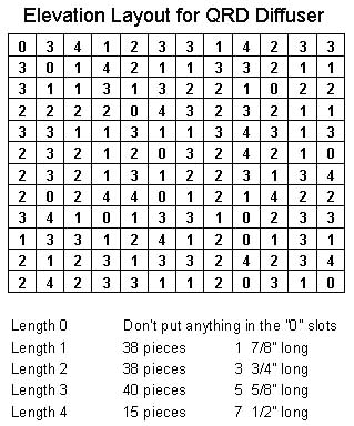

Σκέφτομαι να φτιάξω QRD diffusers ξύλινων σύμφωνα με τον παρακάτω πίνακα.
Tα ξύλα που σκέφτομαι να χρησιμοποιησω είναι έλατο 2.7 μέτρα μήκος 5*5 εκατοστά πάχος και τα μήκη των κομματιών 5-10-15-20 εκατοστά.

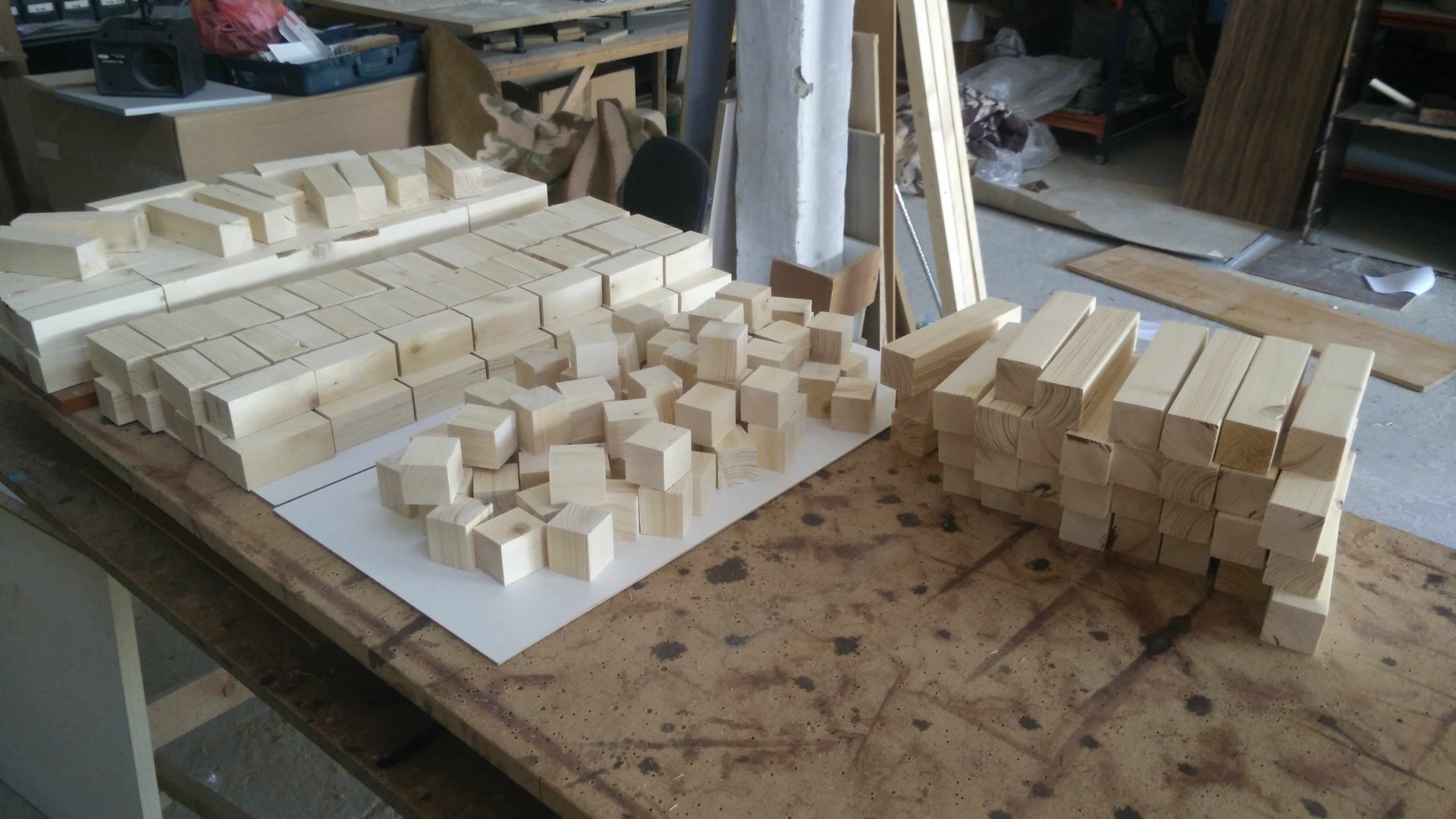

Περί τα 20 κιλά βγαίνει.... Έχω φτιάξει για ταβάνι με ~4,5 χ4, 4,5 εκατοστά καδρονακι...
Αυτά είναι για ταβάνι για πλάι θες γύρω γύρω θες τα 2d όχι 3d, θεωρώ είναι και ποιο εύκολα στην κατασκευή και ποιο ελαφριά με το ίδιο υλικό...

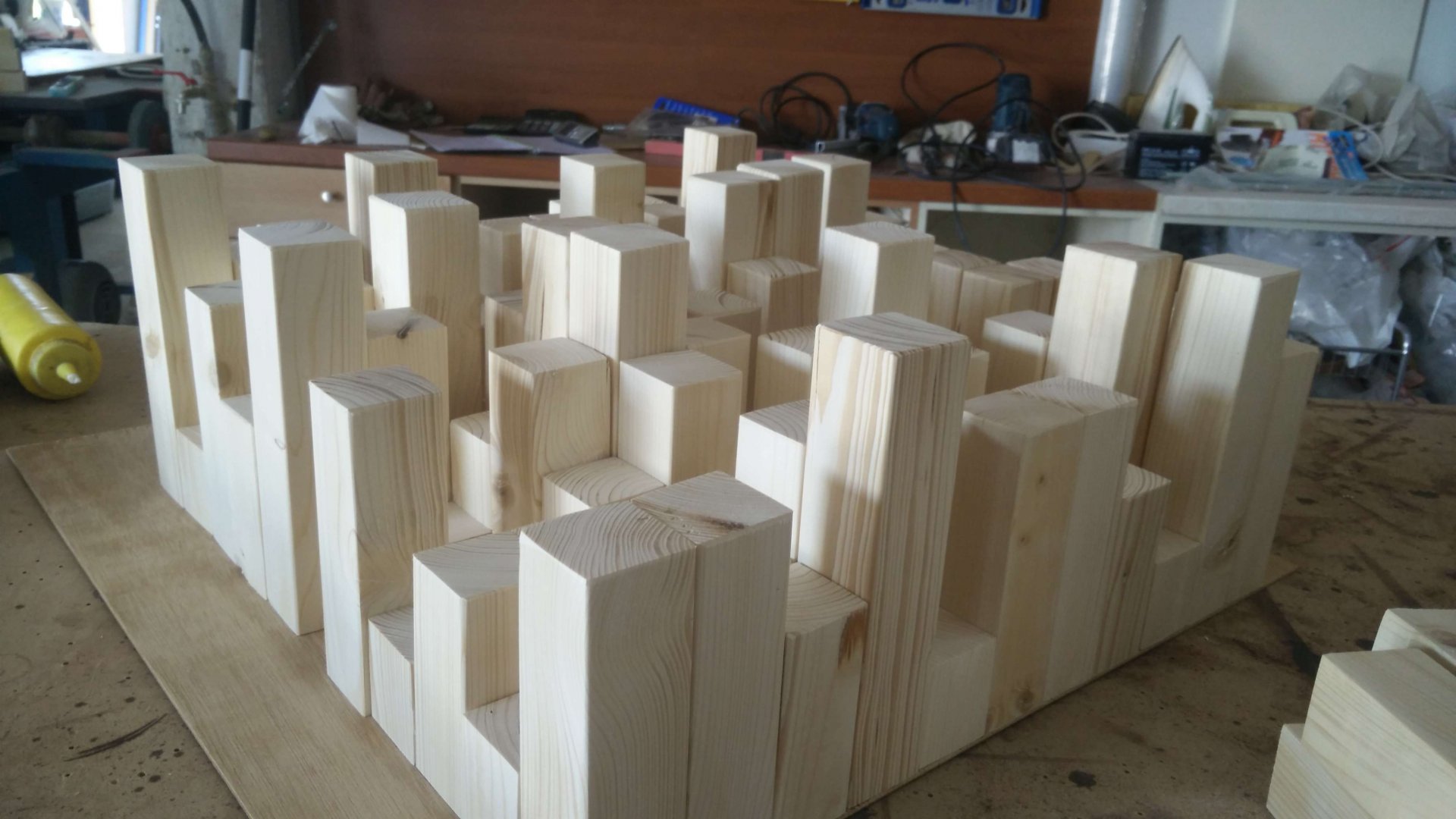

Ωραια η κατασκευη που εκανες! Πολυ καλη επιλογη να τα κολλησεις ετσι και σκεφτομουν πολυ σοβαρα και εγω το βιδωμα απο τη πισω πλευρα. Περα απο αυτο υπαρχει λογος που δεν επελεξες το 5*5 και προτιμησες το 4*4.5;

Όσο ποιο μικρές οι διαστάσεις του «στοιχειου» τόσο ανεβαίνεις σε συχνότητα, αλλά φυσικά θες περισσότερα κομμάτια για να βγει στις ίδιες διαστάσεις... Όχι έτυχε σε αυτές τις διαστάσεις...
Να ξέρεις ότι πλανισμενα χάνουν κάποια χιλιοστά...

Ναι το φαντάστηκα αυτό αλλά έτσι κι αλλιώς πάμε να καλύψουμε ένα εύρος περίπου 900 εως 5000 hz. Ετσι δεν ειναι; Ακομα και μια μικρη ανομοιομορφια να υπάρχει λόγω του πλανίσματος καλό ειναι θεωρητικά.

Δημητρη αν μπορεις γραψε και διαστασεις απο το καθε κομματι που χρησιμοποιηθηκε.
27.378
79.478
5-10-15-20 υψος
Νομίζω 4.5Χ4.5 cm το καθένα (μπορω να το μετρήσω το βραδάκι)

Κανε μια τη καλη αν δε βαριεσαι. Επισης ακολουθησες το patern που εχω βαλει στο πρωτο ποστ;
