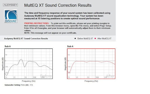

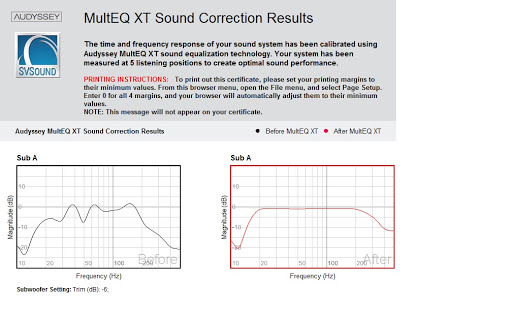

Λοιπόν, μετακίνησα το sub σε 14 θέσεις, μέχρι και πίσω από τη θέση ακρόασης, και πονάω! :135:
Τα αποτελέσματα, απογοητευτικά τα περισσότερα.
Βρήκα μία θέση όμως, η οποία έχει μόνο -7db πτώση, και στα 50Hz και στα 25Hz. Και το μετά το καλιμπράρισμα αποτέλεσμα αγγίζει την τελειότητα! Και το άφησα εκεί γιά την ώρα.
Η συχνότητα αποκοπής είναι τα 80Hz.
Before:
After:
Ας μη βάλω ενδιάμεσα, είναι ελεεινά!

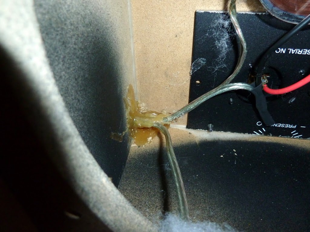

Απάντηση: QSC RMX2450 clipping
βγαλε μια φωτο το μεγαφωνο απο επανω να φαινονται τα κλιπσακια που πανε τα καλωδια.
επισης μετρησε την αντισταση πανω στο μεγαφωνο που ξεβιδωσες βγαζοντας τα καλωδια απο επανω.
υποθετω οτι δεν ειναι κολημενα.

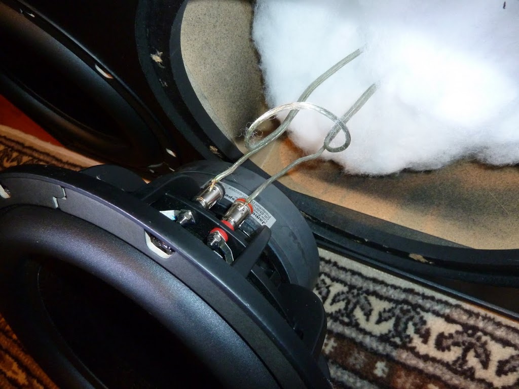

43.798
79.480
Εβγαλα μόνο το ένα καλώδιο, τα έχουν σφίξει γίγαντες! :114:
Θα είναι σωστή η μέτρηση έτσι?
Η αντίσταση δεν είναι σταθερή, αλλά ανεβοκατεβαίνει, είναι νορμάλ αυτό?
Στην αρχή του καλωδίου, ακριβώς πίσω από τη μπόρνα, είναι 6.7Ω περίπου.

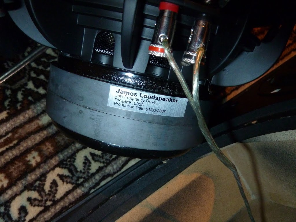

το δευτερο γουφερ εδωσε τη λυση.
τα γουφερ σου ειναι συνδεδεμενα ανα δυο σε σειρα και ανα δυο παραλληλα
και ειναι 8ωμ. ονομαστικη.
αν τα βαλης ολα παρραληλα το φορτιο θα γινη 2ωμ (και κατι λιγοτερο)και ο ενισχυτης
σου δεν θα μπορη να το οδηγηση.
ειτε παιρνης εναν 2kw στα 8 ohm ειτε φτιαχνης εναν hypex που μπορη να τα παιξη και στα 2ohm ειτε βαζεις αλλες δυο μπορνες (δυστυχως πρεπη να τρυπησεις)και κρατας
αυτον που εχεις.

Απάντηση: Re: QSC RMX2450 clipping
Η έξοδος στις μπόρνες είναι 10Ω, τη μέτρησα κι αυτή!
περιεργο δεν βγαινουν τα νουμερα.
ισως να παρεμβαλεται το πηνιο στην πρωτη φωτο
αλλιως θα επρεπε να δειχνη 6.7 Ohm
για μετρα και πανω στο γουφερ με τα καλωδια
συνδεδεμενα.
