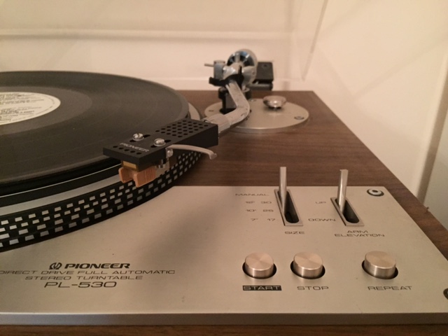

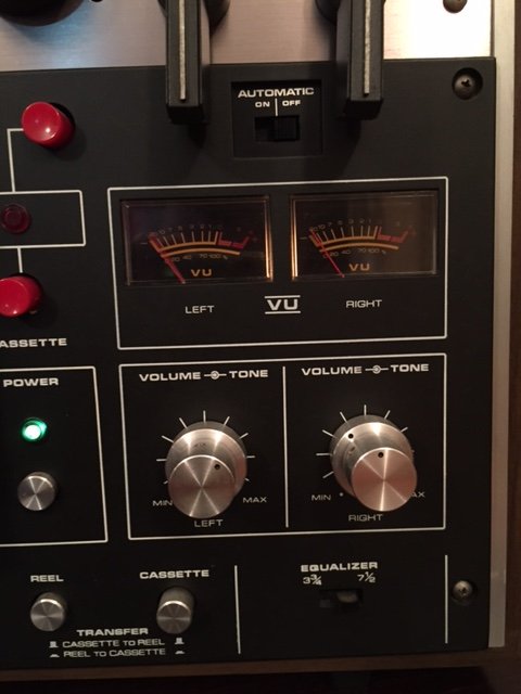

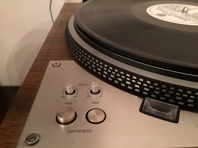

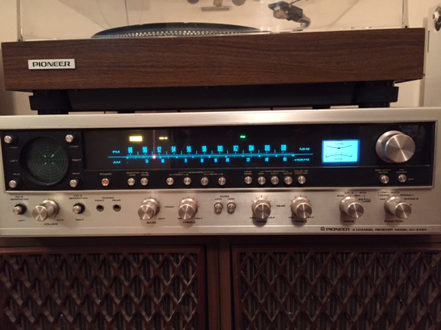

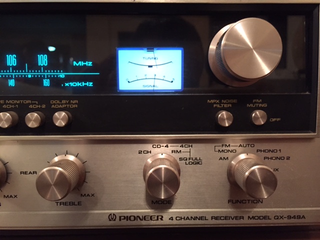

1.110
1.173
Έχω τα ίδια πικαπ & ενισχυτή.:)
Παροπλισμένα λόγο αναμνήσεων.
Εντυπώσεις;
Ο ενισχυτής είναι ένα πολύπλοκο μηχάνημα και καθόλου ευκολοσυντήρητο. Θα την θέλει την περιποίηση του.
Εντυπωσιακό το παλμογραφάκι :) που δείχνει την στάθμη.
Από ήχο συμπαθητικό.
Το συγκεκριμένο πικαπ εάν έχει πολύ δουλέψει έχει θέματα του.
  1. με τις επαφές εσωτερικά που απομονώνει το σήμα της κεφαλής ένα ράουλο καθώς περιστρέφεται κατά το ξεκίνημα και σταμάτημα.
  2. τα ποντεσιόμετρα που ρυθμίζεις τις στροφές θέλουν καθάρισμα.
Ότι χρειαστείς ρώτα.
Να τα χαρείς. :drinks:
