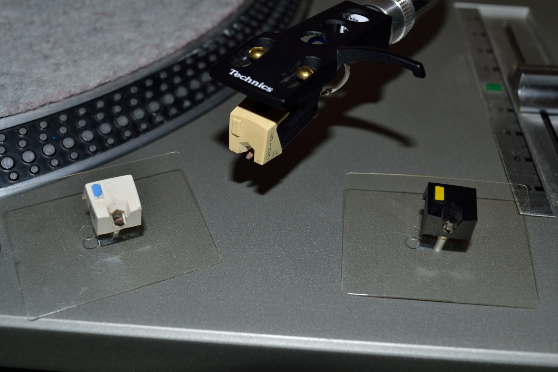

Ψάχνω, ψάχνω και άκρη δεν βγάζω. Αυτή την φορά τα έβαλα με τις βελόνες stanton που διαθέτω. Έχω μεταξύ άλλων 2 κεφαλές 500. Συγκεκριμένα την 500 ΜΚ2 καθώς και την 500V3. Κάποιες από τις βελόνες που διαθέτω είναι ξεκάθαρες στο τι είναι η κάθε μια. Μέχρι που ήρθε η ώρα να δω και αυτές εδώ οι οποίες πέρα από την χρωματισμένη γραμμή δεν λένε τίποτα άλλο:
Μερικά links για να καταλάβετε την σύγχιση που μου έχει δημιουργηθεί.
https://www.amazon.com/STANTON-CARTRIDGE-Turntable-D5200SK-4820-D7AL/dp/B01JJ72WRS
http://www.lptunes.com/Replacement-for-Stanton-D5100AL-II-stylus-p/stad5100aliilp.htm
http://www.gettheneedle.co.uk/stylus/brands-s/stanton/stanton-d5107a-stylus-needle.html
http://www.gettheneedle.co.uk/stylus/brands-s/stanton/stanton-d50e-elliptical-stylus-needle.html
https://www.csi-elektronik.de/Stanton

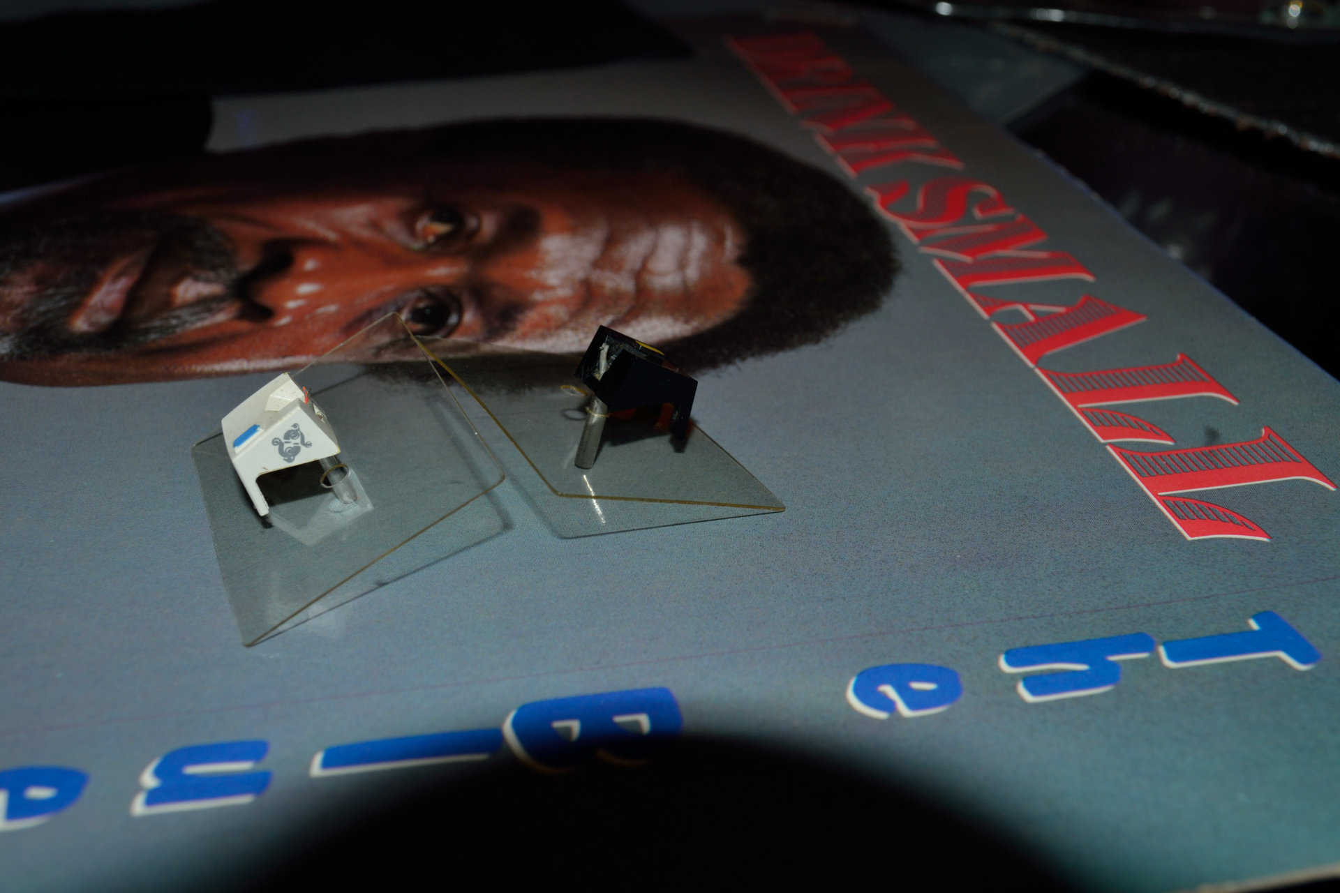

Δοκίμασα μόνο την μαύρη ως ώρας με 1,5gr και χτύπησε στα ίσια την ortofon 2Mred στο ηχητικό αποτέλεσμα. Ωστόσο αυτό δεν λέει κάτι.
Έχω χάσει την μπάλα. Από την μία μου άρεσε ο ήχος της μιας που δοκίμασα και από την άλλη δεν ξέρω με τι είδους ακίδα έχω να κάνω. Σφαιρική κονική, ελλειπτική; Και αν κάποια είναι κονική αυτό είναι καλό; Δεν ξέρω τίποτα σχετικά με τις κονικές ακίδες. Αν πάλι είναι σφαιρικές πάνε τα δισκάκια μου.
Θα ήθελα πολύ να διαβάσω τις απόψεις σας και τις εμπειρίες σας με τα αμερικανάκια.

Τα έχω δει αυτά. Εδώ δίνει γενικές πληροφορίες σχετικά με τις κεφαλές. Εγώ ψάχνω να βρω σύμφωνα με το χρώμα ποιά μπορεί να είναι η κάθε μια από αυτές τις 2 βελόνες που παρουσιάζω. Είναι συμβατές και με τις 2 κεφαλές που έχω. Αλλά ποιές είναι;

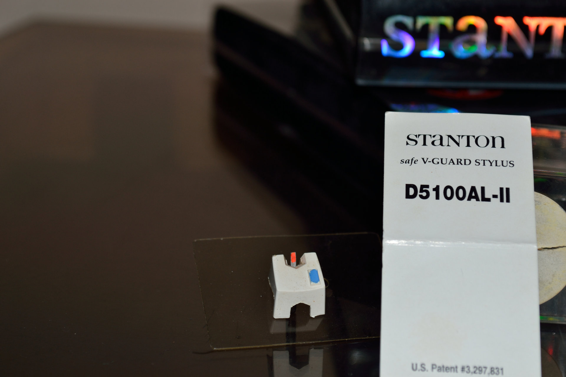

Η άσπρη με το μπλέ βρέθηκε και έπεσες μέσα! (Βρήκα το κουτάκι, ούτε εγώ δεν το πίστευα μετά από τόσα χρόνια)
Πάμε τώρα παρακάτω. Βάρος από 2-5gr. (Τα γνωστά της stanton)
500 AL II
Moving Magnet DJ
Technical Specifications
  • Stylus Type: 0.7 mil. Spherical Diamond.
  • Frequency Response: 20 Hz. - 17 kHz. Ind. Fac. Calib..
  • Output Voltage: 4.6 mV per channel at 1 kHz.; 5 cm./sec. peak recorded velocity.
  • Channel Separation: Minimum 28 dB at 1 kHz.
  • Channel Balance: Minimum 2dB at 1 kHz.
  • Tracking Force Range: 2.0 to 5.0 grams.
  • Optimum Load: 47, 000 ohms resistance in parallel with 275 to picofarads total capacitance.
  • Inductance: 400 mH @10Hz Horiz/Vert..
  • DC Resistance: 535 ohms.
  • Dynamic Compliance: 14 Um/mN.
  • Net Weight: 5.0 grams.
  • Mounting: Standard 1/2" (12.7mm) Mounting Centers.
Όσον αφορά την μαύρη πιστεύω πως είμαστε κάπου εδώ:
https://www.turntableneedles.com/D5...ton-500EE-etc--our-Needle-820-DEE_p_1599.html

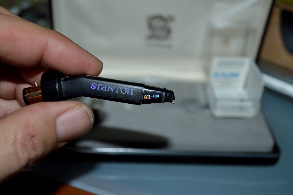

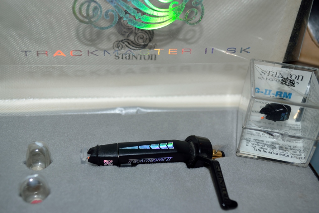

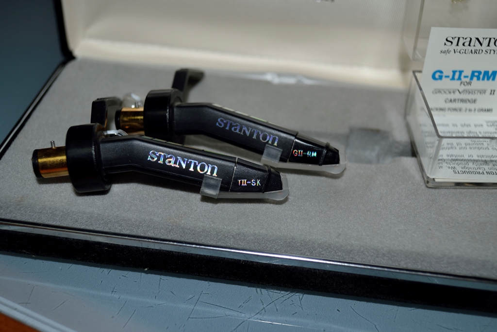

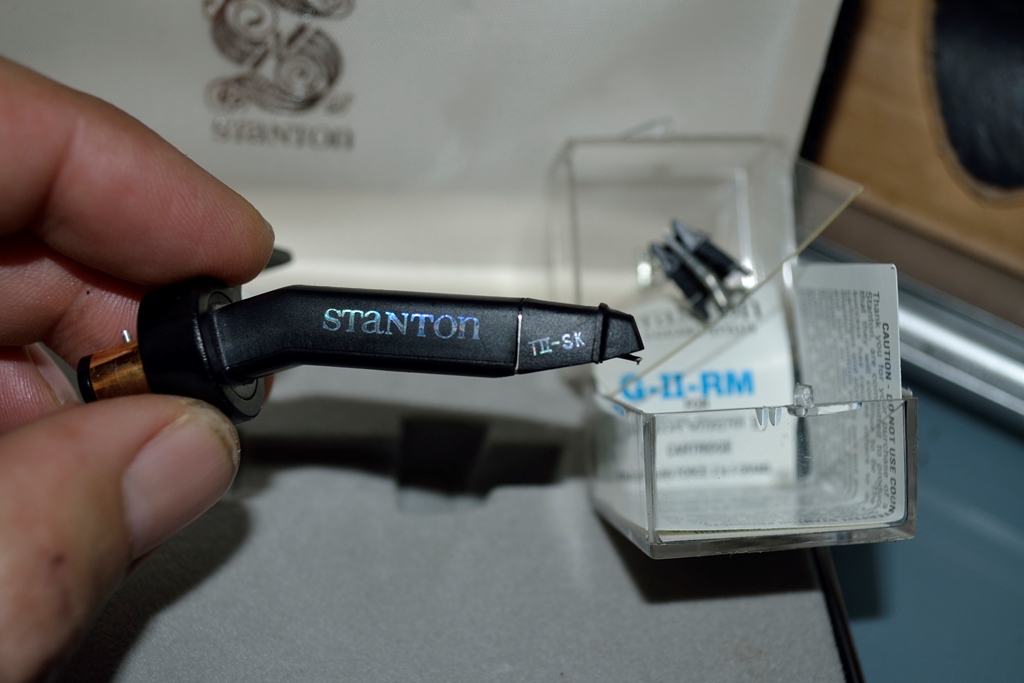

Μήπως έχει τύχει να δοκιμάσει κανείς σε trackmaster βελόνα από groovemaster [GII-RM ή G3 ](ελλειπτικές) προκειμένου να μου πει πως ήταν το αποτέλεσμα;
842
715
Απ'ότι καταλαβαίνω μάλλον δεν έτυχε να το επιχειρήσει κανείς. Ας είμαι ο πρώτος λοιπόν.
Κοιτάζοντας τα specs σε αυτές τις κεφαλές βλέπω πως είναι τα ίδια σε όλες. (trackmaster, groovemaster κλπ) Μόνο οι βελόνες αλλάζουν όπου είναι όλες σφαιρικές εκτός από τις groovemaster. (ελλειπτικές) Ενεργοποίησα το δίκτυο μου στην Θεσσαλονίκη και Σάββατο θα την έχω στα χέρια μου την κυρά βελόνα. http://www.artsound.gr/catalog/stanton-giirm-belona-pikap-p-32489.html?ref=bestprice.gr
Ίδωμεν..
842
715

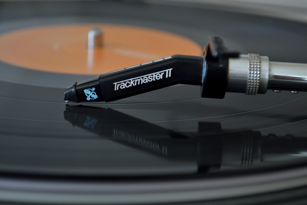

Λοιπόν,
Έπαιξε, και έπαιξε αξιοπρεπέστατα!
Καταρχήν η βελόνα δούλεψε άριστα. Το πάντρεμα πέτυχε. Συνεπώς για όποιον τύχει να βρει τέτοιες κεφαλές και δεν θέλει να παίξει με τις σφαιρικές βελόνες οι G2 RM (ελλειπτικές) από την σειρά Groovemaster κάθονται γάντι.
Δοκίμασα διάφορους δίσκους και είδη μουσικής. (180gr, Αμερική, ευρώπη κλπ) Ταυτόχρονα στα άλλα 2 πικάπ μου είχα φορέσει μια dn165 (dual) και μια 2m red. Την τελευταία στην πορεία την αντικατέστησα με grado μαύρη. Χαμηλού κόστους για να μπορώ να έχω ένα μέτρο σύγκρισης άμεσο.
Αρχικά την ξεκίνησα στο όριο. 2 gr βάρος. Χμμ ναι μεν αλλά.. ο ήχος στις υψηλές είχε κάτι που δεν μου άρεσε. Δεν ήταν τόσο καθαρά όσο θα ήθελα. Σαν να έσπαγε. Ανέβηκα στα 2,5gr και τα πάντα άλλαξαν προς το καλύτερο. Ο ήχος έγινε πιο στακάτος και απέκτησε προσωπικότητα. Μετά την Grado ήταν αυτή που έπαιξε πιο flat. Ισορροπημένη, οστόσο έδινε έναν πολύ παιχνιδιάρικο χαρακτήρα όταν πείραζα τους χρωματισμούς στον μίκτη. Μπορούσε να γίνει έυκολα πάρα πολύ φωτεινή και με πολύ μεγάλο όγκο έως το εντελώς αντίθετο. Στο να βουλώσει εντελώς τον ήχο σε όποια περιοχή δοκίμαζα. Super για μιξάρισμα! Δεν με κούρασε παρότι άκουσα πολύ ώρα από αυτήν.
Στο ερώτημα αν αξίζει τελικά η αλλαγή αυτή απαντώ ναι. (περί ορέξεως..) Θα παραγγείλω μάλιστα και άλλη μια για την δεύτερη κεφαλή. Μαζεμένος ήχος που δεν το περιμένεις. Δεν κρύβει λεπτομέρειες αλλά φαίνεται πως έχει διάθεση να συγχωρέσει τυχόν κακώς κείμενα. Είχα προετοιμαστεί για κάτι άλλο πριν την ακούσω. Κάτι λιγότερο ωραίο και με ξάφνιασε ευχάριστα. Εν κατακλείδι θεωρώ πως είναι μια ωραιότατη hi-fi βελόνα.

H μαυρη βελονα με το χρυσο τετραγωνο οπως προειπωθηκε, φαινεται να ειναι η Stanton D5100EE.
Ειναι για την κεφαλη Stanton 500EE.
Εαν προκειτε για την αυθεντικη, τοτε μιλαμε για μια απο τις ποιο audiophile βελονες της σειρας 500 Broadcast Series. Ιδιαιτερα σπανια πλεον, εφοσον εχει σταματησει να παραγεται πανω απο μια δεκαετια νομιζω.
Ειναι .3x.7mil elliptical, 1-2 grams VTF, response 20-20000Hz, 35dB separation.
Εαν εχει δουλεψει λιγες ωρες τοτε κρατα την για τους δισκους που ειναι καλητερης εγγραφης και σε καλη κατασταση. Δεν κανει για DJing/Backcueing.
Η D5100AL-II ειναι ποιο ανθεκτικη στις κακομεταχειρησεις. Πολυ καλη σφαιρικη κατα την γνωμη μου, με πολυ γεματο, δυναμικο και ζεστο ηχο και με πολυ υψηλο output (6mV). Οτι χανει σε λεπτομερεια το δινει σε ζωντανια.
Παρεξηγημενη, ισως επειδη την εβρισκες σε οτι ποιο κακομεταχειρισμενο επαγγελματικο πικαπ υπηρχε.

Σχετικα με τις .4x.7mil που ανεφερα, ειναι ποιο ασφαλεις οταν τις δουλευεις με υψηλο VTF γιατι εχουν ποιο χοντρη ακιδα οπως ειπες και το βαρος μοιραζεται σε μεγαλυτερο εμβαδον επιφανειας σε σχεση με αυτες που εχουν πολυ λεπτο προφιλ.

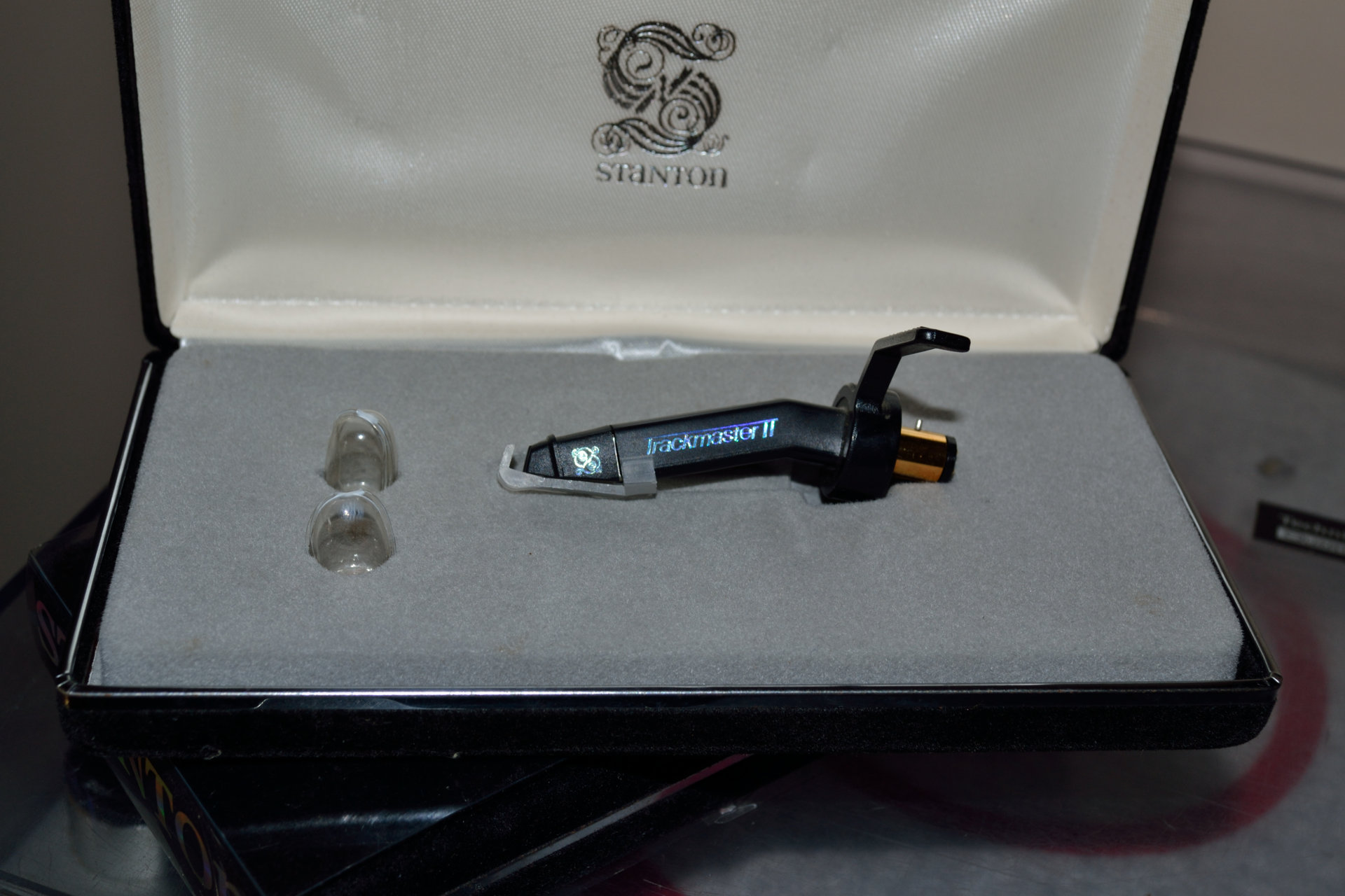

Οσον αφορα την Stanton Trackmaster II SK που βλεπω στις φωτο σου, νομιζω πως ειναι σφαιρικη .7mi με αρκετα υψηλο output (7mV) και οχι .4x.7mil.
