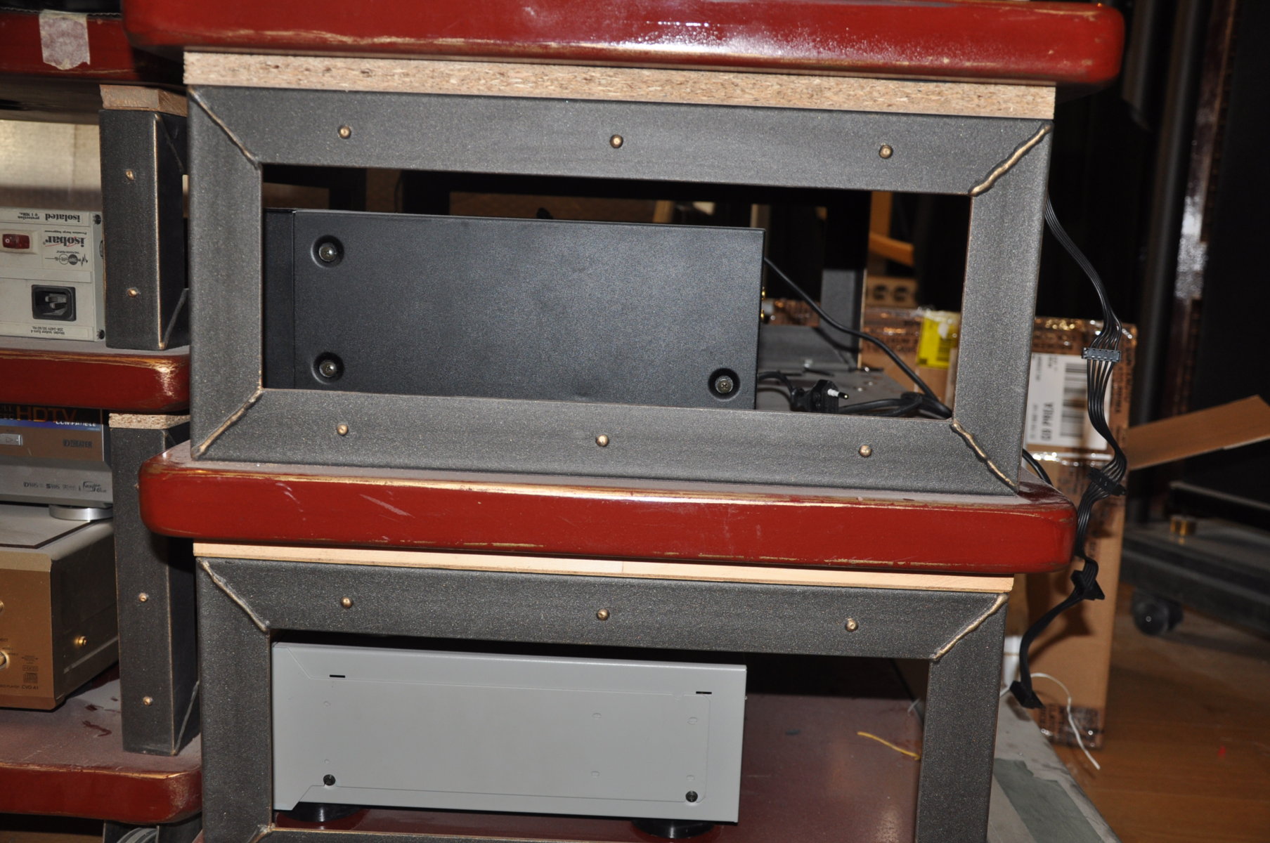

1. Αυτή είναι η εικόνα των δύο από τα τρία ρακς, πάνω στα οποία ακουμπάνε τα μηχανήματα του συστήματός μου, στο χώρο Home Theater, στον οποίο το δάπεδο είναι από βιομηχανικού-επαγγελματικού τύπου laminate, κάτι σαν κι αυτό, όχι δηλαδή κάτι το ακριβό ή εξεζητημένο (ως πάτωμα, εννοώ).

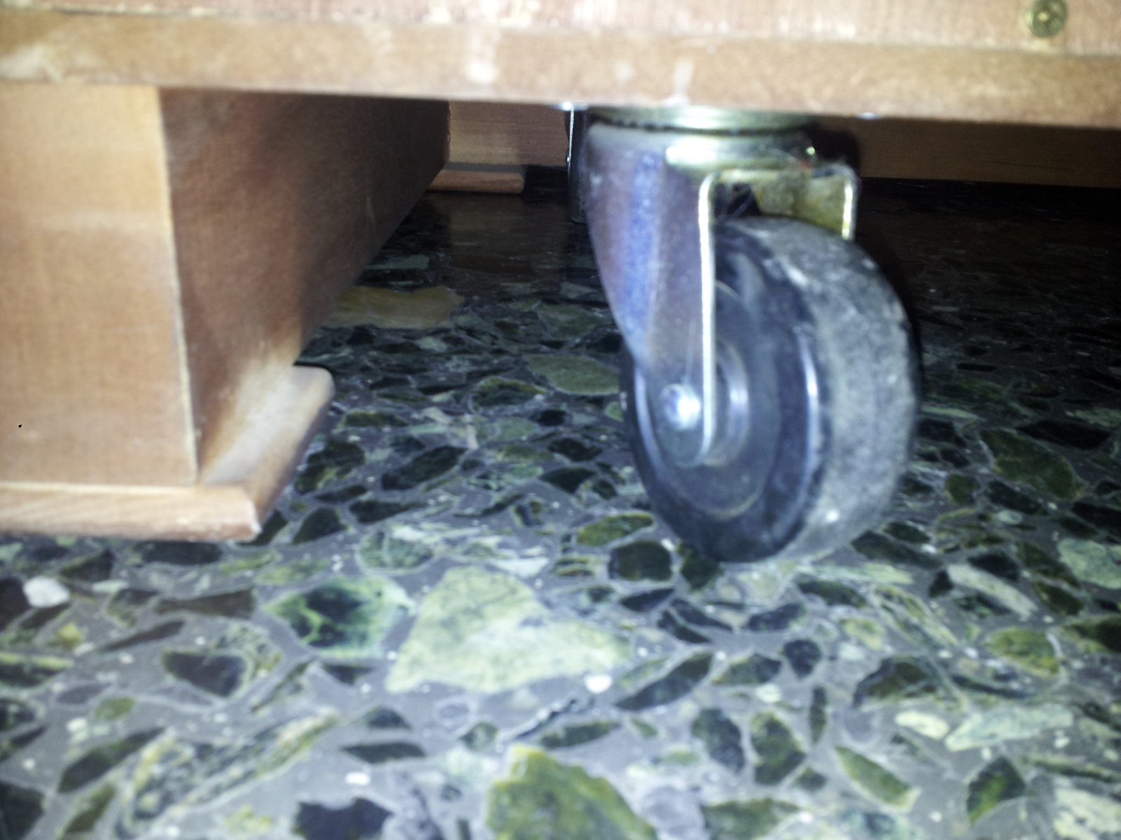

2. Αυτή είναι μια κοντινή λήψη, που δείχνει το πάχος του ραφιού του ρακ. Όπως φαίνεται, είναι 40mm MDF, λακαρισμένο και πατιναρισμένο στο χρώμα που εγώ διάλεξα.

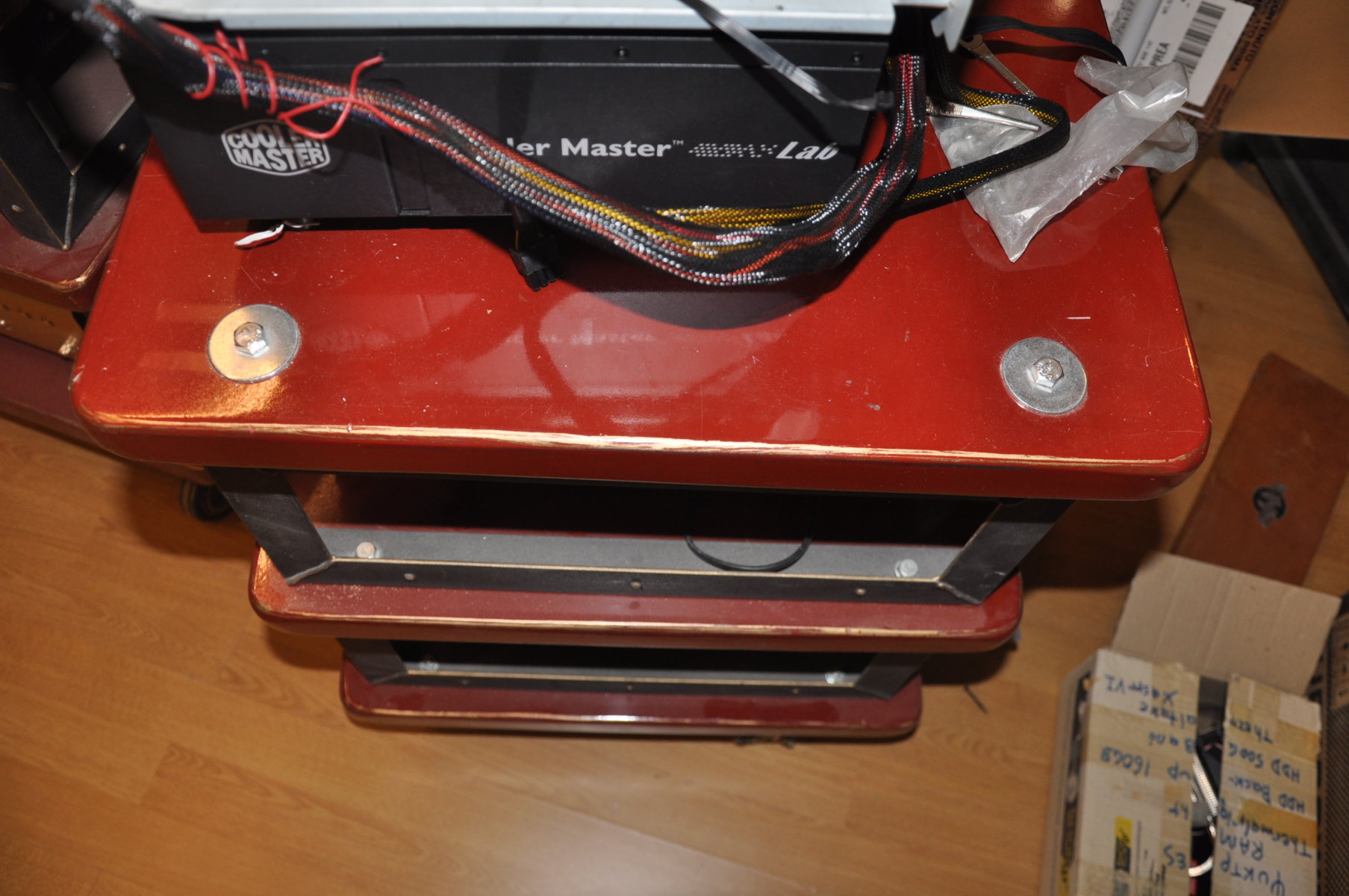

3. Αυτή είναι μια λήψη, που δείχνει το πλαϊνό του ρακ και το πλαίσιο στήριξης των ραφιών του. Είναι από κομμάτια σιδερογωνιάς, 40 x 40 x 3 mm, κομμένα φάλτσα σε γωνία 45 μοιρών στις άκρες τους και κολλημένα μεταξύ τους, ώστε να σχηματίζουν ένα ορθογώνιο πλαίσιο, στο πλατύ μέρος του οποίου στηρίζονται και πακτώνονται τα ράφια. Αυτά τα χαλύβδινα πλαίσια μετά την κατασκευή τους, μπογιατίστηκαν φυσικά με χρώμα της επιλογής μου και πατιναρίστικαν σε διακριτά σημεία (στη ραφή της κόλλησης ή σε κάποια εξογκώματα σαν κουμπιά ή σαν κεφάλια από καρφιά) με χρυσαφιά μπογιά για αισθητικούς λόγους. Αυτό που φαίνεται στο πάνω μέρος του πλαισίου είναι ένα κομμάτι από φύλλο νοβοπάν, γιατί η αναδιάταξη των μηχανημάτων στα ρακς, επέφερε υποχρεωτικά και αναμόρφωση του ύψους του χώρου ανάμεσα στα ράφια, ώστε αυτό να προσαρμοστεί για να δεχθεί τα μηχανήματα, αφού η αρχική κατασκευή των πλαϊνών πλαισίων είχε σχεδιαστεί για άλλη διάταξη. Ωστόσο, επειδή ακριβώς είναι κάτω από τα ράφια, ελάχιστα έως καθόλου γίνεται αντιληπτό, και δεν χαλάει τη συνολική εικόνα.

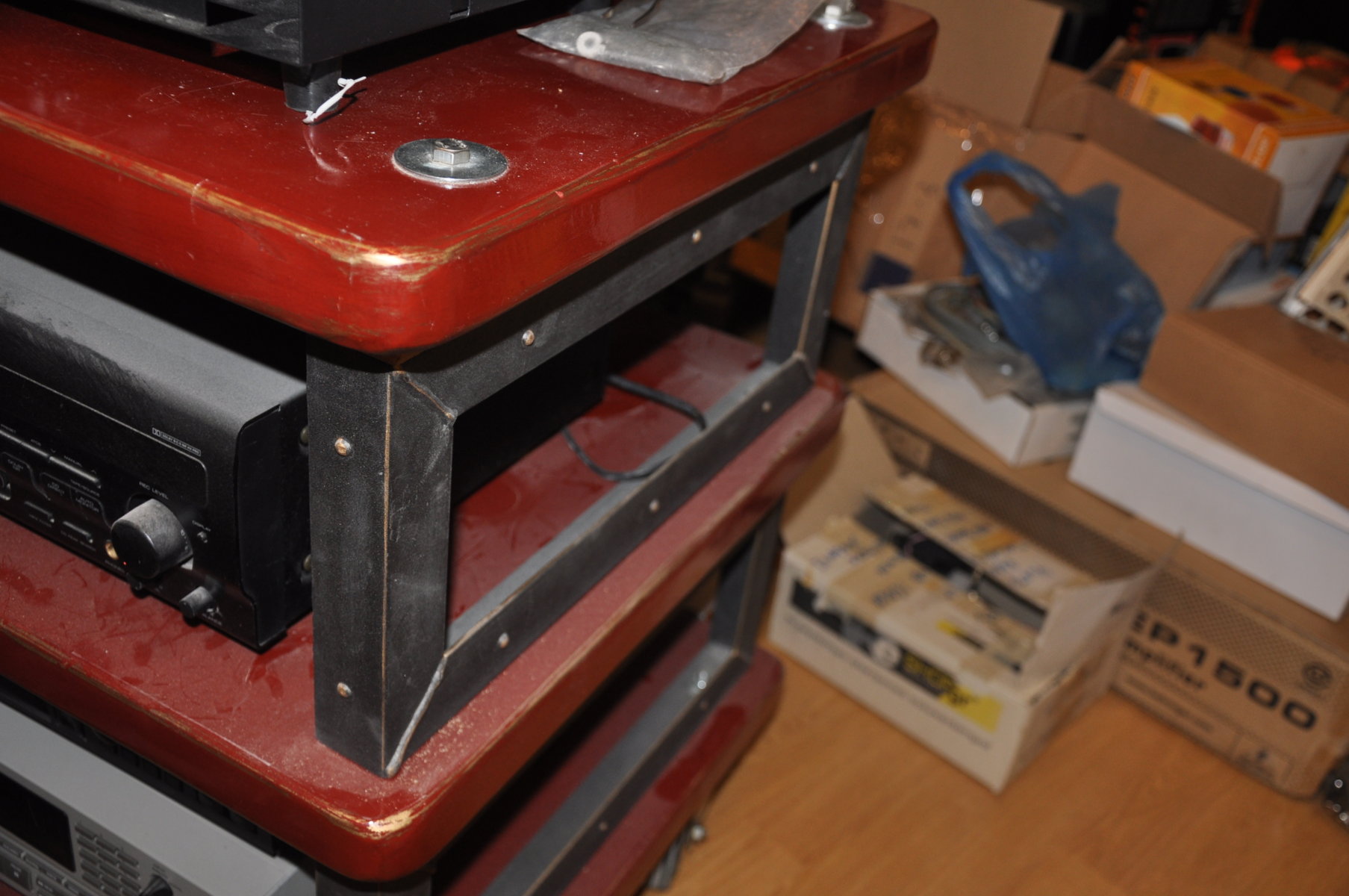

4. Αυτή είναι μια άλλη λήψη του πλαϊνού, από διαφορετική γωνία και ύψος, που δείχνει πάλι το χαλύβδινο πλαίσιο στήριξης-πάκτωσης των ραφιών.

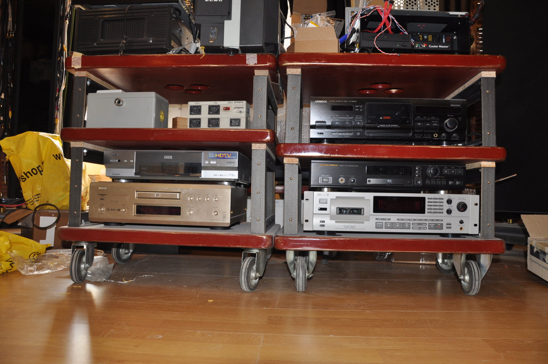

5. Τέλος, κι αυτή είναι μια λήψη από ψηλά, που δείχνει με ποιό τρόπο τα ράφια πακτώνονται πάνω στο χαλύβδινο πλαϊνό πλαίσιο. Θα παρατηρήσετε ότι υπάρχουν μπουλόνια Μ10 με φαρδιές ροδέλες (και παξιμάδια που δεν φαίνονται, γιατί είναι από κάτω), που ενώνουν το ράφι με την σιδερογωνιά του πλαϊνού, σταθερά, ώστε να αποτελούν μια ενιαία κατασκευή. Ανάμεσα στη σιδερογωνιά του πλαισίου και το ράφι, υπάρχει ταινία από αφρώδες υλικό 3mm, που απομονώνει το ράφι από τη σιδερογωνιά και από το παρακάτω (ή παραπάνω) ράφι.

Οι ρόδες έχουν τετράγωνη βάση ή μάλλον οροφή στήριξης και πακτώνονται σταθερά με 4 στριφόνια (ή χοντρές λαμαρινόβιδες) στις 4 γωνίες της κάτω επιφάνειας του τελευταίου κάτω ραφιού του ρακ. Ανάμεσα στην τετράγωνη χαλύβδινη πλατιά οροφή της ρόδας και στην κάτω επιφάνεια του ραφιού έχω βάλει ένα κομμάτι από φύλλο καουτσούκ 3 mm, απλά για να αισθάνομαι ότι υπάρχει ένα ακόμα αποσβεστικό υλικό, αλλά και να μην υπήρχε, δεν πιστεύω ότι θα άλλαζε τη συνολική συμπεριφορά του ρακ.
