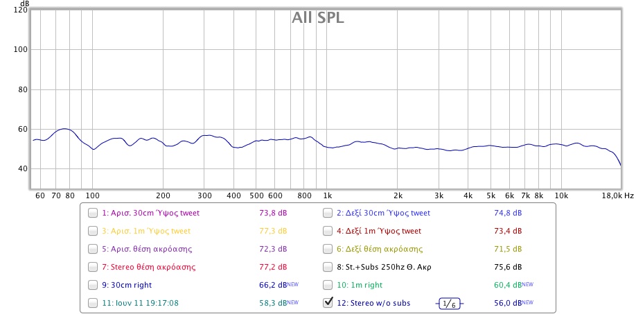

Ωστόσο, μιας και βγάλαμε τα χαλιά είπα να κάνω μια μέτρηση να δω τα χάλια μου... Δεν είναι τόσο κακή όσο νόμιζα, ε;
Εμμ, είναι δίχως room correction, σε σαλόνι οικογένειας.
Βάλ' το τουλάχιστον ανά 10 db, γιατί έτσι ψαρώνεις κόσμο. :p
Και δείξε μας τι γίνεται και κάτω απ' τα 60 Hz.
2.073
8.239
Ιωάννη ανά 10 νόμιζα πως ανέβαζα αλλά μου το γύρισε στο ανά 20 επειδή είχα πολλές μετρήσεις ανοικτές.
Θα ανεβάσω κι άλλες έτσι χωρίς χαλιά και φυσικά με τα subs για να 'νάψουνε τα αίματα.:laugh:
:unsure: Ή μήπως να κάνω τον πονηρό και να ανεβάζω μόνο τις Dirac-διορθωμένες όπως κάνουν όλοι με τους AV τους;:tongue:
Ο Γιάννος τράβηξε και στα 56db... βρε το ηχείο μέτρησες η τον θόρυβο του δωματίου....:p :laugh:
2.073
8.239
Χαχαχα σωστά. Κάποιοι που έχουν κάψει τύμπανο (εκ του έκαψε φλάντζα), έχουν τα 56dB ως άκρα του τάφου σιωπή :laugh:.
Η καμπύλη είναι γύρω στα 80. Δεν είχα πάρει στάθμες. Έπαιρνα τα χαλιά παράλληλα. Πως σου φαίνεται η καμπύλη Μπιλ εσύ που ξέρεις απ´ αυτά;

Γενικά μια χαρά είσαι... και για το dirac είναι παιχνίδι μετά να στο απογειώσει...:drinks:
Περίπου 61 db στους 75, 49 στους 100...10-12 db διαφορά. :whistling:
Αν ήταν ανά 10 db η μέτρηση θα φαινόταν με μεγαλύτερη ακρίβεια.
:rolleyes:...ξέχασες (?) να βάλεις την συνέχεια της πρότασής μου, που είναι και η ουσία....και επειδή το έχω δει (το dirac) στην πράξη και το τι "διορθώνει"!
