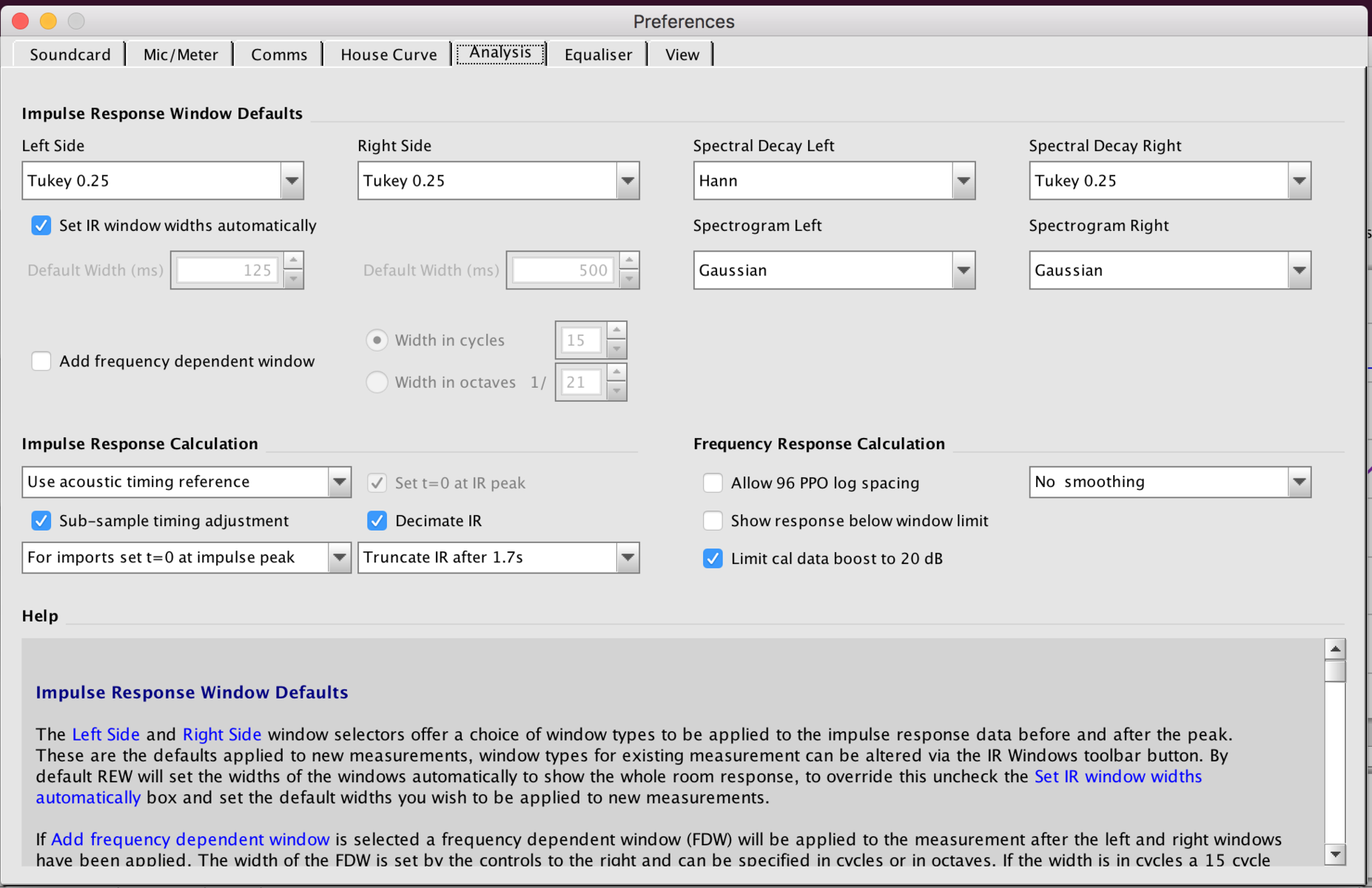

3. Επιλέγουμε στα preferences του REW 'use acoustic timing reference'.

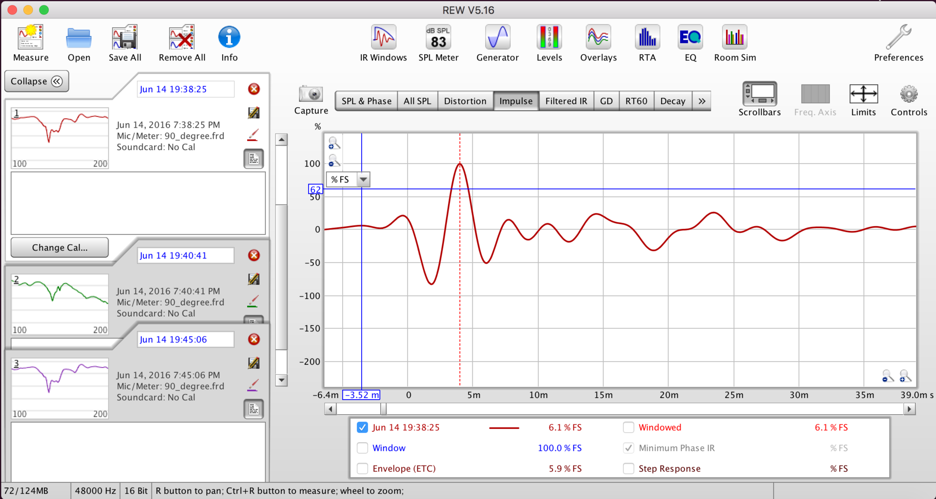

5. Πρώτα π.χ. το δορυφόρο μόνο του. Επιλέγουμε impulse και %FS.

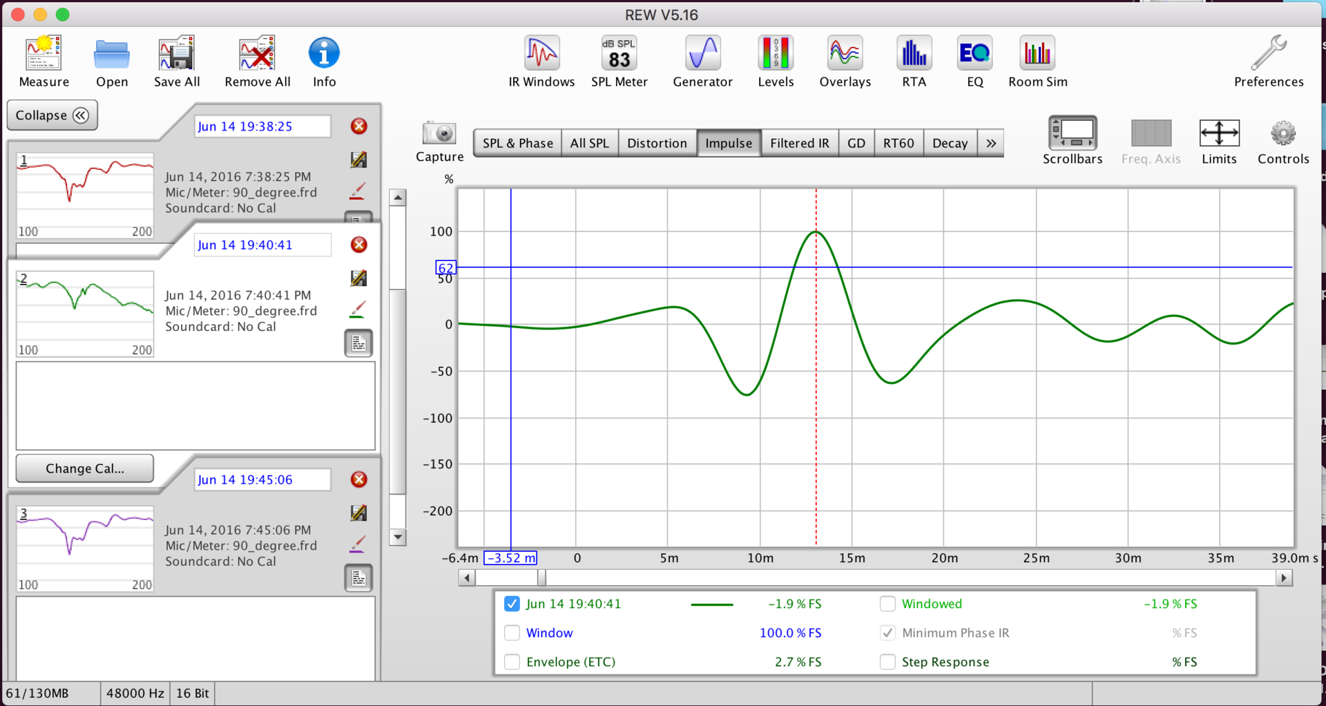

6. Στη συνέχεια το σαμπ μόνο του:

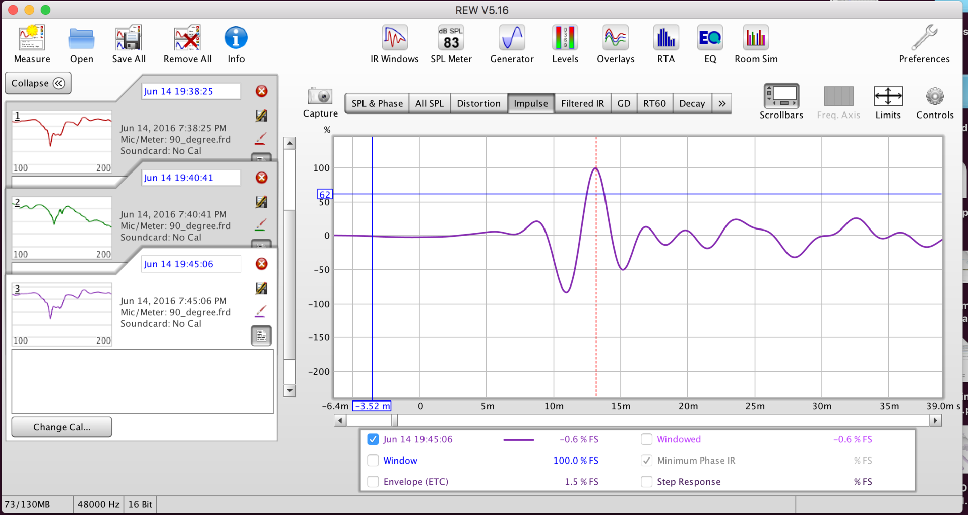

7. Προσθέτουμε delay στο δορυφόρο ή μετακινούμε το σαμπ προς το μικρόφωνο και ξαναμετράμε μόνο το δορυφόρο ή το σαμπ, αντίστοιχα. Εγώ πρόσθεσα delay στο δορυφόρο:
