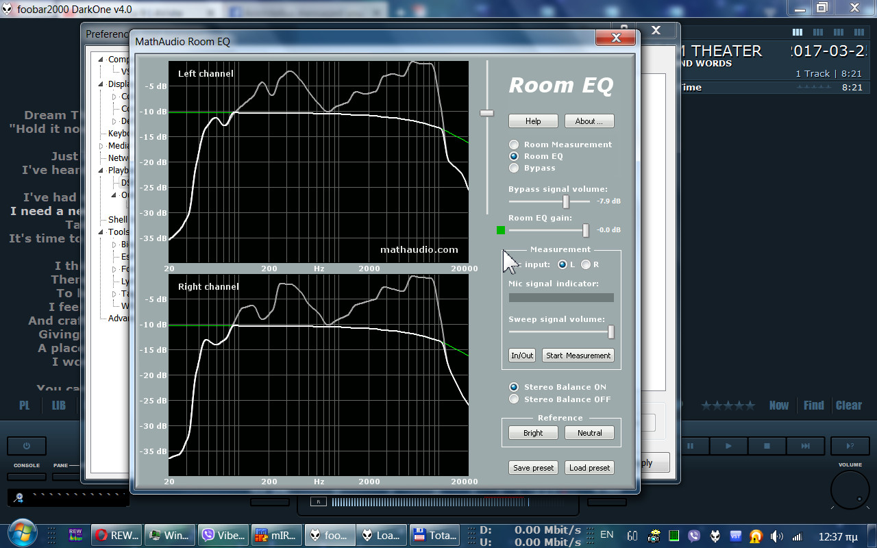

Ευχαριστώ. Δηλαδή εγώ που παίζω με το Foobar θα βάλω στο EQ του τα αποτελέσματα των μετρήσεων του REW (διορθώσεις);

Δυστυχώς το eq του είναι για τον φούτσο. Μπορείς να βρεις όμως peq διάφορα για το foobar που είναι vst plugins
Δες το link για το πως θα το κάνεις

Τζορτζ το vst φαίνεται να είναι η κατάλληλη λύση. Κατεβάζω τώρα...

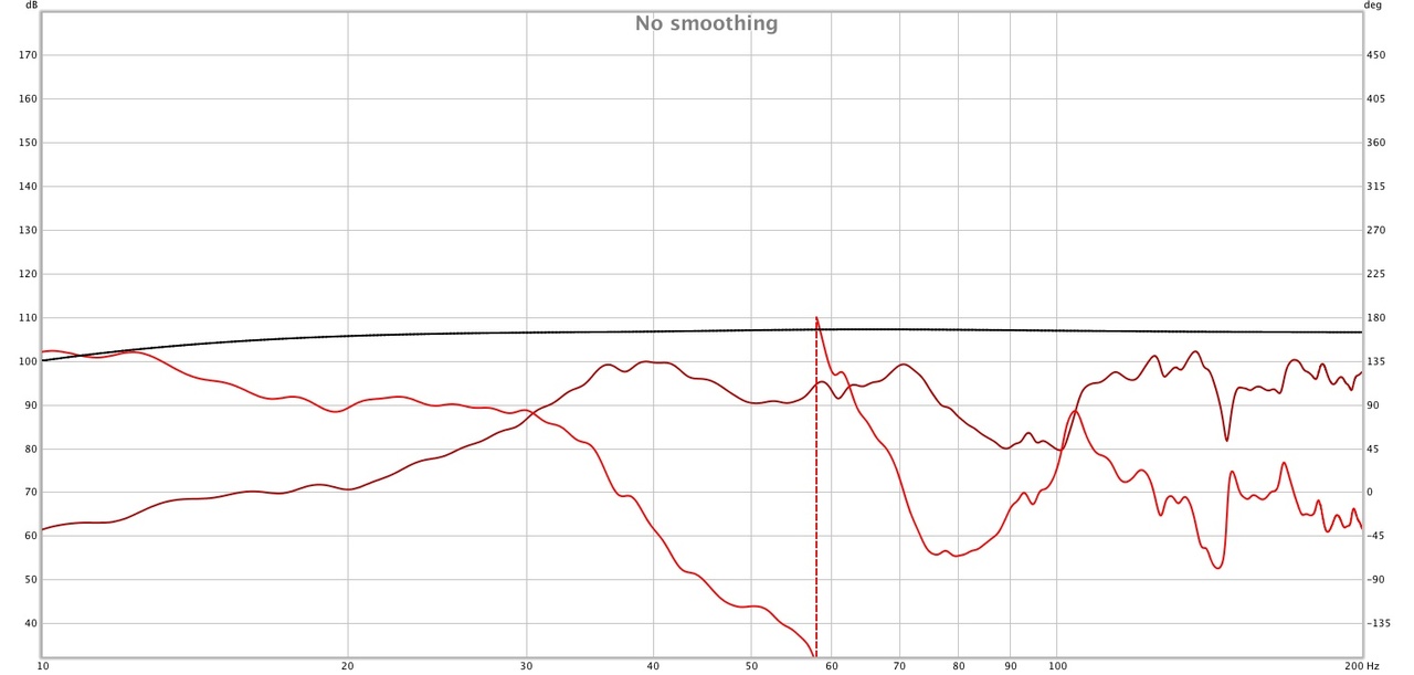

Για λίγες μέρες θα δανειστό ενα UMIK USB MIC και θα ήθελα να πάρω μερικές μετρήσεις τον χώρο μου,
καθως και ότι άλλο μπορει να γίνει με το REW και το USB MIC ωστε να πάρω το καλύτερο δυνατό αποτέλεσμα για το τι θα χρειαστει ο χώρος μου (μπασοπαγίδες, διαχυτές κτλ) και οταν με το καλό ερθει ο τεχνικός ήχου για calibration, το calibration να γίνει με όλες τις δυνατές παραμέτρους και τροποποιήσεις στον χώρο μου.
έχουμε καποιο guide step by step για μέτρηση χώρου ή ακομα καλύτερα κάποιο video tutorial;
να ακουλουθήσω το παρακάτω βίντεο στο youtube (χωρις ομως το βημα του calibration για το mic..) ;

Μέτρα με το volune χαμηλά, πολύ χαμηλά, οι πρώτες μετρήσεις είναι για να βρεις την ένταση.
Μετράς - κοιτάς τα db και δυναμώνεις βήμα βήμα. Σβήνεις κατευθείαν τις άκυρες μετρήσεις.
Όταν βρεις τα 80 - 85db σταματάς, δεν έχει νόημα παραπάνω.
Απομνημονεύεις την θεση του volume και δεν ξεχνάς να χαμηλώσεις όταν σταματάς τις μετρήσεις

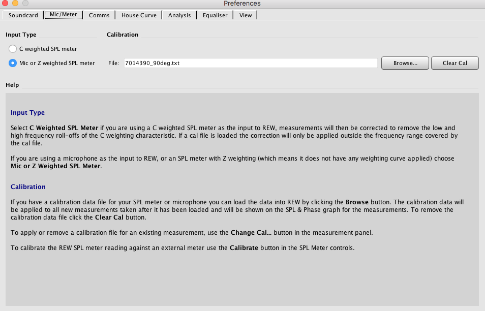

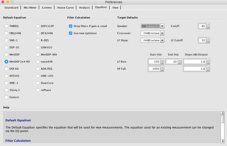

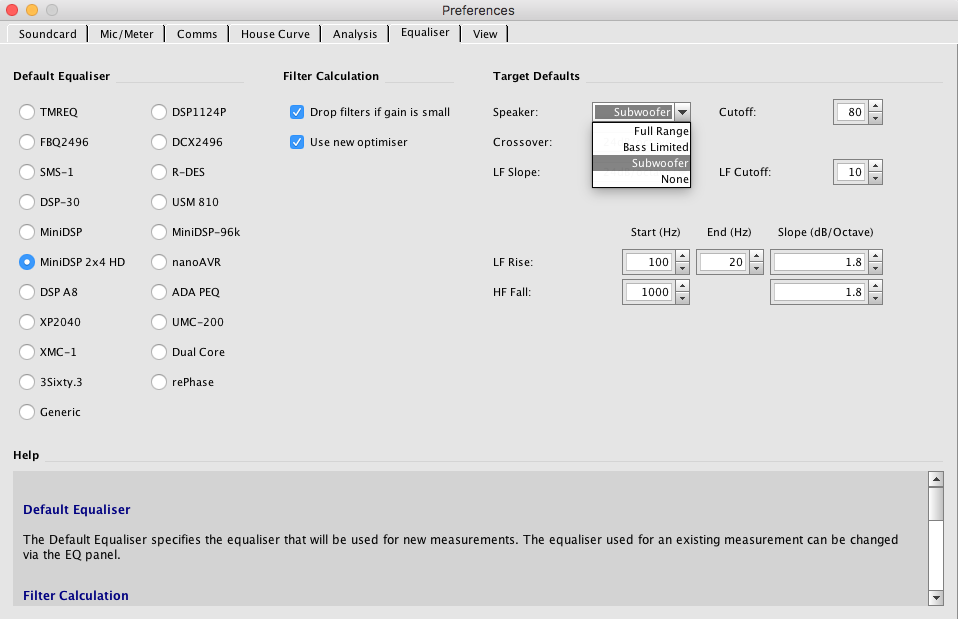

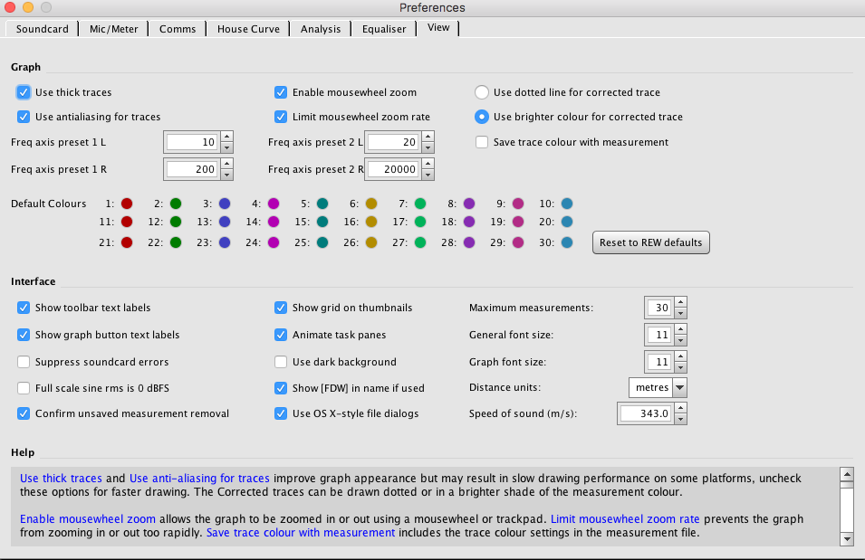

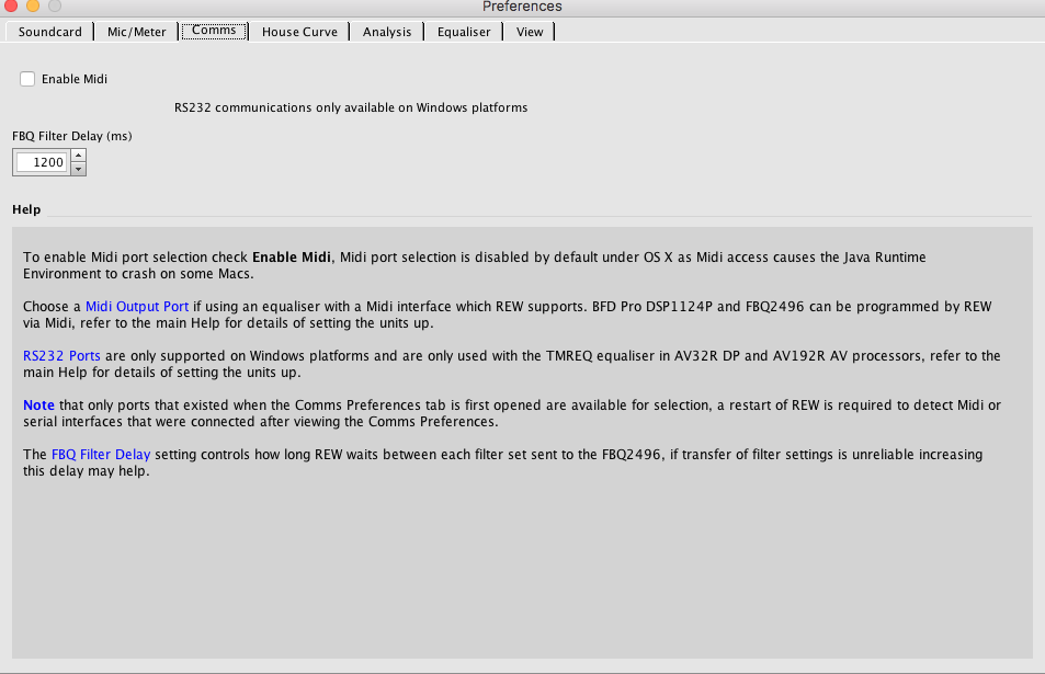

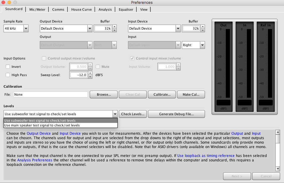

παραθέτω τα settings του REW μήπως δεν εχω επιλέξει κατι σωστά
στα LEVELS αφήνω το Use subwoofer test signal to check/set levels;
1.743
403
οποιος εχει λιγο χρόνο ας κατεβάσει τα measurement απο εδω
και ας μου γράψει λιγα σχόλια.
ευχαριστω!

Καλησπέρα Μαέστρο
Το κατέβασα αλλά δεν βγάζω άκρη, μια χαρά φαίνονται αλλά δεν τις ποστάρεις στα νήματα με τον πολυκάναλο; Μπορεί κάποιος να σε βοηθήσει

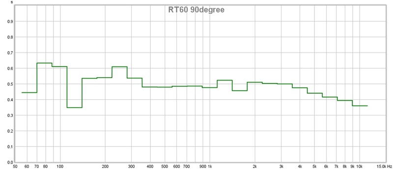

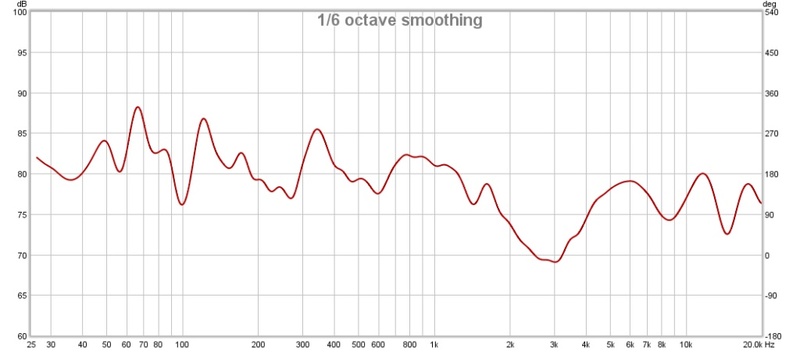

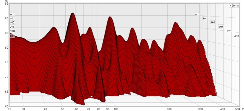

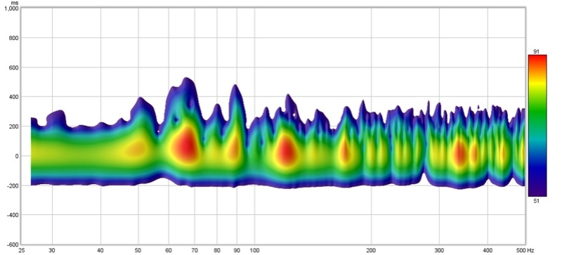

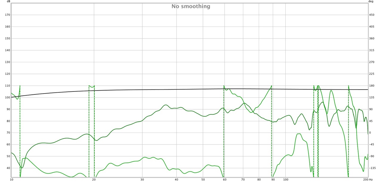

Ήρθε το λοιπόν και η σειρά μου να μπω στα βαθειά...
Θα ήθελα την γνώμη σας και λίγο από το χρόνο σας για να δω τουλάχιστον πού βρίσκομαι
Διαστάσεις 9μ χ3.7π χ2.95υ,
Μετρήσεις
Το RT60, αν είναι το σωστό, για χώρο που δεν έχει γίνει απολύτως τίποτα πώς σας φαίνεται;
32.506
93.686
Μετρήσεις

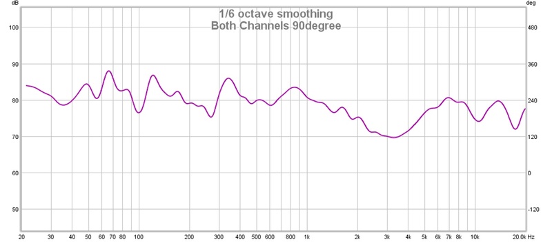

Παίζεις με sub?

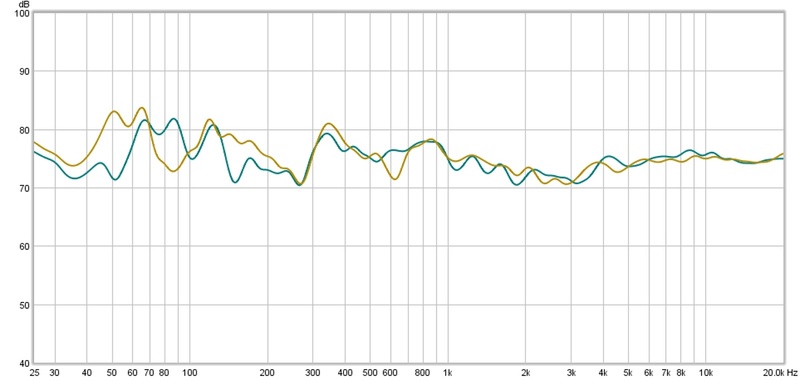

[DOUBLEPOST=1514068246][/DOUBLEPOST]Φίλε @Drioannis

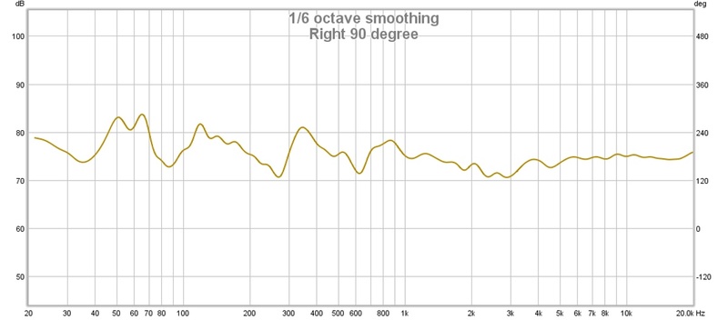

Μέτρα καθε ηχείο χωριστά (L-R)
Βαλε κλίμακα ανα 10db, 1/6 smoothing στο all spl
Για το RT60 μέτρα επιπλέον και τα δυο ηχεία μαζί (μάλλον αυτο έκανες)
32.506
93.686
Όχι. B&W 802N. Έχει και μία βύθιση στις 3000....
Like :party:
Κάνε τις άλλες μετρησεις που σου έγραψα, και θα σου πω και για τη βύθιση
Το μικρόφωνο προς το ταβάνι, 90deg calibration file
1.260
1.390

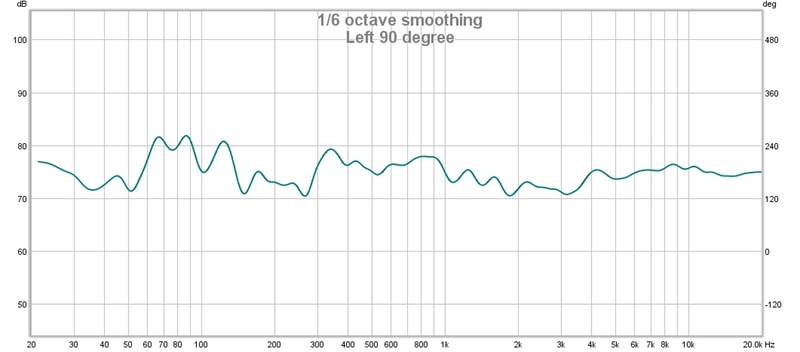

Νέες μετρήσεις
Σύγκριση μεταξύ των 2 ηχείων
90 μοίρες το μικρόφωνο...
