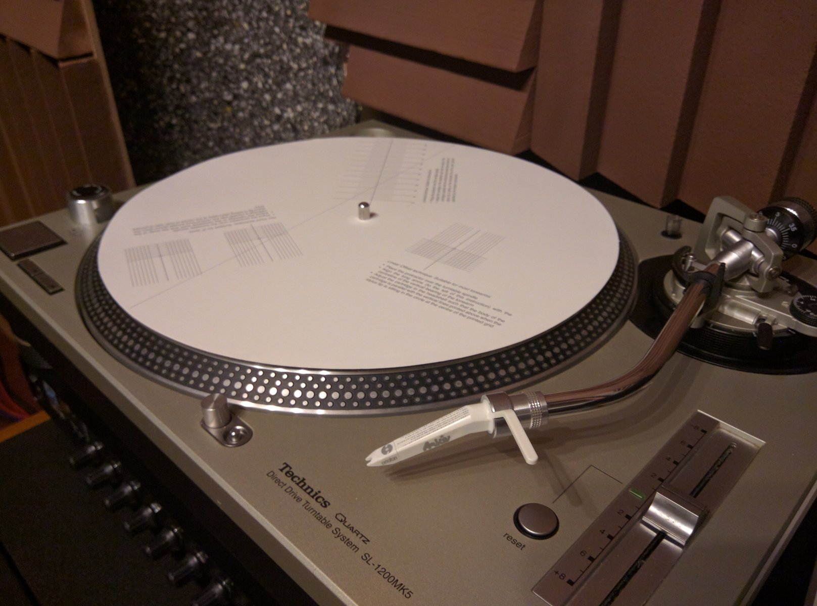

Μα, ναι βρε παιδί μου, πώς την έπαθε έτσι;
Κώστα για πες μας, χρησιμοποιείς τη Metric για μηχανική γείωση ή για μηχανική απομόνωση;:D:D
Η μετρικ, ως γνωστό, έχει ένα εξαιρετικό στάδιο ρια, σε πσηφιακό επίπεδο βεβαίως βεβαίως, και το πικαπιον δε γκανει να έχει μακριά καλώδια, για ευνόητους λόγους, οπότε, η ορθή επιλογή είναι το πικαπιον άνωθεν της μετρικ, καθώς το αντίθετο δεν είναι εφικτό για χρηστικούς λόγους, ασχέτως της επιθυμίας μου.. πάντως η μετρικ πατά σε ποδαράκια σορμποθανης της οντιοκουεστ, όχι γιατί είναι αναγκαίο, αλλά γιατί έχω τόσα πολλά που δε ξεβρω τι να τα κάμω...
Το δε μκ5, δε μασάει από κραδασμούς, μετρημένα και αναλυμενα..
Φοράει μιαν αρκιβ, τσουτσουνάτη, κουκλιτσα σκέτη, η οποία ζωγραφίζει κανονικά, κι ενδείκνυται για μετατροπή σε κατακερματισμένα παλιοπσηφια... Κόγιας ρουλζζζζ

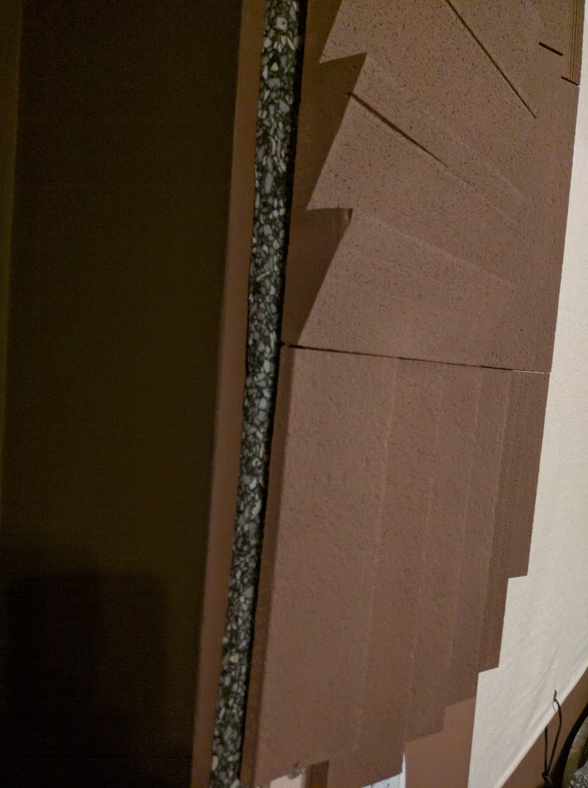

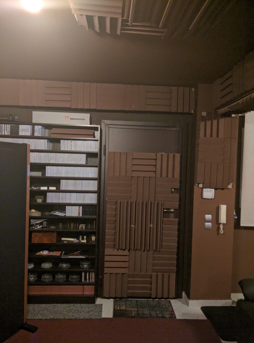

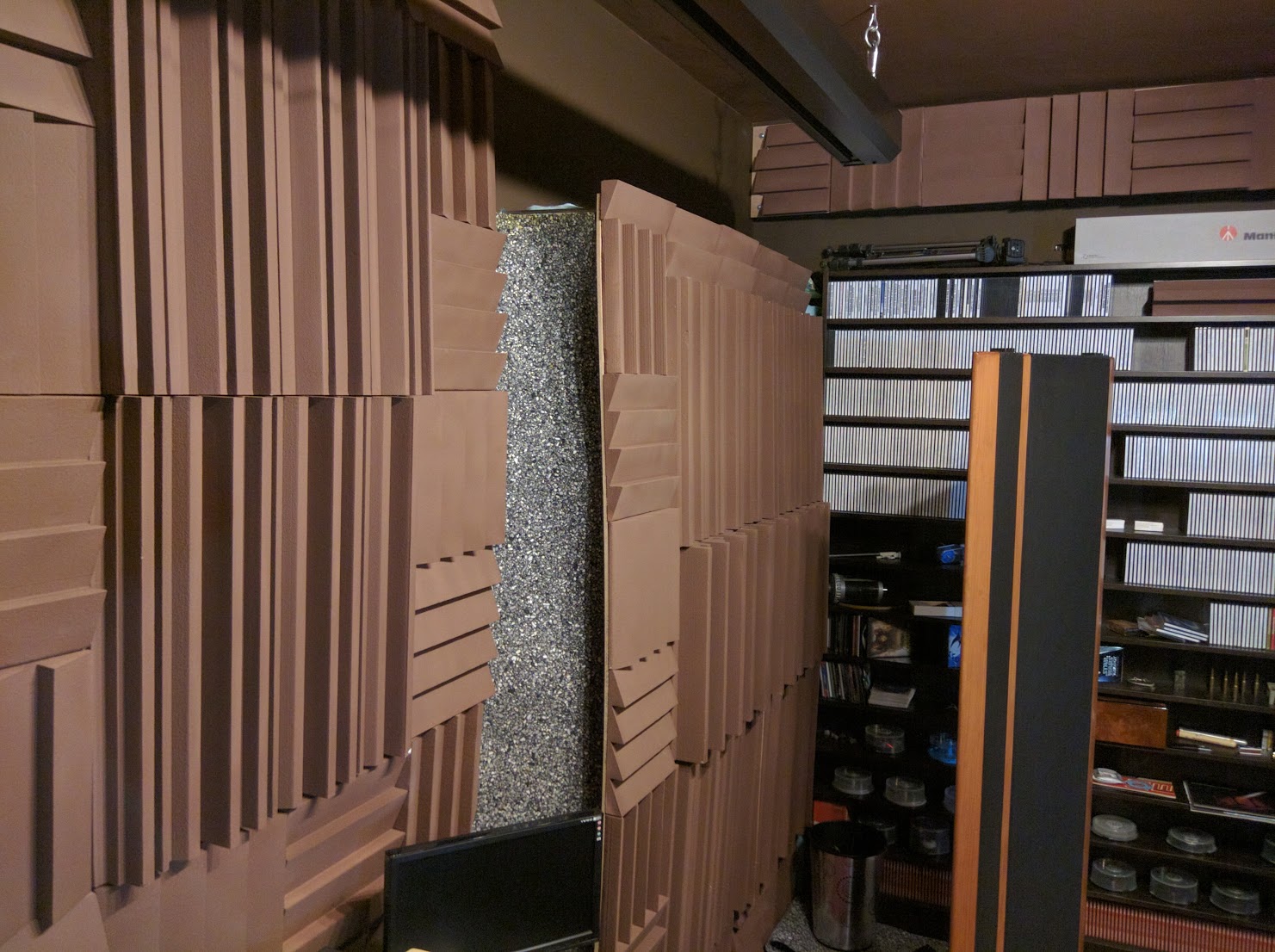

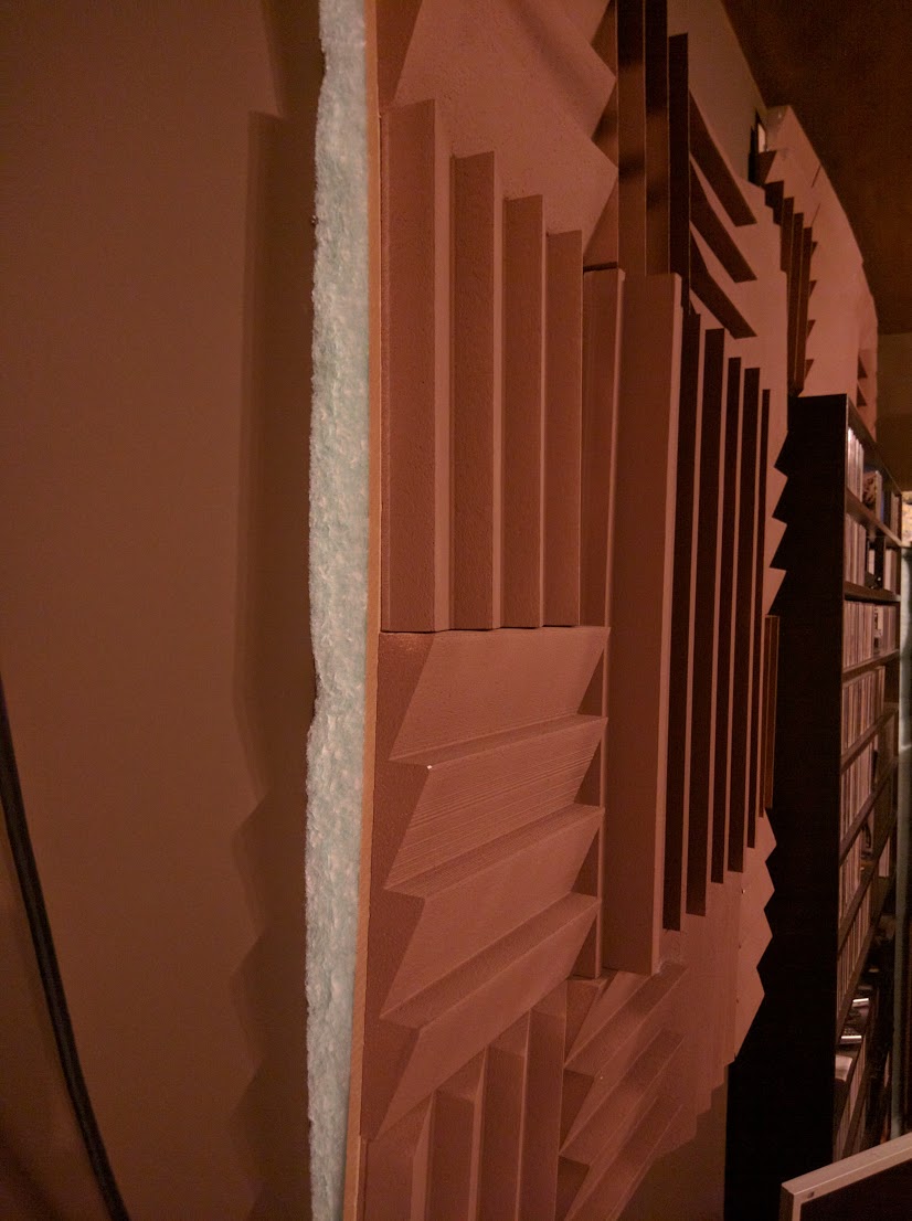

Αυτά που βλέπετε είναι διαχυτές από φελιζολ, αγοράστηκαν σε λευκό και βάφτηκαν με πιστόλι.
http://www.lazarakis-constructions.gr/products.php?cid=519
Είναι τα diffuser line, diffuser curve και diffuser stair.
Όλα είναι κολλημένα πάνω σε πλάκες από MDF 8mm πάχους, οι οποίες απέχουν από τον τοίχο από 23cm (οι μεγάλες πλάκες πίσω από τα ηχεία 2,15χ1,50m) έως 1 cm. Ανάμεσα στις πλάκεςκαι στον τοίχο, τοποθετήθηκε πυκνή ηχοαπορροφηση, με υλικά επίσηςαπο λαζαρακη, και χρησιμοποιούνται συγκεκριμένα τα εξής:
http://www.lazarakis-constructions.gr/products.php?cid=391
Copopren acoustik 1 cm πάχους,
Flex foam 2cm πάχους, και
Aritherm πράσινο 5 cm πάχους.
Έτσι, δε βλέπεις πουθενά ηχοαπορροφηση, όλες οι επιφάνειες είναι ζωντανές ηχητικά, καθώς βλέπεις μόνο διαχυτές, και οι μεγάλες αυτές πλάκες λειτουργούν ως συνηχητές χαμηλών, κατεβάζουν το RT 60 κάτω από .4 στα μπάσα, κι εξαλείφοντας τους ιδιορρυθμους του δωματίου πλήρως (μηδέν μπουμαρισμα, στάσιμα, κλπ).
Το αποτέλεσμα ηχητικά, imnsho, φακιν ανμπιλιβαμπλλλλ
[DOUBLEPOST=1469121523][/DOUBLEPOST]Η χοντρή κουρτίνα πίσω, υλοποιεί το LEDE.

Πραγματικά ακουστή διαφορά/αναβάθμιση του συγκεκριμενου χωρου πριν και μετα.
Εντυπωσιακό το πως εξαφανιστηκε ΤΕΛΕΙΩΣ το "μπουμάρισμα" (εστι δεν το λενε? )
Αυτοι οι συνηχητές κανουν ο,τι υποσχονται.

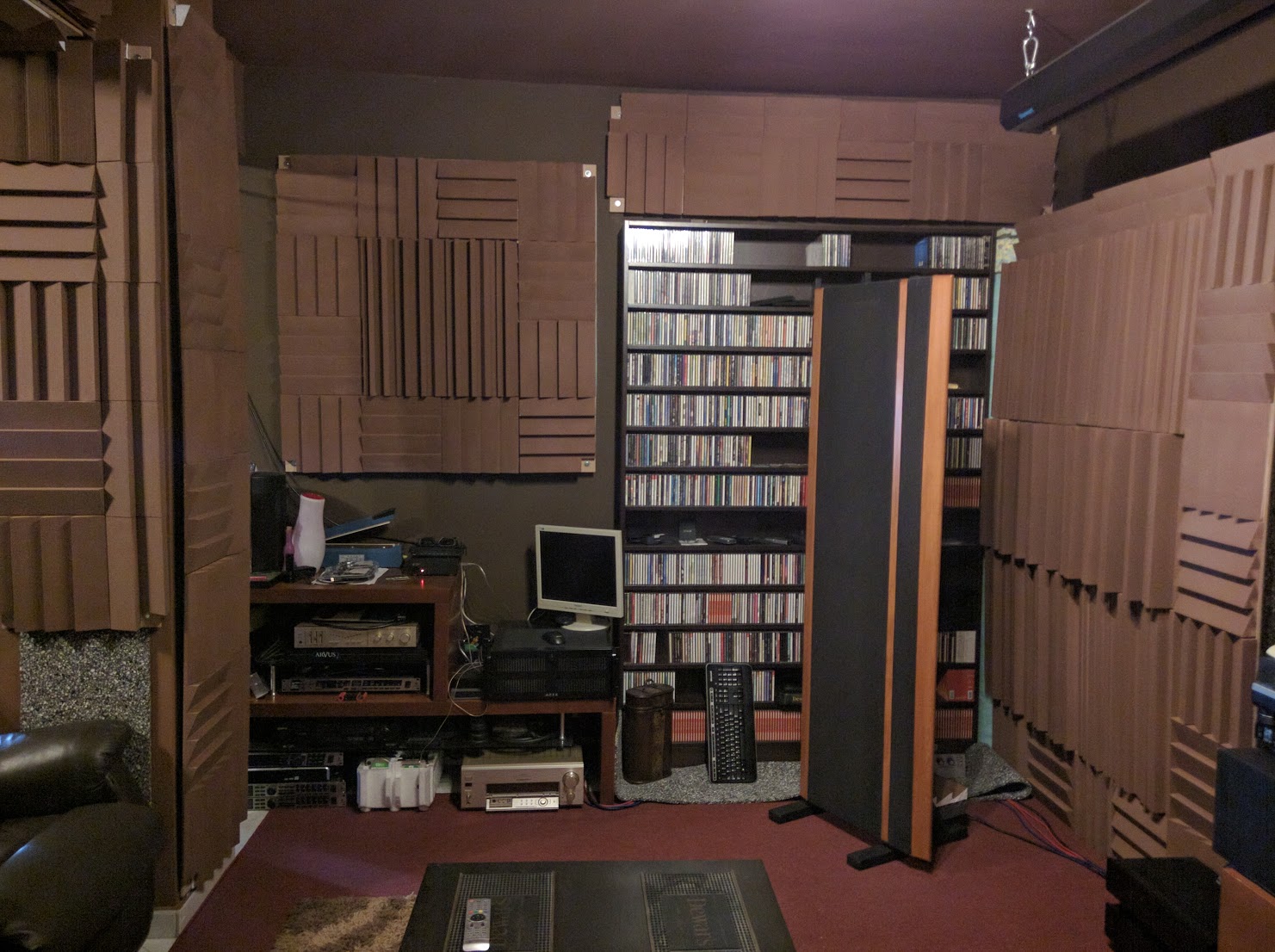

Βασικά, RT60 πέριξ του .3 σε όλο το φάσμα, είναι εντελώς ανμπιλιβαμπλλλλ, και ομολογώ πως μου έκατσε, σε μεγάλο βαθμό, από τύχη. Υπολογισμοί και σκέψη έπεσε μπόλικη, αλλά τα του ήχου είναι σχεδόν πάντα μη προβλεπόμενα σε κάποιο ποσοστό..
61.009
147.898
Περί του καταλληλότερου RT60, ισχύει ως πιο διαδεδομένη και πιο επίσημη τεχνική σύσταση, αυτή της AES/EBU, όπως περιγράφεται στο EBU tech. 3276, όπου καθορίζεται στο διάστημα 200 Hz - 4 kHz να είναι από .2 έως .4 sec. Δηλαδή, έπεσα καρφί στο κέντρο! Χαχαχα
