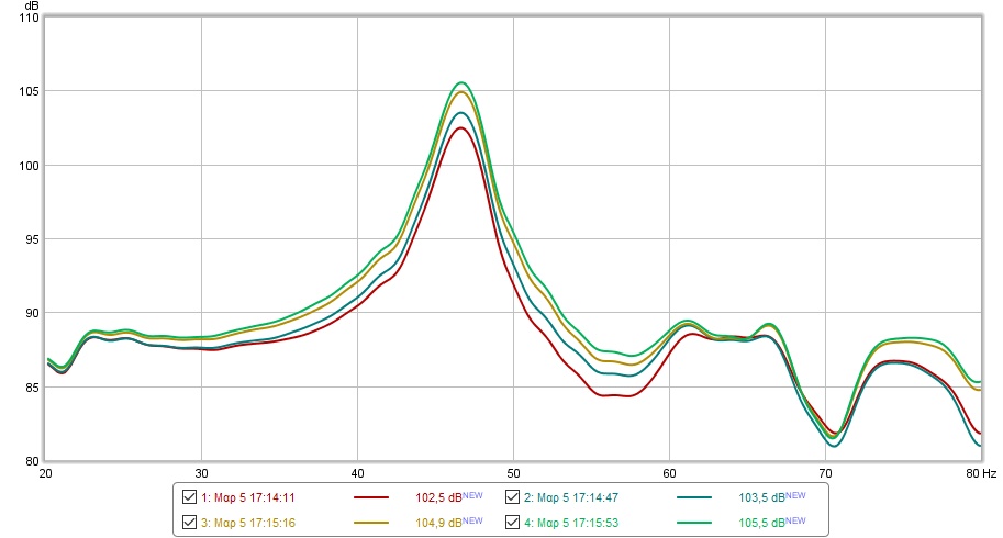

Ίσα ίσα, στο σαμπ έχεις το μεγαλύτερο θέμα, και τα μινιντιεσπι δε σώζουν τους χρόνους αντήχησης.. ούτε καν τους ακουμπάν! ;)
Το 3,65 που έχεις σα διάσταση, κάνει ακριβώς αυτή την παπαριά στους 46 κύκλους που μετρησες. Και το ίδιο στους 92.
Αυτό μπορείς να το βρεις και χωρίς μικρόφωνο:
Ταχύτητα του ήχου : (διάσταση χ2)
340 : (3,65*2)= 46,57 χερτζζζζ ;)

Επειδή ακριβώς έχεις μοουντ στους 46, είναι αδύνατο να παίξει σωστά το ηχείο μόνο του, ούτε το σαμπ με αποκοπή στους 80-90 που λες.
Ο μόνος τρόπος να παίξουν σωστά μουσική εκεί μέσα, είναι με το κρος γύρω από τη συχνότητα του μοουντ των 46 χερτζ, με τον τρόπο που στο περιέγραψα.
Με αυτόν τον τρόπο, το κέρδος του μοουντ αντισταθμίζει την πτώση του κρος και έχεις φλατ απόκριση. Δηλαδή, κάνεις σύμμαχο τον χώρο.
Διαφορετικά τον έχεις εχθρό σου το χώρο, και είναι δεδομένο το ποιος κερδίζει σε τέτοια μάχη! ;)

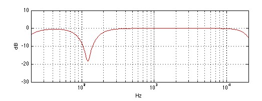

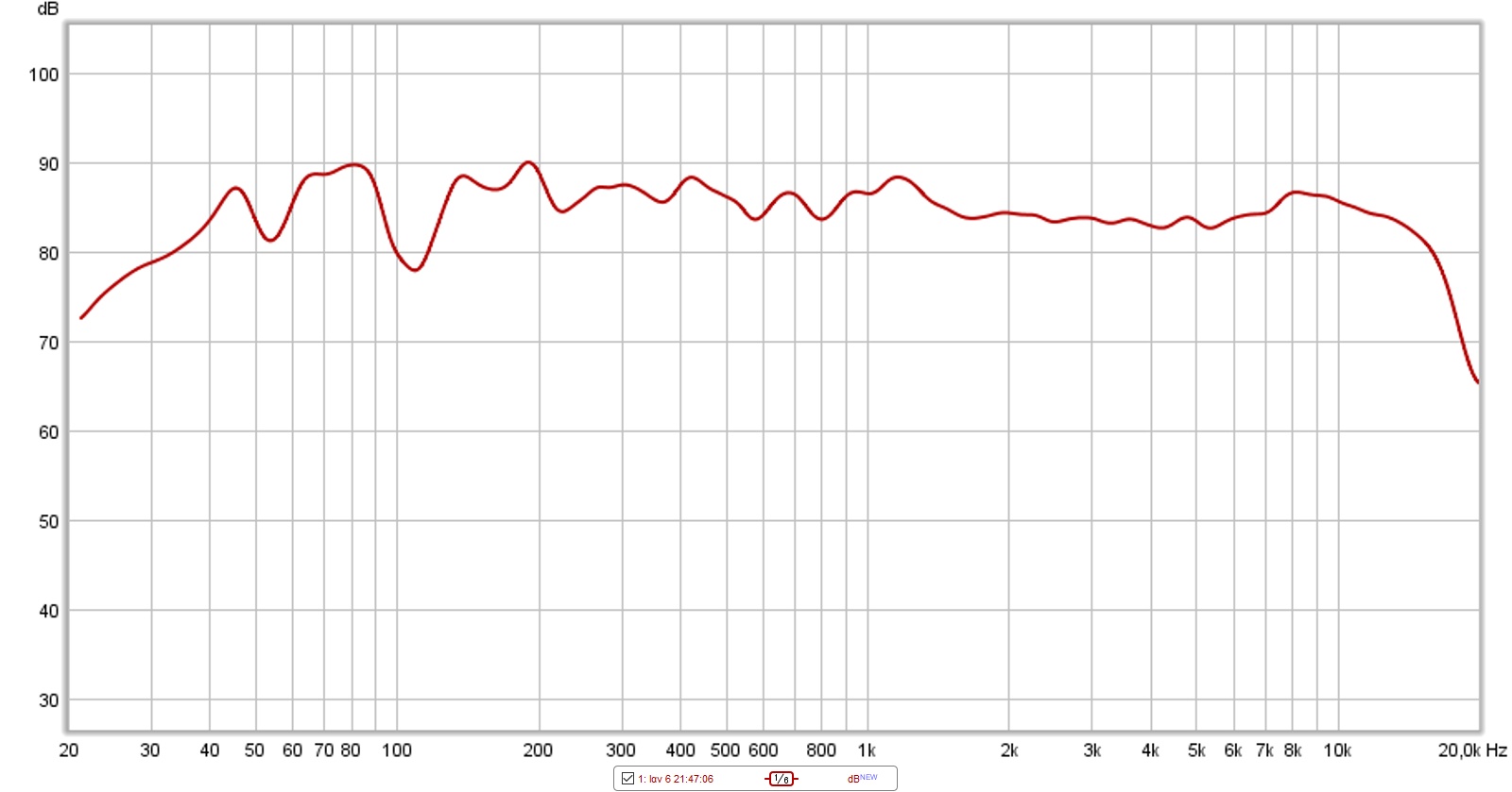

Ναι το κατάλαβα αυτό που λες low pass στο sub και high pass στα ηχεία με κλίση τόση ώστε το null στο διάγραμμα να είναι αντίστοιχο με το peak στα 46. Κάτι τέτοιο δηλαδή...
2.576
4.327

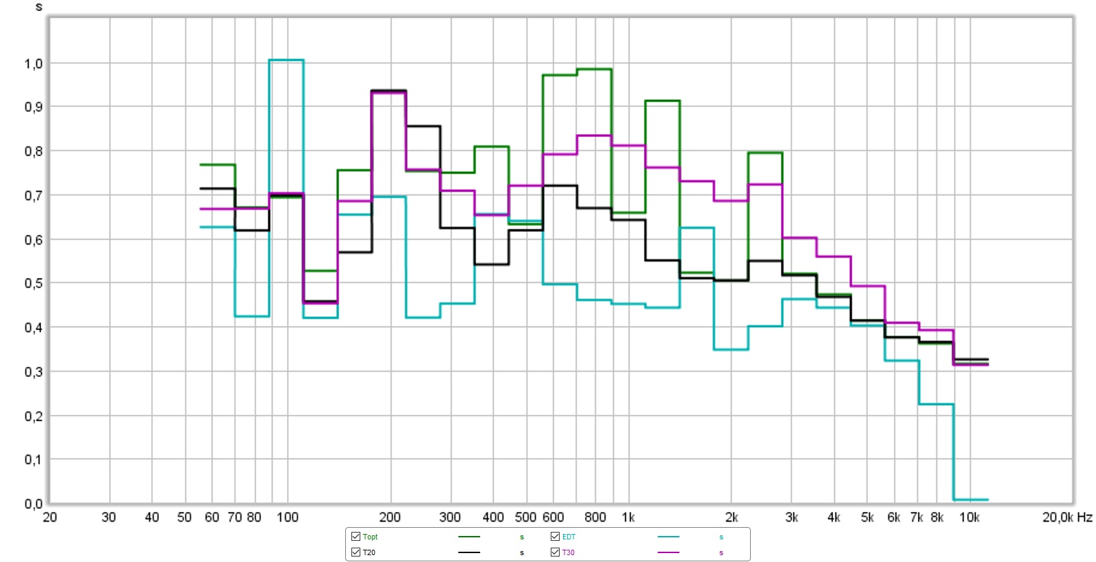

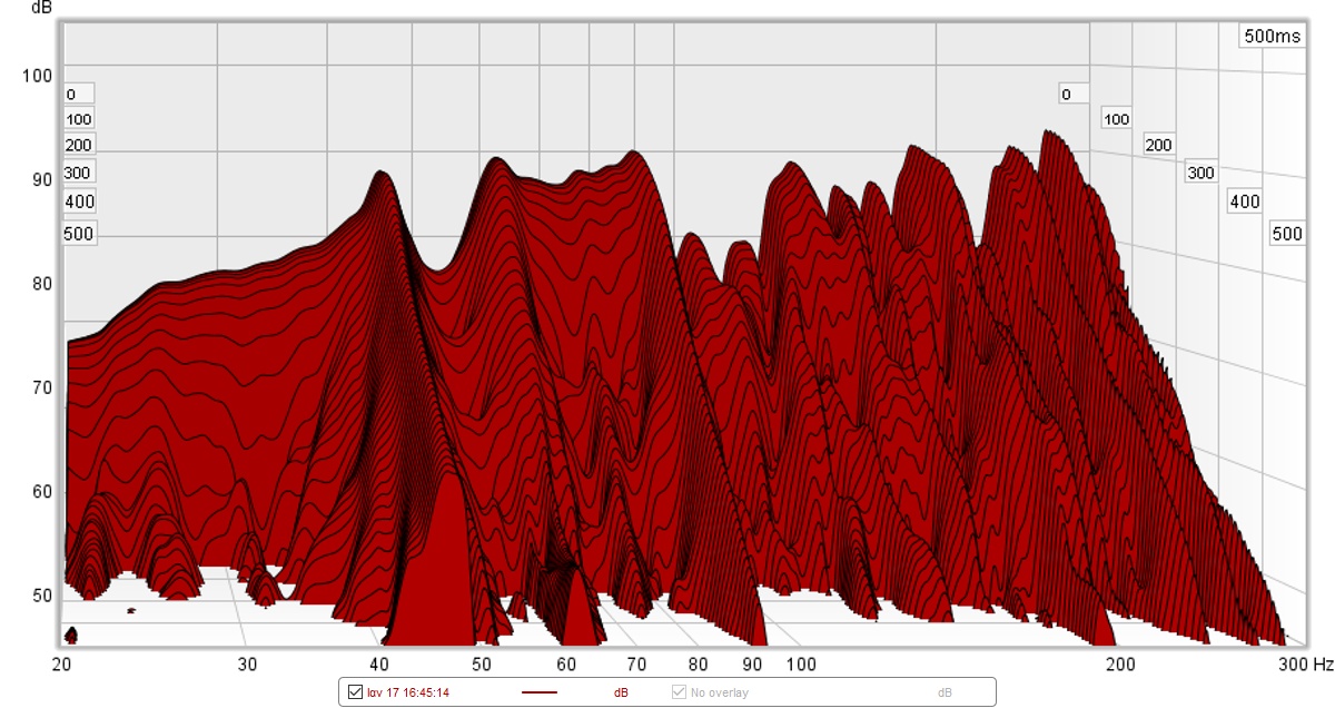

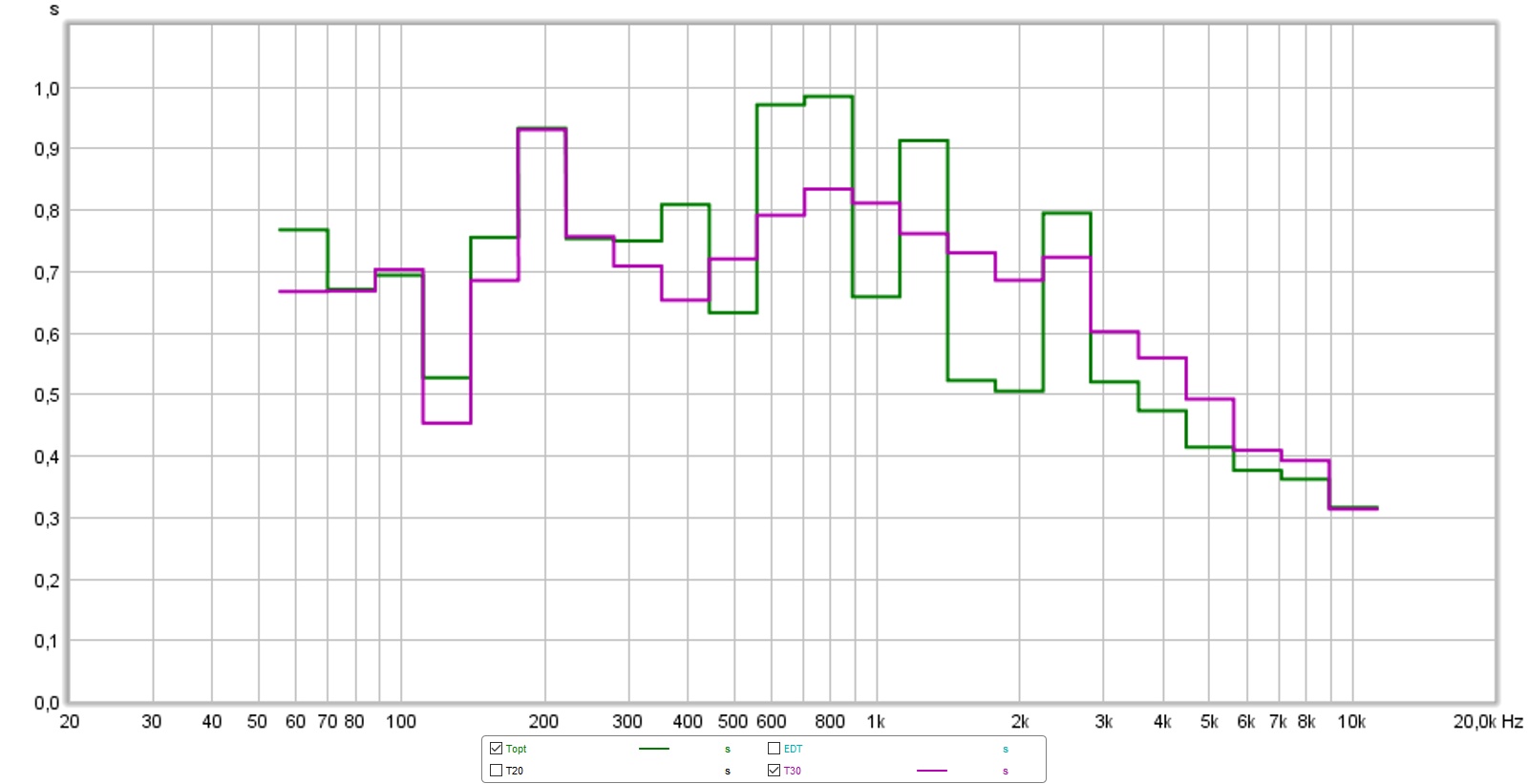

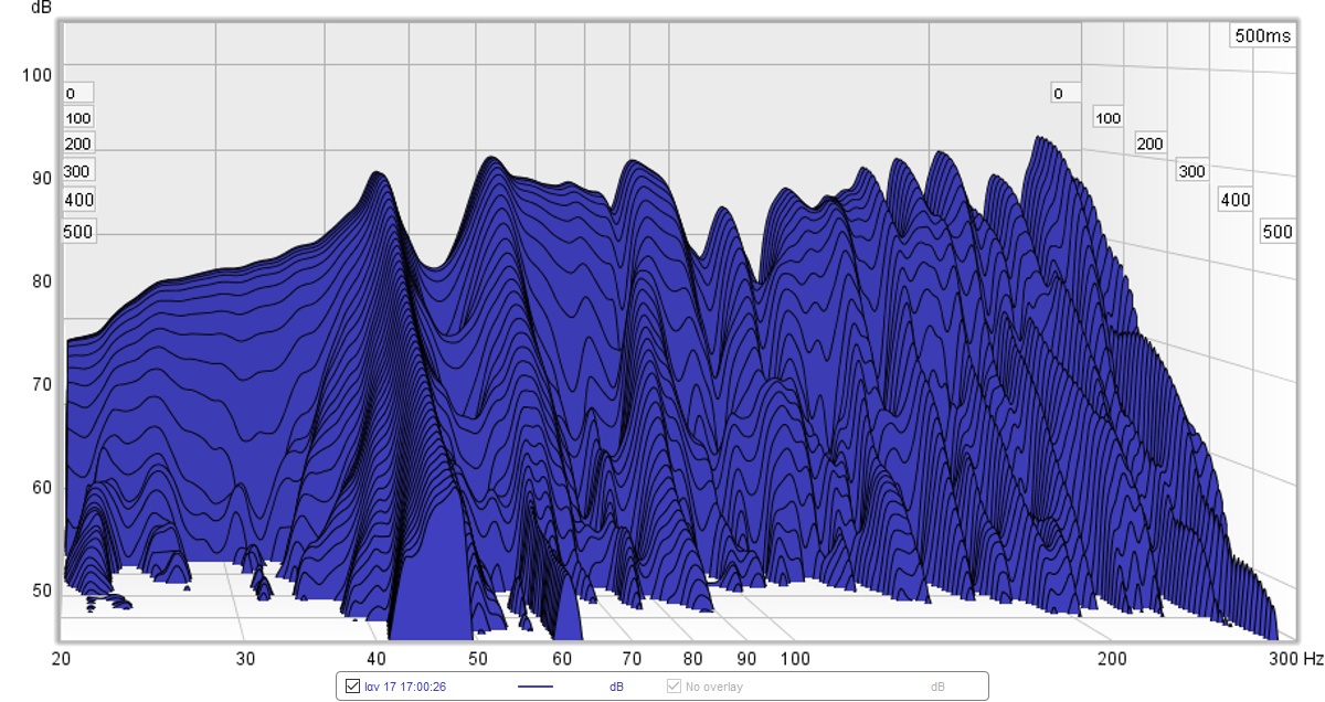

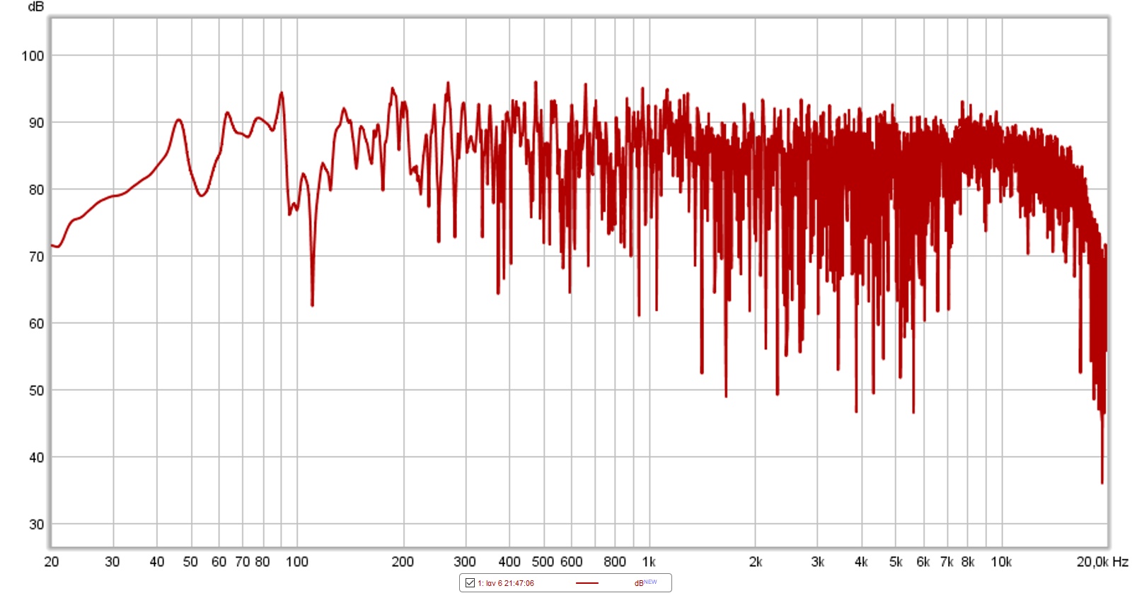

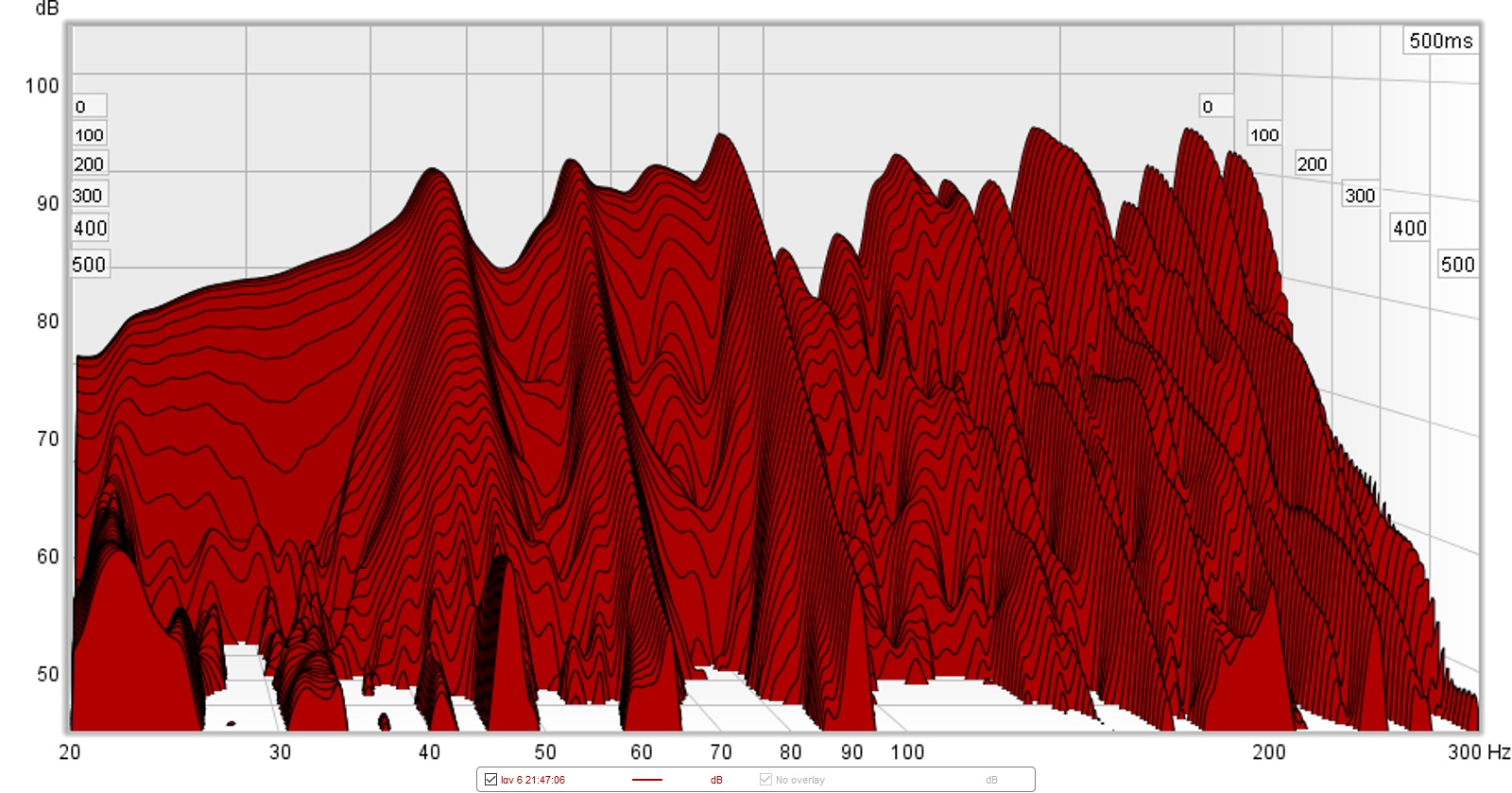

Ok καινούργια μέτρηση με διαφορετική (λίγο) θέση ηχείων και χωρίς κουρτίνα.... :p
32.495
93.671
Αυτες οι βυθίσεις 53-106-210κατι, ύποπτες ειναι...
[DOUBLEPOST=1483733299][/DOUBLEPOST]Και οι χρόνοι θέλουν πολύ τρίτμεντ
60.814
147.672

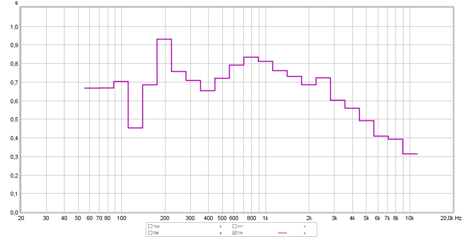

Το πρώτο μέλημά σου, και το σημαντικότερο όλων, είναι να φέρεις τους χρόνους αντήχησης στο 0.3 σε όλο το φάσμα.
Αν αυτό δεν έρθει, οι υπόλοιπες μετρήσεις δεν έχουν ούτε καν λόγο ύπαρξης, είναι ανούσιες και ανώφελες. (κι εντελώς φλατ να δείχνει, δεν ακούγεται..)

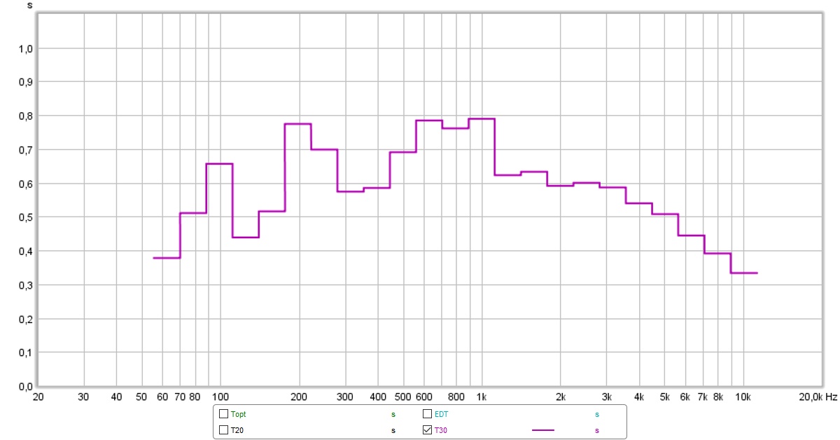

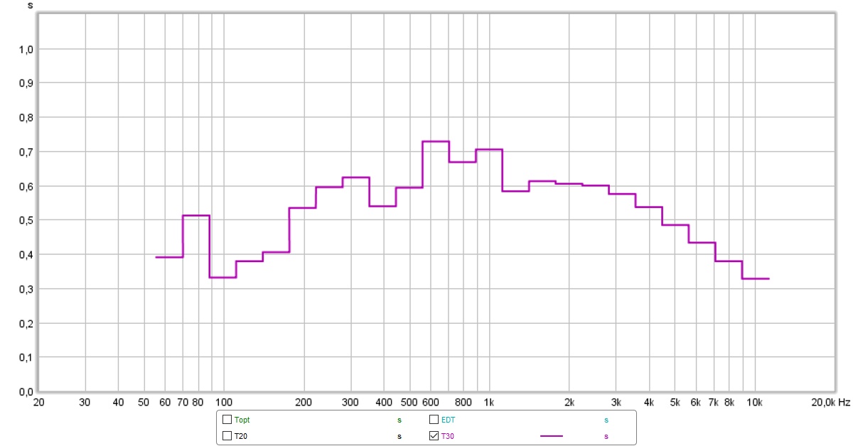

Επιτέλους αξιώθηκα να πάρω πετροβάμβακα και έκανα κάποιες γρήγορες μετρήσεις (καθώς έχει φαγούρα λέμε και φτάρνισμα). Λοιπόν δοκίμασα τον 50kg/m3 και τα καλύτερα αποτελέσματα τα έδωσε με 10 εκατατοστά πάχος καθώς δοκίμασα και με 15. Η πρώτη στρώση με αλουμίνιο και η δεύτερη χωρίς φυσικά. Και τα 2 πρόχειρα πάνελ τοποθετημένα στις εμπρός γωνίες
Πριν
Mετά
Τελικά τo calculator είναι σωστό όσον αφορά πάχος - πυκνότητα - αντίσταση στη ροή αέρα.
Πάντως για 2 μόνο τοποθετημένα μπροστά νομίζω είναι καλή διαφορά... :)
