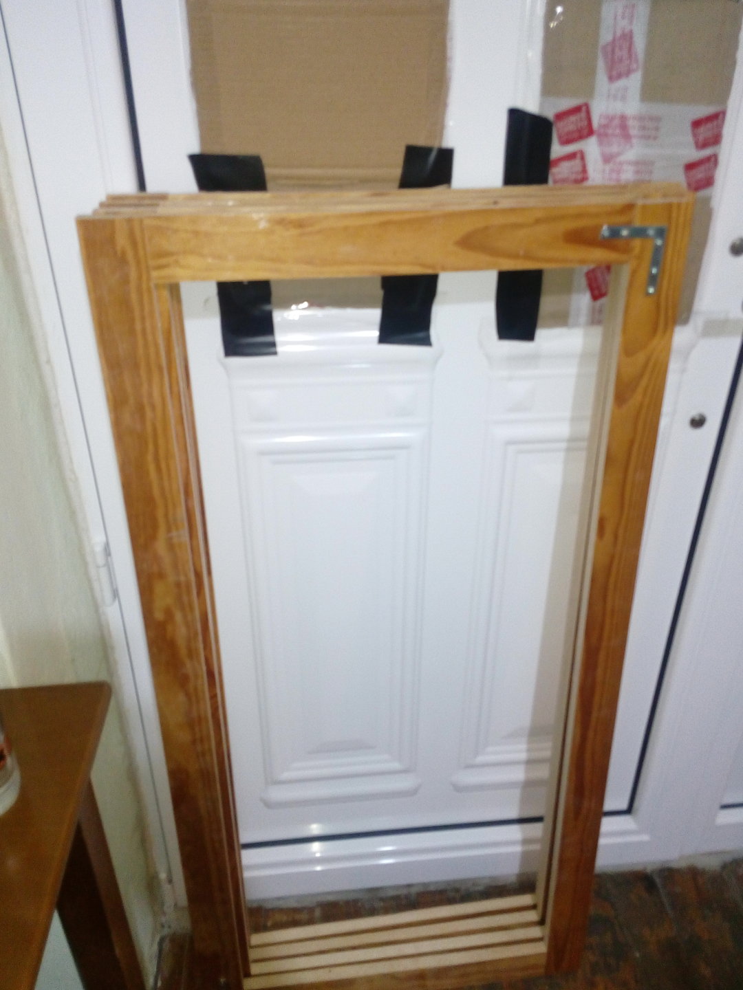

Τι να πω, ξενύχτησα χθες και έφτιαξα τις έξι. Άλλες τόσες μου μένουν αλλά θα αργήσω να τις κρεμάσω καθώς περιμένω να έρθει το ύφασμα από αγγλία

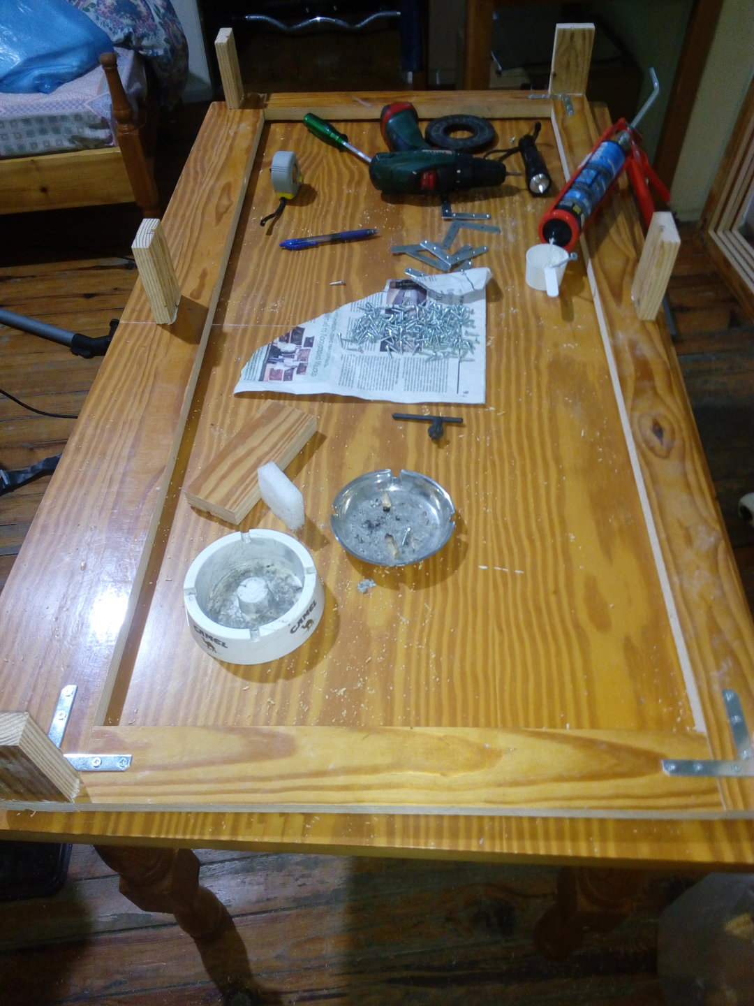

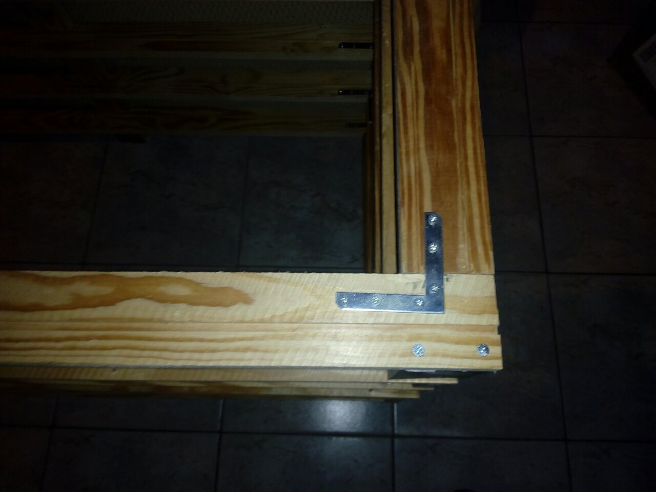

Σαν παιδική κούνια - φυλακή βγήκαν :p
Πάντως τις έκανα πολύ στιβαρές χρησιμοποιώντας 6-8 γωνίες σε κάθε πάνελ και κόλλα και βίδες για τα στηρίγματα. Το ξύλο είναι από παλιό παρκέ αμερικάνικο που κόπηκε. Πάντως είναι πολύ σκληρό και θέλει δυνατό καρφωτικό για το ύφασμα. Αυτό που έχω απλά δεν....

Δεν εχεις βαλει το τελικο πιχακι αποτι βλεπω ,μια προκα και κολα αρκει γιαυτο ... δεν ξερω ποσες σου βγαινουν σε καθε γωνια , αν εχεις κενο μοιρασε το, μισο απο ταβανι μισο απο πατωμα...
