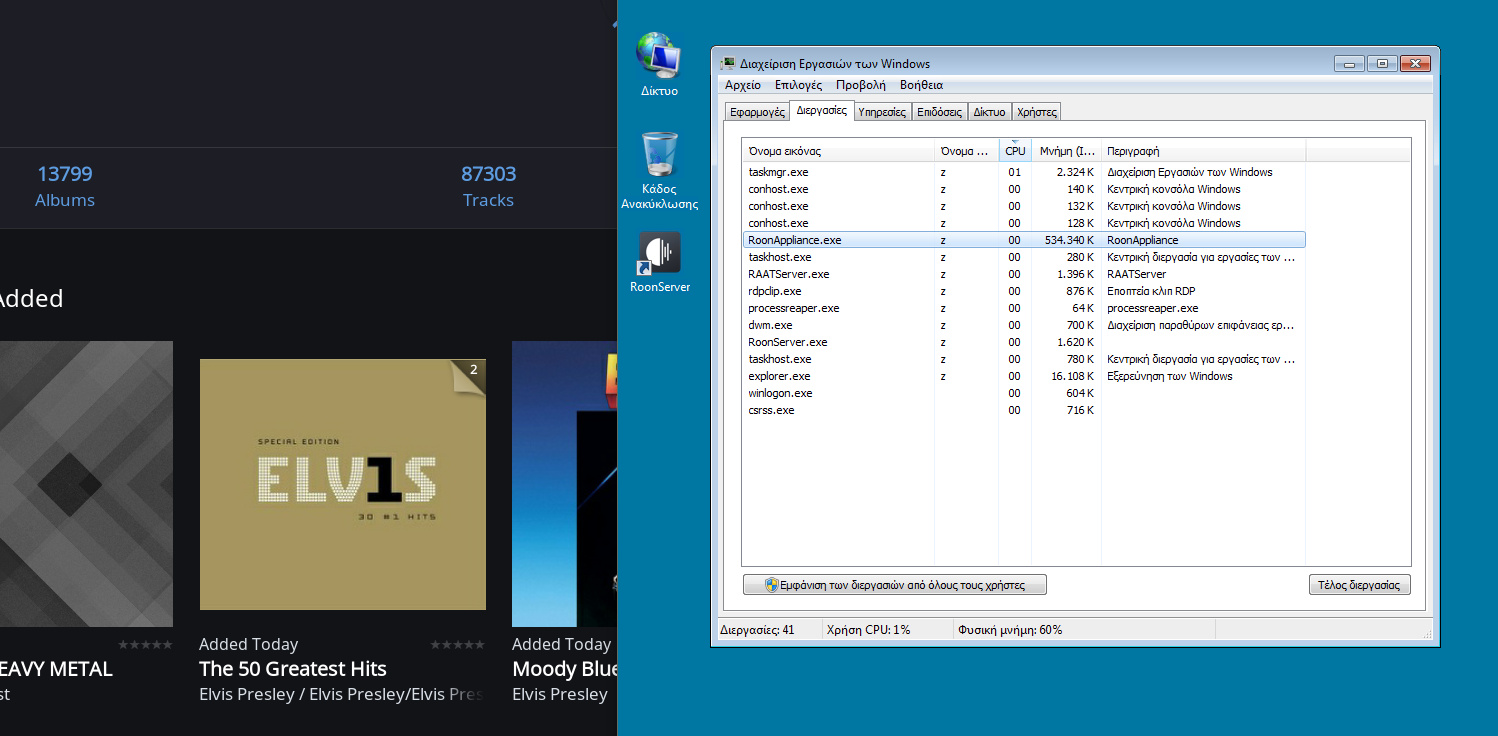

Γιατί χρειάζεστε τόση RAM;
Με 13800 albums & 87300 tracks παίζει σε VB με 1,5 GB RAM...
Για το server φυσικά μιλάω.
(εντάξει αν χρειαστεί θα δώσω παραπάνω, το πάω σιγά σιγά)

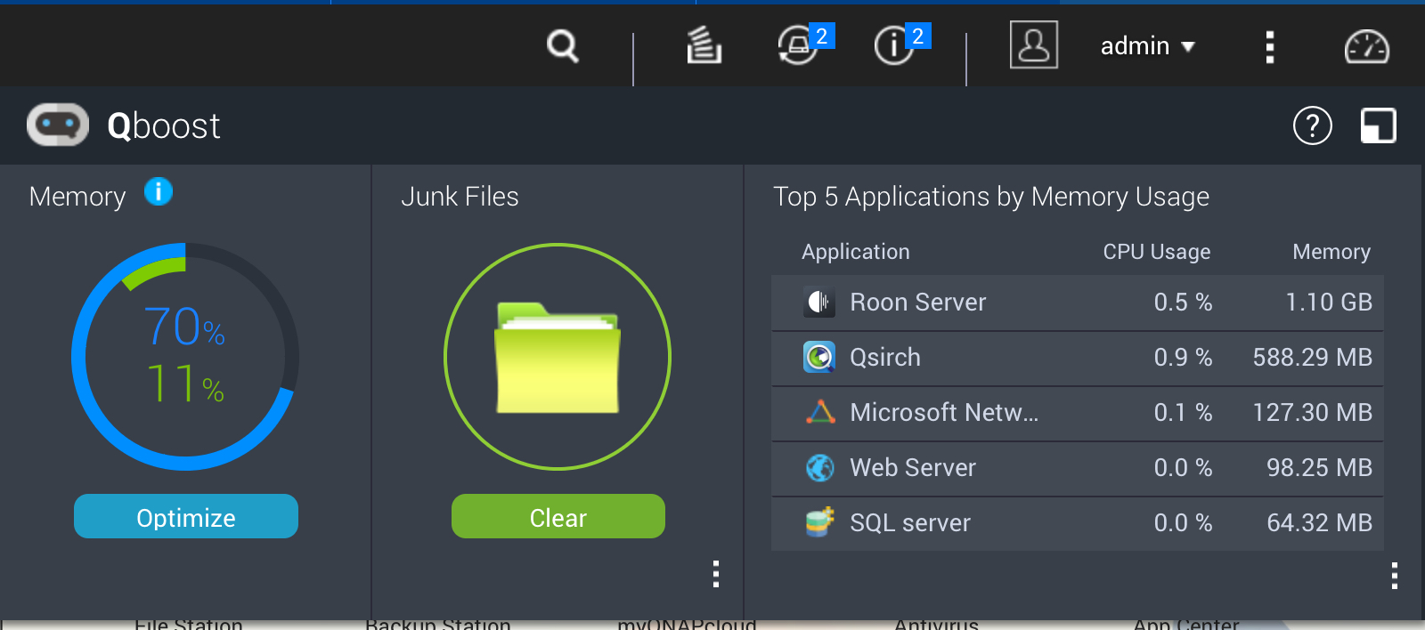

Αυτό είναι το mem usage με το Roon απλά να κάθεται με 38000 κομμάτια βιβλιοθήκη
