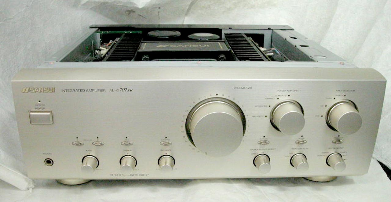

καλησπερα σε ολο το forum!θα ηθελα γνωμες για να προχωρησω η οχι σε μια αγορα ενισχυτη..αλλα πρωτα ας αναφερω το τωρινο μου συστημα που αποτελειται απο ηχεια AUDIO SPECTRUM ARTEMIS V2,τελικος ROTEL RB-981(ιδιος ακριβως με τον RB-1070)και σαν προ χρησιμοποιω τον ROTEL RA-980BX με αλλαγμενους τελεστικους απο AD712JN πηγα σε LME-49860.μετα την αλλαγη των τελεστικων το αποτελεσμα που ηταν λιγο προς το λαμπρο...βελτιωθηκε αρκετα χωρις να χανονται πληροφοριες και ''γληκανε ο ηχος''.η ερωτηση μου εχει λοιπον ως εξης... τον τελευταιο καιρο θελω να αποκτησω εναν sansui au 717 αλλα μιας και η τιμη αποκτησης του ειναι τσουχτερη θα ηθελα τις γνωμες σας οσον αφορα τον ηχητικο του χαρακτηρα γιατι εχω διαβασει πολυ καλα σχολια ανα τον κοσμο.μπορει αυτος ο παλιος αλλα καλος ενισχυτης στην εποχη του να συγκριθει ηχητικα με τα μηχανηματα που εχω τωρα???θα αξιζε η αγορα του συγκεκριμενου???οι εντασεις που ακουω τωρα ειναι μετριες προς χαμηλες σχεδον ολα τα ειδη μουσικης εκτος απο heavy metal.ακουω γνωμες απο ποιο εμπειρους στο χωρο....κατι μου λεει οτι αυτο το vintage μηχανακι αν ειναι σωστα συντηρημενο και ριθμισμενο παταει κατω ευκολα πολλα hi-end κινεζοκουτα.

οχι ειναι παλιο μηχανημα,ειδικα για την τσουχτερη τιμη που λες οτι εχει.Βεβαια και τα δικα σου μηχανηματα ειναι παλια αλλα οχι τοσο οσο ο 717. Τον 980 τον δουλευεις σαν προ μονο ή εχεις διενισχυσει τα artemis? το εχεις δοκιμασει να το κανεις? ισως εκπλαγεις απο το αποτελεσμα. Στην θεση σου θα πουλουσα τον 980 και θα αγορασα εναν πιο καλο προενισχυτη.

οχι δεν εχω δοκιμασει διενισχυση...αν και το σκεφτηκα.καλη η ιδεα του καλυτερου προ αλλα θα ηθελα καποιον που να εχει phono stage και tone control αν και ακουω φλατ.καποιος προ rotel ισως τελικα να ηταν σοφη κινηση.ειναι δυνατον η διενισχυση να κανει τετοια διαφορα???δυσκολευομαι να πιστεψω οτι ο 981 εχει προβλημα οδηγησης απο πλευρας ισχυος,για να το λες ομως κατι παραπανω θα ξερεις.τελος τι ειδους διενισχυση πρεπει να κανω???καλωδια ηχειων εχω τα CHORD SNOWLINE αν θυμαμαι καλα.

την διενισχυση στην ειπα σαν πειραμα,αν δεν εχεις διπλα καλωδια ηχειων δανεισου απο εναν φιλο και δοκιμασε. Η διενισχυση δεν βοηθα απλα στο θεμα της ισχυος αρα οδηγησης των ηχειων. Αν τωρα κοιταξεις στα μεταχειρισμενα μπορεις να βρεις εναν καλο προενισχυτη με καλο phono stage,μπορεις ομως να αγορασεις και εναν πιο προσιτο προενισχυτη γραμμης και εναν ξεχωριστο προενισχυτη κεφαλης (με ισως τελικα κλυτερα αποτελεσματα).Απλα τα ρυθμιστικα μπασων πριμων τα βρισκεις λιγο δυσκολα σε τετοια μηχανηματα πλεον.

Να ξέρεις , οτι μηχανήματα σαν τον 717 δεν ξαναβγαίνουν , και ο ηχητικός χαρακτήρας του 717 , δεν υπάρχει πουθενά , πόσο μάλον στα σύγχρονα σκληρά μηχανάκια . Το οτι είναι παλιός , δεν συνεπάγεται οτι είναι κακός. Στην χειρότερη του κάνεις ενα recaping και είναι πάλι καινούργιος.

Δεν ειναι τοσο απλα τα πραγματα στην σημερινη εποχη δεν ειναι δυνατον να αγορασεις ενα 717 και να λειτουργει σωστα . Το πιθανοτερο ειναι οτι θα θελει γενικη επισκευη . Τα μηχανηματα αυτα εχουν αρκετα θεματα και ειναι ενα αρκετα μεγαλο μηχανημα στημενο σε σχετικα μικρο κουτι .
Προφανως η τιμη του σερβις μπαινει προσθετικα στην τιμη κτησης και για εναν 717 δεν ειναι και χαμηλο ποσο .
ΤΑχυτητα νευρο και ζεστασια ανεση σε ρευματα ειναι τα κυρια χαρακτηριστικα του σαν τελικος ( Dual mono 40.000ufd psu) ο προενισχυτης ειναι εξαιρετικα καθαρος το phono stage μοναδικο και η ποιοτητα κατασκευης ειναι 3 κατηγοριες ανωτερη απο οποιοδηποτε αλλο μηχανημα ανφερθηκε παραπανω ..Διακοπτες ποτενσιομετρα κουμπια κλπ δεν ανηκουν στην στανταρ κατηγορια που εβαζαν οι Ιαπωνες τοτε αλλα ειναι ειδικη παραγγελια συγκεκριμενα για αυτο το μοντελο .
Για μενα ο 717 ειναι ο κουρυφαιος Ιαπωνικος ενισχυτης ολων των εποχων στην κατηγορια του και περα απο την υψηλη ποιοτητα κατασκευης και την απιστευτη πιστοτητα στον ηχο του ειναι απαλλαγμενος απο πολλα σχεδιαστικα λαθη η και τσιγκουνιες που ειχαν τα αντιστοιχα μηχανηματα της ιδιας η κοντινης κατηγοριας .
Τα προβληματα που μπορει να συνατησει ο συχρονος χρηστης ειναι το σχετικα υψηλο gain και η ευαισθησια εισοδου η οποια ειναι σχετικα χαμηλη και απο κατασκευαστικα μειονεκτηματα το μονο που μπορει καποιος να πει ειναι μονο ο διακοπτης ηχειων ΑΒ
Καποιες πληροφοριες μπορουν να βρεθουν σε αρθρα μου πανω στην επισκευη των 717 και τα προβληματα που παρουσιαζουν σε βαθος χρονου

θα προσπαθησω να βρω εναν 717 σε οσο το δυνατον καλυτερη και original κατασταση γινεται μπας και τη γλιτωσουμε με ενα απλο recap/καθαρισμα/ριθμιση.θελω να πιστευω οτι ο 717 ειναι καλυτερος κατασκευαστικα και απο τον au-x1 γιατι διαβασα οτι ο au-x1 ειχε προβληματα σταθεροτητας και ταλαντωνε με αποτελεσμα ζημιες.υπηρχαν βεβαια και διαφορες μοντες για να βελτιωθει η κατασταση αλλα δεν θελω να μπλεξω σε τετοιες ιστοριες.οταν με το καλο μπορεσω και τον αποκτησω θα μπει διπλα διπλα με τα rotel...αν τα ξεπερασει ο ''ανανεωμενος παππους''μετα δεν θα υπαρχει χωρος στο rack για τους τιμιους rotel μου.
