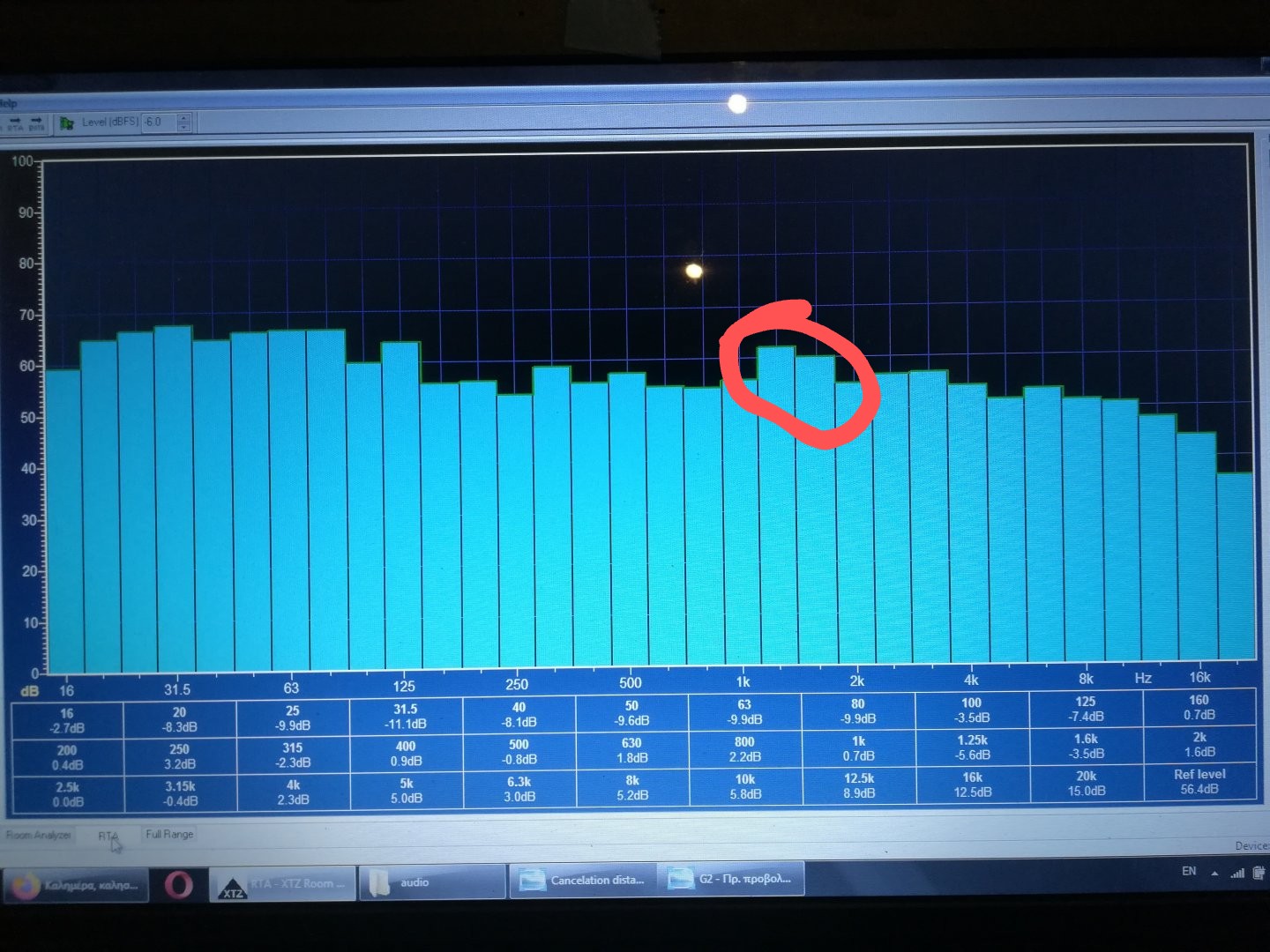

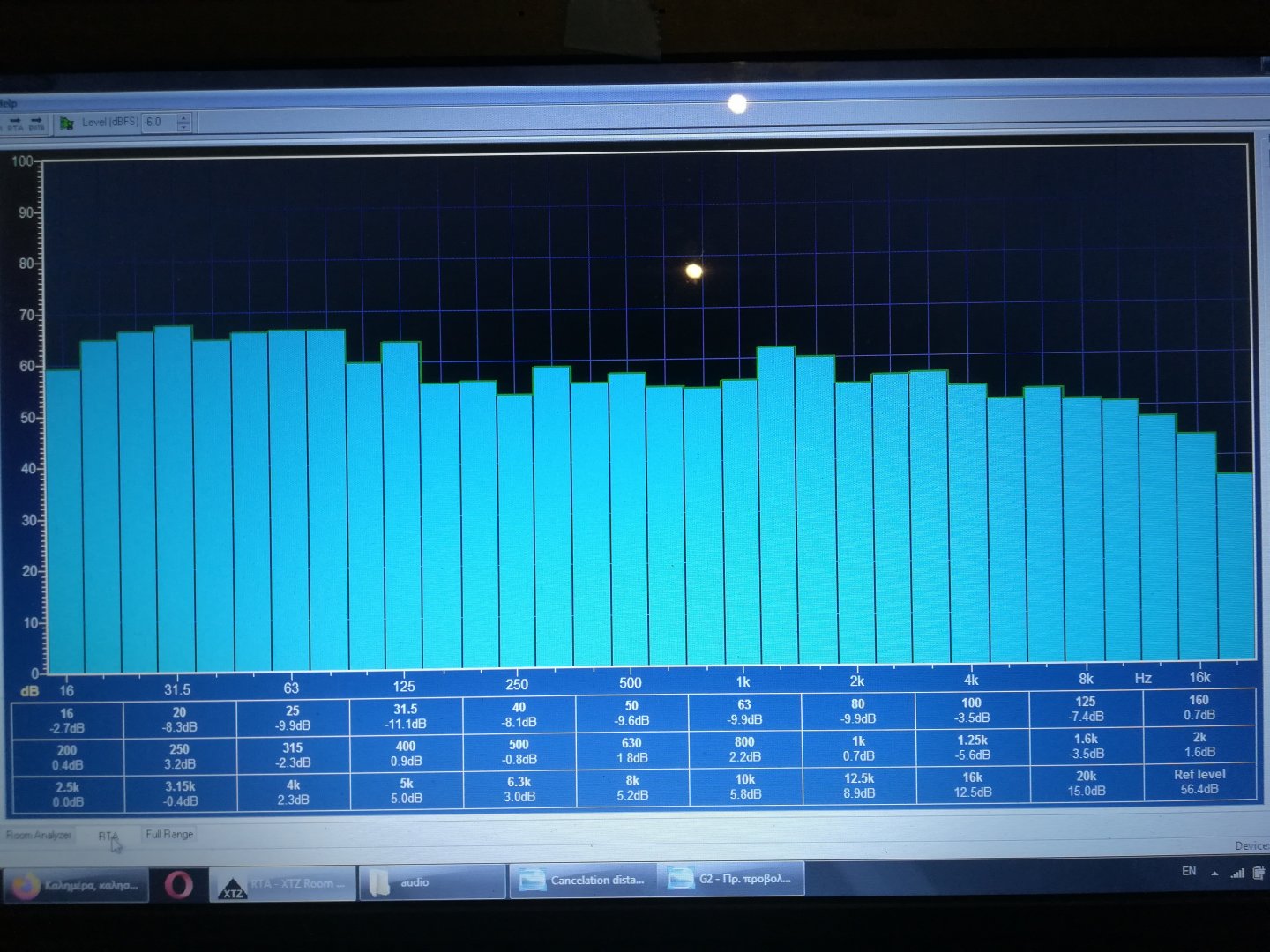

Αυτό το software δεν το βλέπω σόι. Μέτρα με REW καλύτερα.

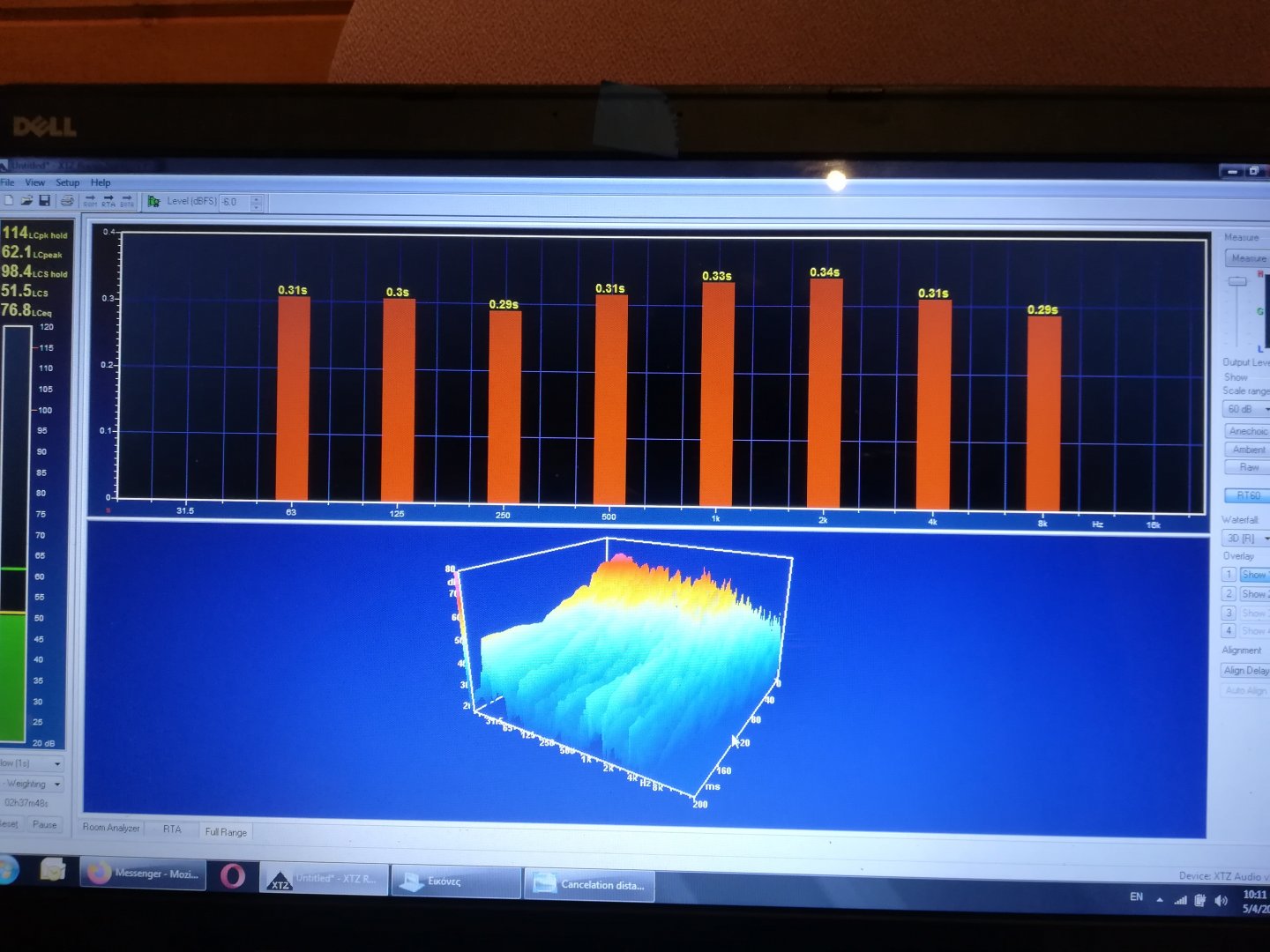

Δεν καταλαβαίνω τι γίνεται στο πρώτο διάγραμμα στους 500Hz, πολύ βαθιά και πλατιά καταβόθρα
platon
2.538
1.566
Ειναι μετρηση του rt60, απλα δεξια εχει επιλογες για να το δεις σαν..... anechoic, ambient, raw.
Η απο κατω φωτο ειναι με την επιλογη rt60.
Eχω και το umik ..........θα κανω και μετρησεις με rew με την βοηθεια του φιλου back.

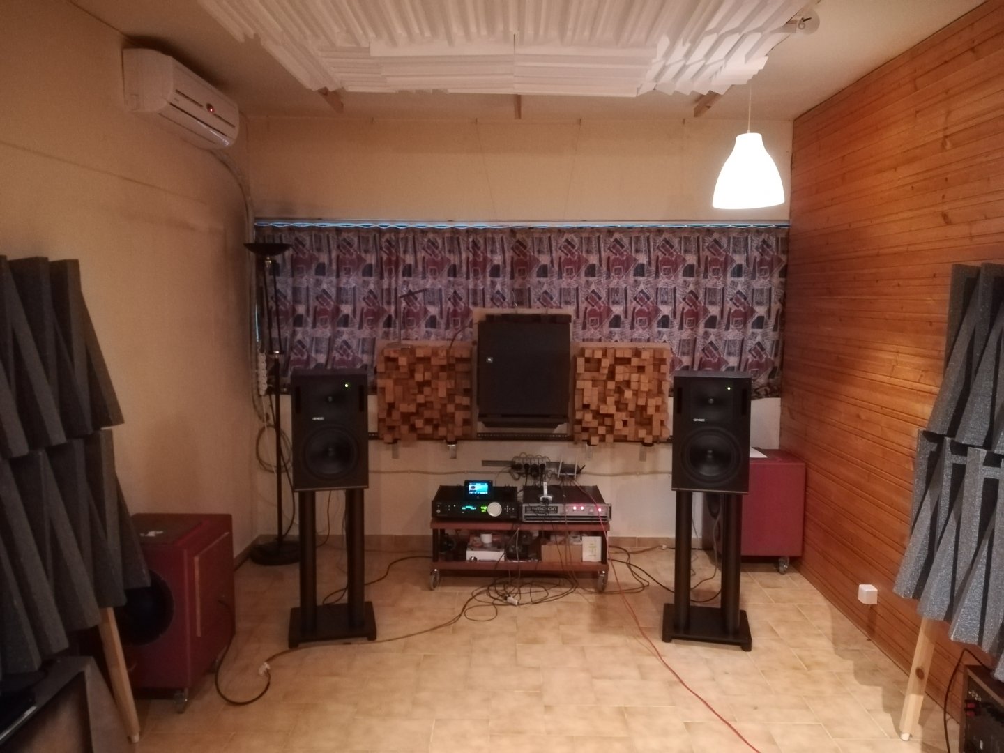

Συνεχεια λοιπον με πολλες δοκιμες και με την βημα-βημα, βοηθεια του φιλου Γιωργου (@back )
που πρεπει να ευχαριστησω και απο εδω.
Πηγαμε λοιπον απο εδω....
εδω.........

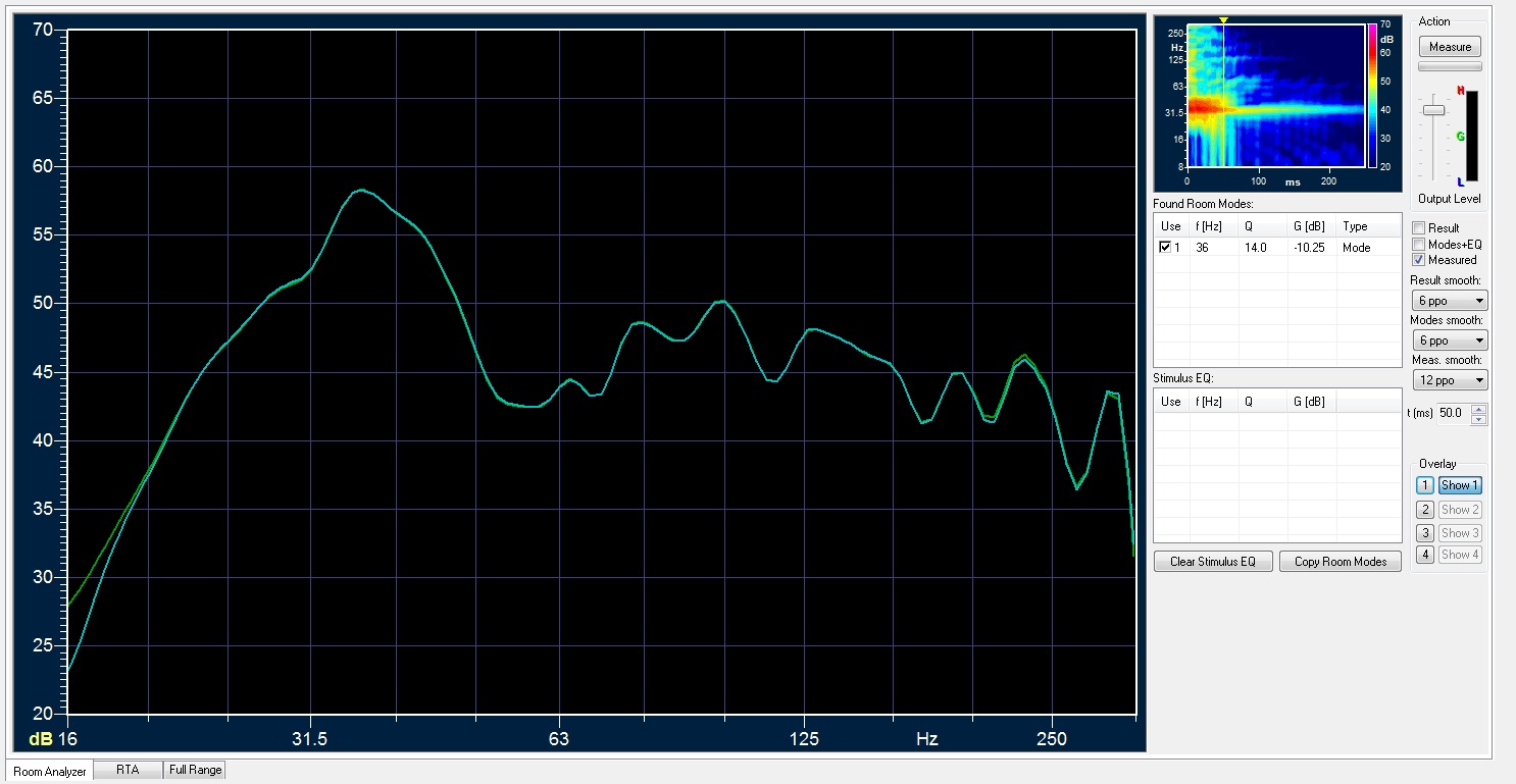

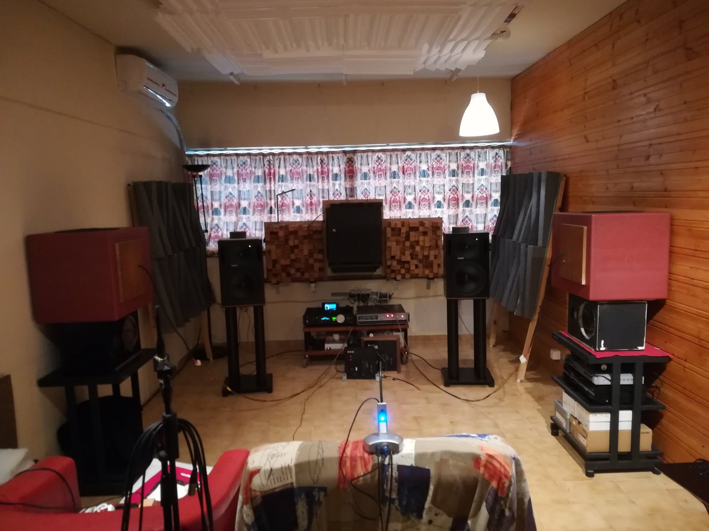

Πως εγινε.............................ειχαν στηθει τα σαμπ, στις δυο γωνιες και ειχαμε κατι τετοιο...
Οποτε αρχισε το χαμαλικι. Λιγο απο δω λιγο απο κει, μια εφτιαχνε το ενα μια χαλουσε το αλλο.
Δραστικη λυση λοιπον να ερθουν τα σαμπ στη μεση του δωματιου.
Ηρθαν λοιπον τα σαμπ στη μεση του μηκους των πλαινων τοιχων (5 μετρα) στα 2,50 δηλαδη και σηκωθηκαν στο μισο υψος του ταβανιου (2,55μετρα) στα 1,26 για την ακριβεια.
Δοκιμες παρα πολλες με σταθερο το ενα σαμπ και μετακινηση μονο του αλλου ανα 10-15εκατοστα μπρος - πισω, μεχρι να ερθει μια καλη μετρηση. Το ιδιο εγινε και με το αλλο. Τελικα τα σαμπ εδωσαν τις καλυτερες μετρησεις στα 2,65 μετρα απο τον τοιχο. Φυσικα ειχε μπει κρος στα 80ΗΖ με 4ης Linkvitz. (και δω ειχαν γινει πολλες δοκιμες) στα σαμπ και δορυφορους. Δεν ειχε μπει ακομα delay βεβαια.

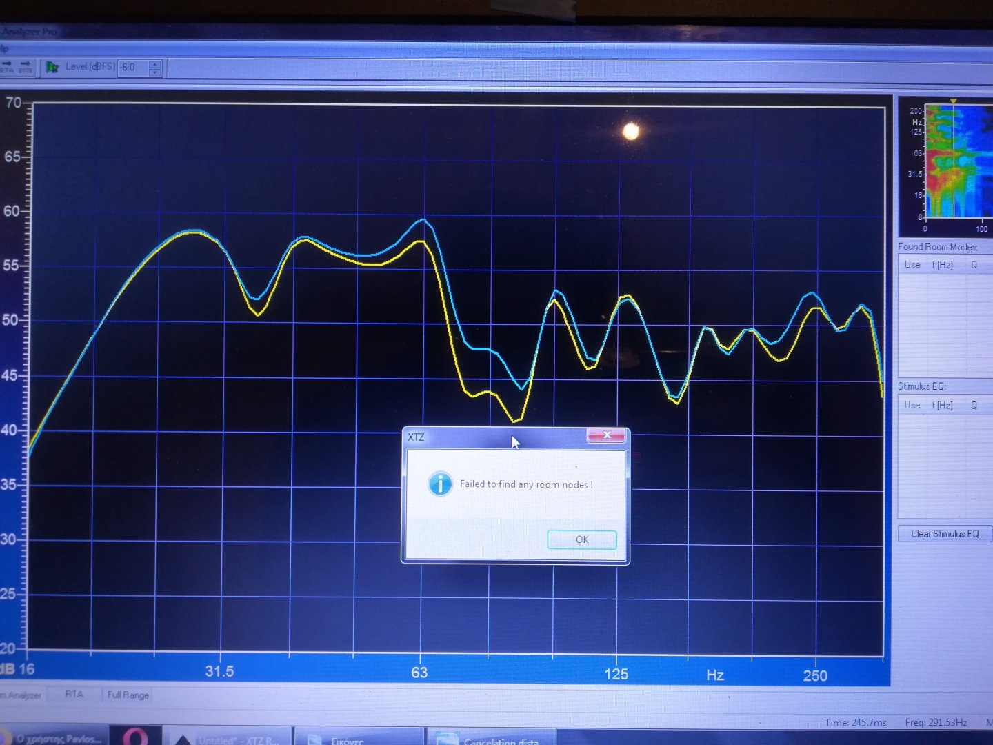

Φτασαμε ομως σ΄ αποτελεσμα, που εδειξε μηδενικο node o χωρος.
Αλλα.....................εμενε αυτη η βυθιση στα 70-90ΗΖ . Αυτη η μετρηση ειναι τα σαμπ και τα genelec μαζι.

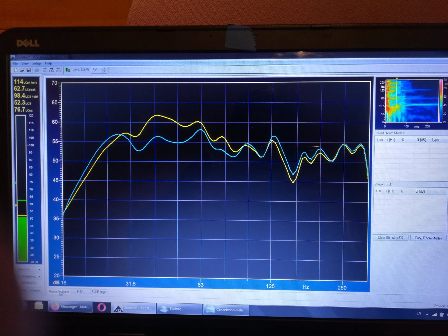

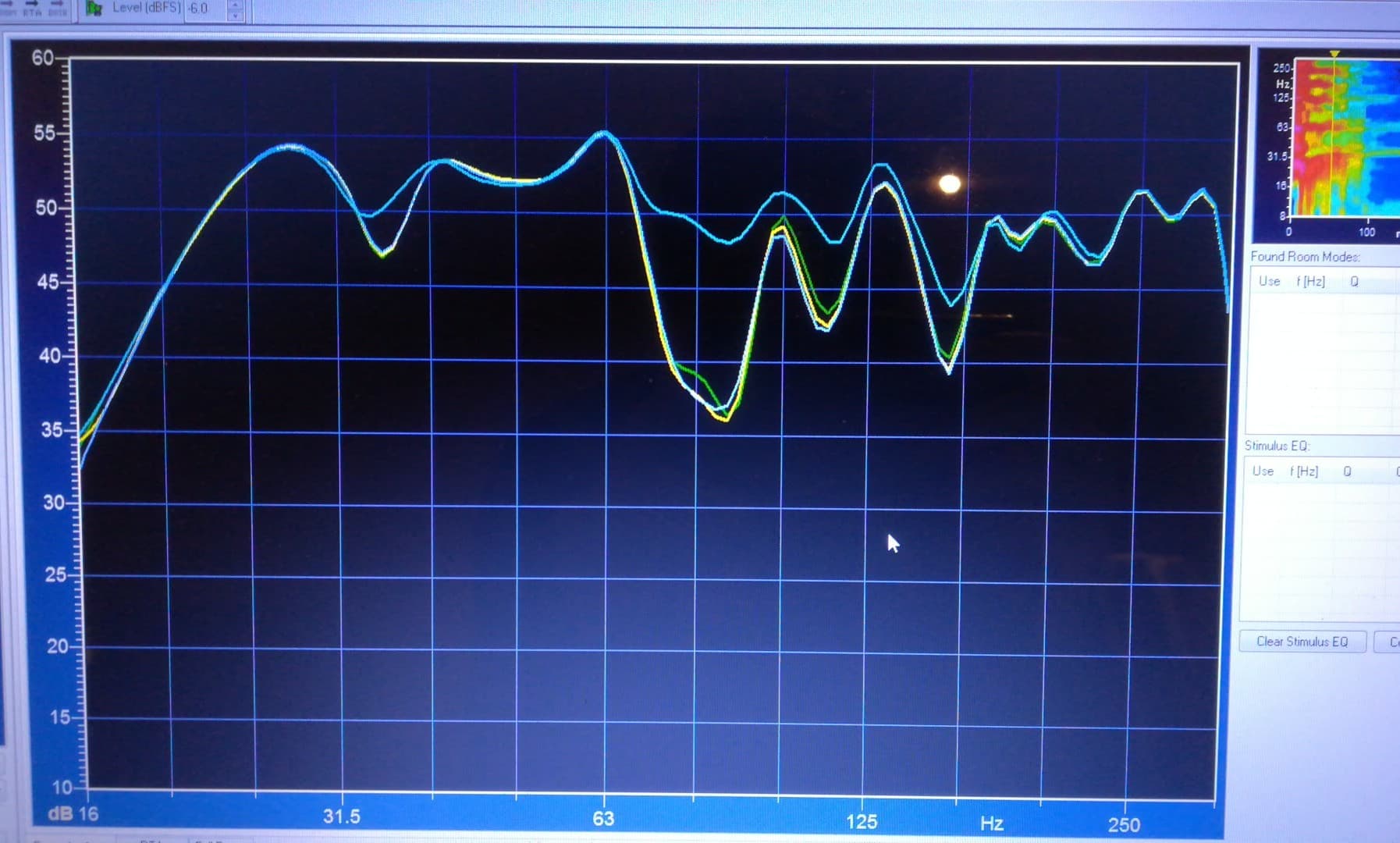

Αρχισα μετα να εφαρμοζω delay στα σαμπ (αφου ηταν πιο κοντα απο τους δορυφορους) και επαιρνα διαφορες μεγαλυτερες, αλλα δεν τις αποθηκευσα, οπως αυτες.
Εκει που επαθα πλακα (.....ολο το εγχειρημα βεβαια του Γιωργου ηταν) ηταν οταν μου ειπε βρες την μεγαλυτερη βυθιση.
Μα............................την μικροτερη θελουμε του λεω........ ρε...βρεστην μου λεει.................ο.κ. τη βρισκω, και μου λεει........... τωρα κανε ......."αυτο".................. και θα ερθει φλατ.
Εγινε .......................................και εμεινα "πακης" ............κουιζ.
Οι τελικες μετρησεις ειναι αυτες............
Ακουσα δυο τραγουδια και τ' κλεισα μετα, αλλα σημερα και αυριο και μεθαυριο, κ.λ.π. θα κατσω να ακουσω.
Οι πρωτες εντυπωσεις ειναι οτι το μπασο εγινε πεντακαθαρο, αλλα και λιγοτερο?

Φάση;
Ναι...............αλλα δεν αλλαζεις φαση στα ενεργα μονο στα σαμπ...............................ε αυτο εγινε .
Εγω δεν εχω Plate Amplifier στα sub, οποτε αλλαξα τα καλωδια των ηχειων.

Ε, όταν "καθαρίζει" το μπάσο, ακούγεται "λιγότερο" από πριν που ήταν "βρώμικο".
Άμα θες κι άλλο μπάσο, δώσε κι άλλη κλίση στο ταργκετ κερβ.
Πριν δώσεις κι άλλο μπάσο, κατέβασε αυτό στο κυκλάκι. Μπορεί να είσαι οκ, αν και θέλει λίγο πιο όμορφη πτώση στο φάσμα, πολύ φλατ είναι από 150 έως 4κ..

Ναι αυτό. Έχει περιγραφεί από τον Κώστα στο παρελθόν (μεταφέροντας τις μελέτες των "μεγάλων"), με σαφήνεια. Σωστά έπραξες.
Αλλά αυτό με τα καλώδια των ηχείων δεν το κατάλαβα καλά. Επίσης δες αν είσαι σωστός στη φάση, αλλά έναν ή περισσότερους κύκλους εκτός.

δεν έχει έλεγχο στο eq ο Platon. ότι του κάνει ο lyngdorf μονος του που δεν κάνει και πολλά.
η μπλε καμπύλη είναι χωρίς eq και η κίτρινη η διορθωμένη
να σας πω και ένα tip για όσους δεν το ξερεται.
τα sub που τοποθετούνται πίσω από το μισό του δωματιου θέλουν αναστροφη φάσης.
