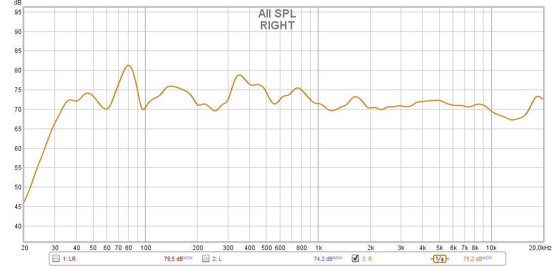

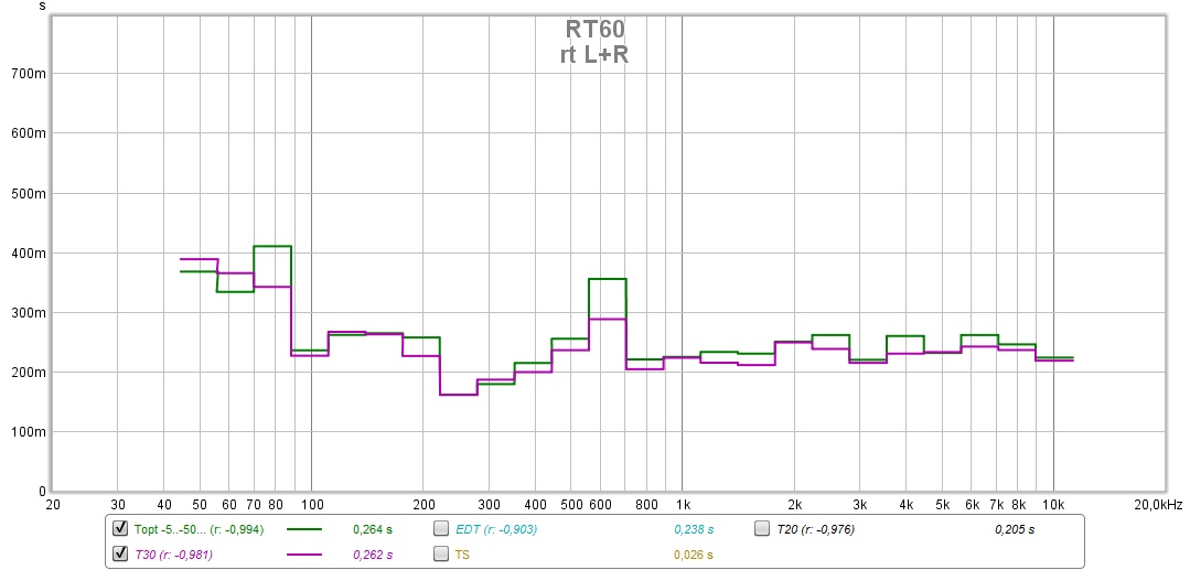

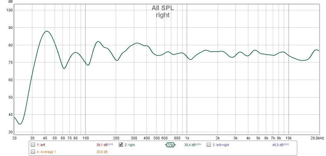

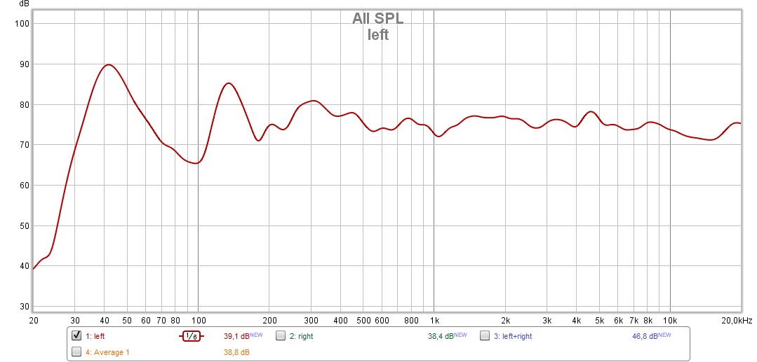

Είχα στα χέρια μου το umik εδώ και μέρες αλλά ο τουρκομόγγολος απέναντι λόγω δουλειάς δεν μ αφήνει να αγιάσω.
θα εκτιμούσα τις γνώμες σας στις μετρήσεις μου

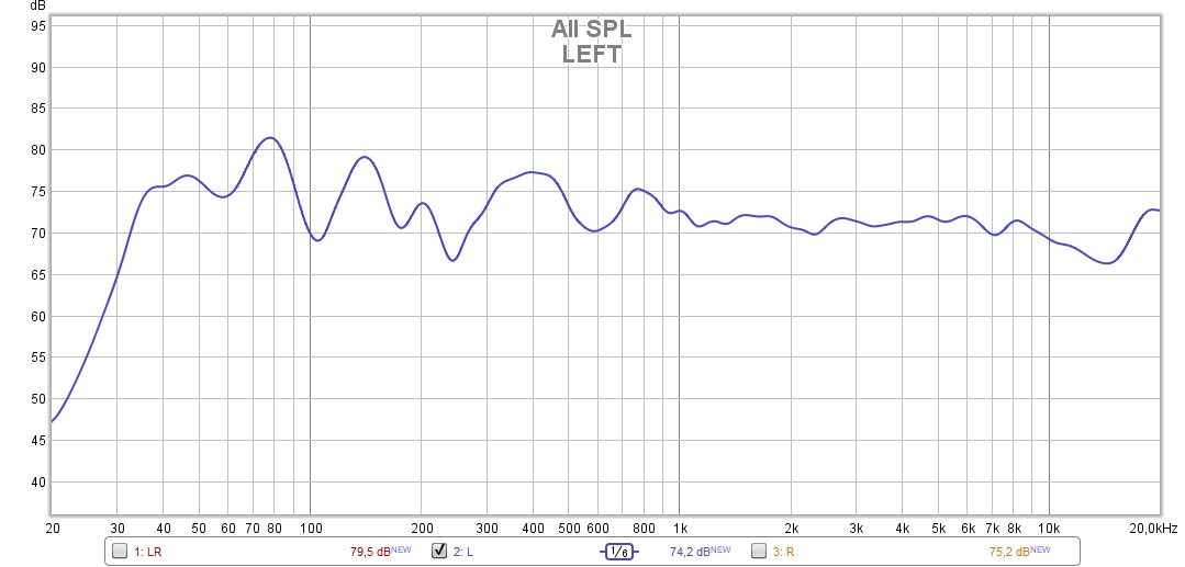

παρατηρήσεις δικές μου:
-βλέπω διαφορά σχεδόν 10db στα 80-100hz σε δεξί αριστερό,μάλλον ασυμμετρία λόγω μπαλκονόπορτας-ντουλάπας στα πλευρά?
-στο rt και στα 200-300hz πέφτω κάτω από 0,2 και είμαι περίπου 0,4 στα 50-80hz
πόσο χάλια έιμαι?:whistling:

Ας ξεκινήσουμε από τα βασικά. Τί είναι αυτό κοντά στο δεξί ηχείο που το κάνει να έχει βουναλάκι στα 80 Hz;
Η ντουλάπα.

Επίσης υπολόγισα ότι η απόσταση από το αριστερό ηχείο μέχρι το αυτί σου της ανάκλασης από τη τζαμαρία είναι 2,11 μέτρα που αντιστοιχεί σε 162 Hz και στο μισό του φυσικά τα 81 Hz, που βλέπουμε στη μέτρηση ότι κάνουν βουνά.

Σωστα η ανομοιομορφια οφειλεται στη διαφορα θεσεων δεξιου με αριστερου ηχειου .
Το mode των ~42 hz ειναι του μηκους αλλα η θεση ακροασης ειναι αυτη που κανει αυτο το μεγαλο χαος ~42-166 hz .
Oσο απομακρυνεσαι και πλησιαζεις στο κεντρο του δωματιου τεινει να μηδενιστει το mode της διαστασης αυτης αρα και να μην κυριαρχει εναντι των υπολοιπων ...
Μην κοιτας χρονους αντηχησης οταν δεν εχεις μπασο , σιγουρα θα ειναι χαμηλοι ... :laugh:

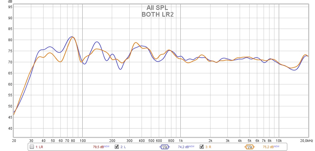

Τα ηχεία είναι τέρμα κολλημένα στο πίσω τοίχο.
Μέτρησα εκ νέου φέρνοντας το μικρόφωνο στην μέση του δωματίου στο σημείο που το μπάσο έιναι μειωμένο όταν ακούς και μέτρησα αυτά
Το κακό με αυτή τη μέτρηση είναι ότι τώρα δεν έχω ισοπλευρο τρίγωνο αφού η θέση ακρόασης ήρθε πιο πίσω
