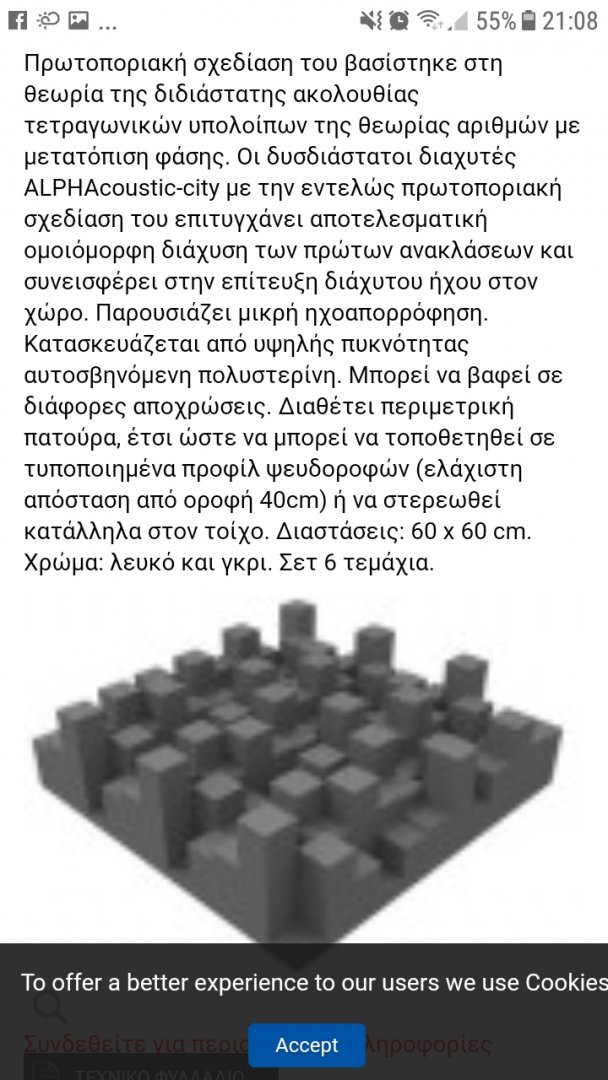

Ευπρόσδεκτη η επίδειξη παραδείγματος, που σίγουρα έχει ενδιαφέρον, για πολλαπλούς λόγους, μα δεν υπάρχει τέτοια "πρόκληση", τουλάχιστον εκ μέρους μου. ;)
Είμαι προσωπικά βέβαιος πως είναι αρκετά εύκολο να επιτευχθούν (και να μετρηθούν) οι ενδεδειγμένες τιμές στο RT, χωρίς ίχνος υλικών στο ταβάνι.
Όπως κι ο ντιμιφουτ στο χώρο του.
Ωστόσο, η ύπαρξη άφθονων διαχυτικων διατάξεων στην μεγάλη επιφάνεια του ταβανιού, οδηγεί σε μια πρωτόγνωρη αίσθηση "ζωντανής ηχοσφαιρας", με πλούσια, αλλά ελεγχόμενη, ενέργεια να σε περιβάλλει.
Μη νομίζεις πως το είχα φανταστεί αυτό, όταν στον προηγούμενο χώρο μου, είχα βάλει ~2τμ διάχυσης πάνω από τη θέση ακρόασης. Ούτε μυρουδιά δε πήρα. Πιο πολύ από ένστικτο προχώρησα στον επόμενο χώρο με ~11τμ διαχυτές πάνω στο ταβάνι, καλύπτοντας όλο τον κύκλο τοποθέτησης των ηχείων, και το αποτέλεσμα απλώς ξεπέρασε κατά πολύ τις προσδοκίες μου.
Δεν ξέρω αν σου έχει τύχει τέτοιο ταβάνι σε πολύωρες ακροάσεις, μα αν σου τύχει, νομίζω πως θα ενθουσιαστείς, είναι τρόπον τινά εθιστικό. ;)

Ναι, προφανώς υπάρχουν πολλοί και διαφορετικοί τύποι επιφάνειας τοιχοποιίας (όπως και διαχυτικων διατάξεων) που θα μπορούσε να έχει ένα ταβάνι, ώστε να μη χρειάζεται τίποτα περισσότερο, τουλάχιστον για σημαντικό τμήμα του φάσματος.
Πάντως από τότε που "καλόμαθα", άμα βλέπω ίσια κι επίπεδα ταβάνια πάνω από τα ηχεία, με πιάνει μέσα μου ένα κατιτίς, μια στεναχώρια... (και συνάμα μειώνονται αμέσως οι προσδοκίες μου)
