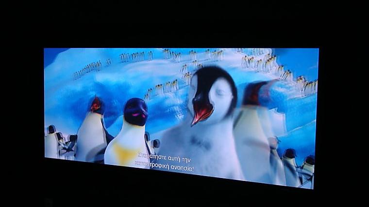

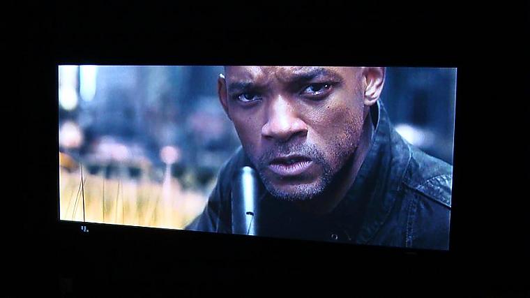

Διαφωνω.
Το 2,35:1 δεν βλεπω τι θα προσφερει σε διαγωνιους των 100" που βλεπουν οι περισσοτεροι.
Επισης χρειαζεται και αναμορφικος φακος για 2,35 με τα μειονεκτηματα του.
Οι καμπυλες οθονες σε μικρες διαστασεις και αποστασεις θεασης μονο κακο θα κανουν.
Οποιοι καθονται στα ακρα του καδρου θα βλεπουν λαθος.
Επισης πρεπει να υπολογισουμε οτι οι προβολεις μας δεν εχουν ομοιομορφια στο φως τους,οποτε μπορει τ`αποτελεσματα να ειναι τραγικα.

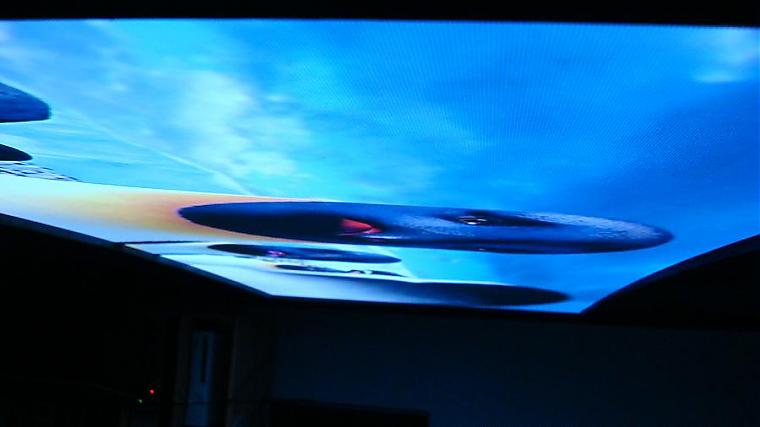

η συγκεκριμενη καμπυλη ειναι υπερβολη .μαλ@@@@ της smx για να εντυπωσιασει.δεν γινεται να αποφυγεις το pincushion με τπτ αν η καμπυλη ειναι τοσο πολυ.ναι ακομα και με φακο και radiancexd:138:

Μια με ένα cross-hatch pattern, θα μπορέσεις να μας ανεβάσεις;
326
α και για την ακριβεια δεν ειναι 2.35/1 αλλα 2.42/1 τωρα γιατι τις διαφημιζουν ως 2.37/1 δεν ξερω
326
για να δεις αν ειναι ισιες οι γραμμες?
ισιες ειναι.
αν βρω το avchd pattern test θα ανεβασω

Διαφωνω.
Επειδη μαλλον δεν το γνωριζεις ο Αντριους μπορει να παιξει και 150 ανετα σε 235/1 .....ο χωρος του απο οτι εχω καταλαβει ειναι τελειος για σινεμα....
100" σε 235/1 ειναι σαν να εχεις 115" περιπου 16/9 οθονη...!!!!
Τωρα το ποσο καλο η κακο κανουν,καλο ειναι να το δουμε πρωτα....
Βεβαια μιλαμε για νορμαλ αποστασεις θεασεις....
Επισης αν βλεπεις απο ακρη οθονης και στις κοινες οθονες υπαρχει αλιωση...
Αυτες οι οθονες(κοιλες)ειναι για εκεινους που θελουν το μεγιστο που μπορουν να παρουν απολαμβανοντας απο το κεντρο της οθονης.
Σε μια οθονη 100" 235/1 καμπυλη μπορουν να δουν καλα 2 ατομα..
Επισης η ανομοιομορφια φωτεινοτητας διορθωνετε καπως απο μια κοιλη οθονη.....συνηθως οι προβολεις δινουν ποιο πολυ φως στο κεντρο...μιλαω για καλους προβολεις παντα
Δεν μπορεις να εχεις τετοια οθονη και να παιζεις με προβολεα του 2χιλιαρου.........ειναι λογικοτατο.....

3 ατομα μπορουν να δουν ανετα στη δικη μου παντως και επαναλαμβανω χωρις καθολου pincushion.
oσο αφορα το hotspot μπορω να πω οτι αν βλεπαμε 4 ατομα οι 2 ακρηνοι θα εβλεπαν ενα 10% χειροτερα αλλα αν παμε πιο μπροστα βλεπουμε σχεδον το ιδιο.το δοκιμασα.
Για πες μας ιντσες-gain οθονης-αποσταση θεασεις-μαρκα-τιμη......και με τι προβολεα παιζεις φυσικα.....
Για να εχουμε μια πληρη εικονα......

smx pro curve .μην γελατε tw700 ειμαι στην αναζητηση προβολεα - φακου .100 νομιζω ιντσες , η οθονη ειναι mat. οποιο gain υπαρχει ειναι λογο καμπυλης kai einai 1.3.
