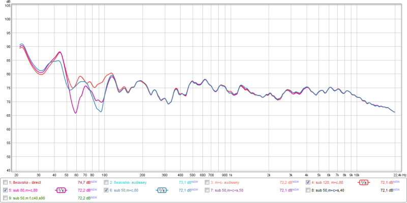

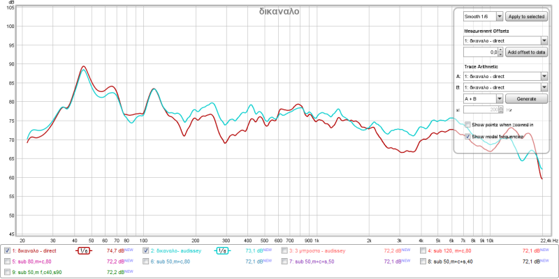

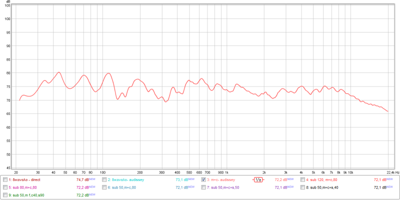

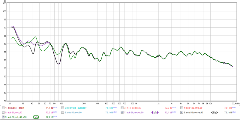

μεχρι να ερθει σταθεροποιηθει η κατασταση με τα καναλια, αγορασα εναν παλιοτερο av με audissey xt να κανω τη δουλεια μου και να παιδευτω με το αγνωστη για μενα ισοσταθμιση πολυκαναλου.
ξεκινησα με δικαναλο με και χωρις audissey, και ολες οι αλλες με audissey,(3 μπροστα και ολα τα μωρα μετα..)
m >> main speakers f(full band),40,50,80,90 απο τον ενισχυτη στα περιφερειακα και 80 hz στο σαμπ
c >> center speakers
s>> surround speakers
sub 50-80-120 απο το δικο του cross
δειτε την n4 και τη n9 που ειναι και οι ενδοιαφερουσες ..
μαλλον δεν το γλιτωνω το minidsp θα δω , προτασεις καλοδεχουμενες
