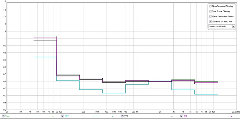

παρτε και μια rt με εξτρα μαξιλαρια πισω απο τον καναπε βεντουζα τειχο,που εκαναν δουλιτσα!!

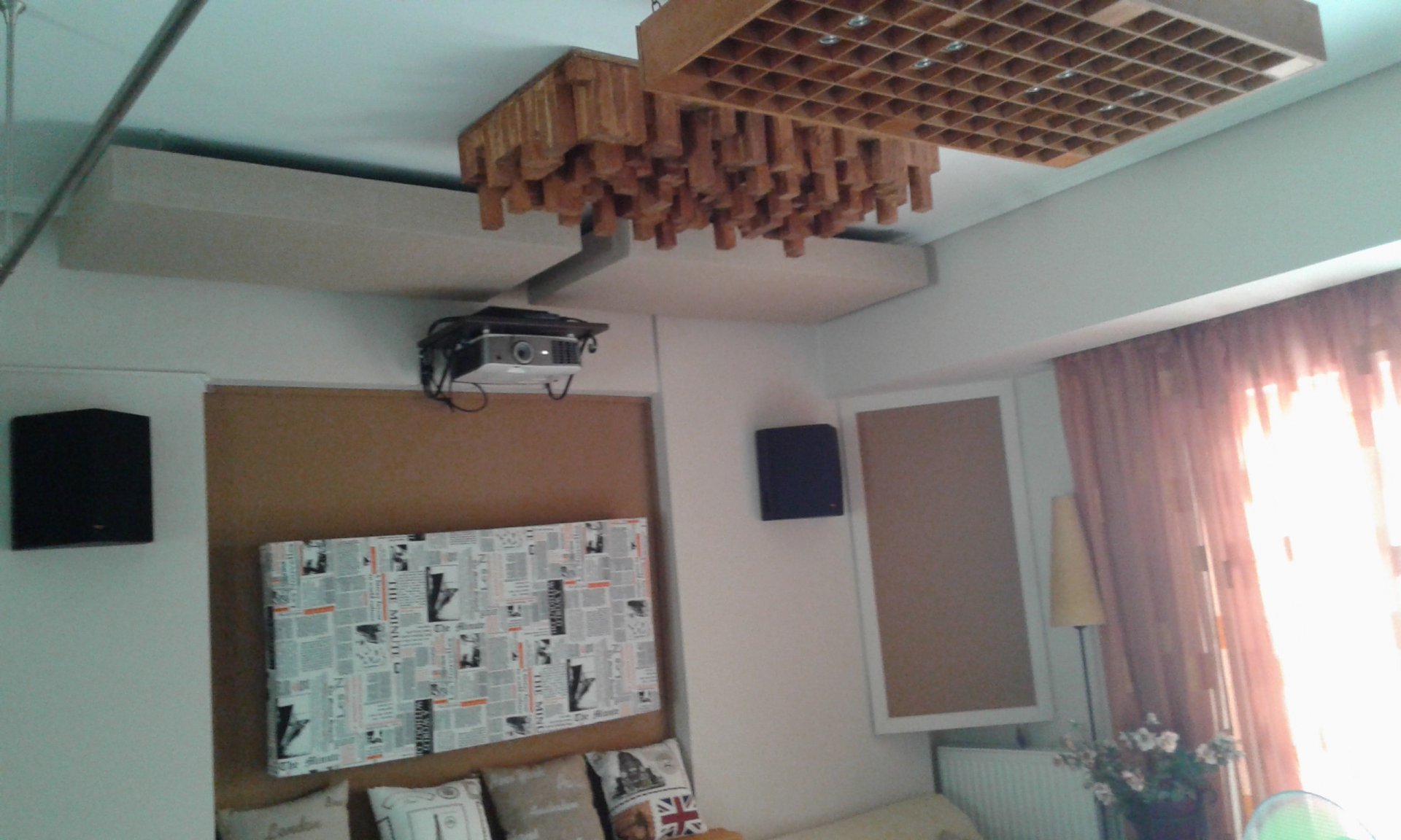

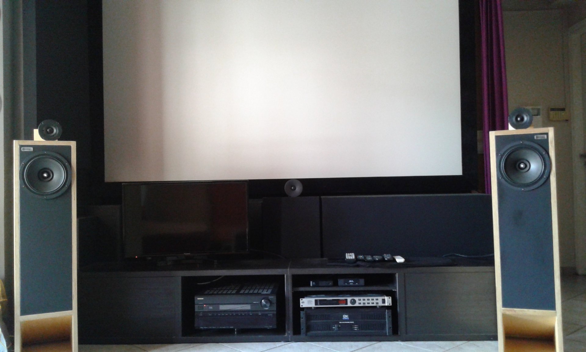

Yστερα απο πολυ καιρο και αφου εχουν γινει αρκετες αλλαγες θα πω οσο περιεκτικα γινεται τι εχει συμβει μεχρι το σημερινο αποτελεσμα οπου ειναι αξιο αναφορας μιας και τα χαμογελα για πρωτη φορα εφτασαν στα αυτια μου...:)
Ολα τα clouds αλλαχτηκαν τα εσωτερικα και μπηκε η πρωτη στρωση με αλουμινιουαριθερμ και η δευτερη απλο,μεγαλη διαφορα στην αισθηση, ποιο σφικτο χαμηλο,μετρημενα καλυτεροι χρονοι αποσβεσης, δεν αλλαξε τιποτε στην αποκριση συχνοτητας.
Ξυλοθηκαν κατω απο τον οθονη ολες οι μπασοπαγιδες μεμβρανης (2 μεγαλες 100χ60χ24εκατοστα βαθους) .
Στη θεση αυτων μπηκε απο δεξια προς αριστερα, ενα σαμπ DIY 4645 replica οδηγουμενο απο εναν qscisa450 γεφυρα βελτιωμενο σε τροφοδοσια...εν συνεχεια το κεντρικο DIY ,μεγαφωνο fullrange υποβοηθουμενο απο τουιτερ πανω απο τα 10κ με κυματοδηγο και τελος helomholtz resonators συντονισμενα στα 43,63,125,που επισης ειναι ακροβολισμενα σε πολλα κρυφα σημεια του σπιτιου στις εικονες φαινονται ως κουτια η bass traps, μεσα κρυβονται αλλα....
Δευτερο σαμπ erthquake 15mkv διπλα στον καναπε, και ενα behringer fbq1000 ως peq των δυο σαμπς.
Το ενα απο 30-120hz και το erth,20-50hz,με Τ απο εξοδο του αρχαιου ΟΝΚΥΟ TX -SR805.
Κυριως ηχεια επισης με τα ιδια μεγαφωνα επισης DIY,πισως ενα ζευγος κλιπς rs52 βελτιωμενα απο argi.
Προτζεκτορας Benqw1400 με βοηθεια darbee dvp5000,media players wd και medeθer.
Οθονη 110" 19χ9 ανοιχτοχρωμη γκρι.

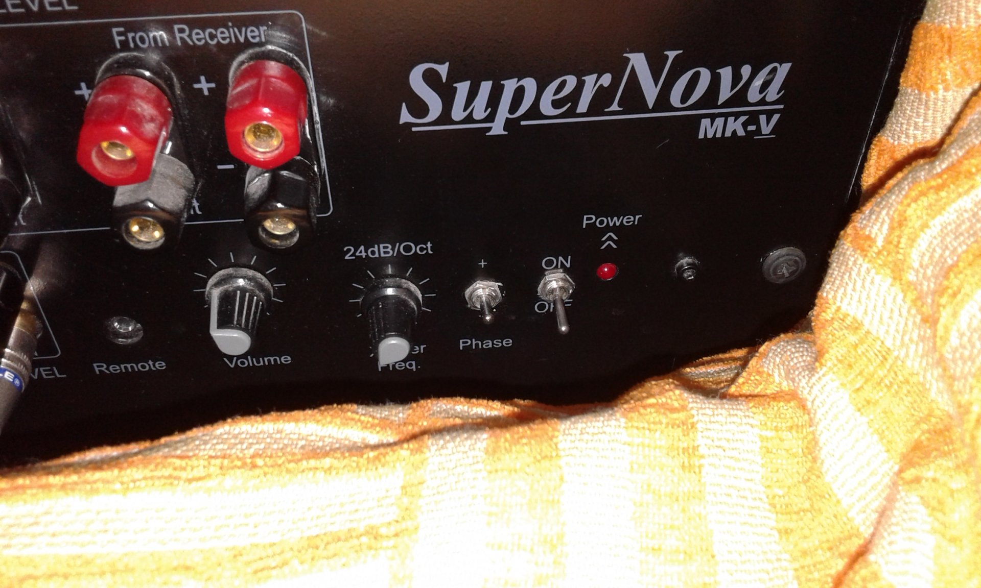

Κρος δεν ειχα οποτε το εκοψα απο το φερομενο στο αμπλιφιερ plate του erth στα 50hz 24db/oct ως low pass και το pa στα 30hz 12db/oct απο τα πιν σουιτζ στην πλατη του qsc...φτηνιαρικα πραματα δηλαδη....:D

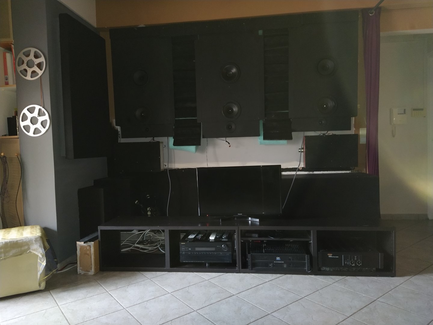

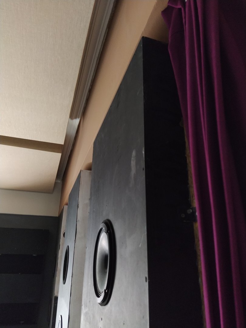

Up! Mετα απο πολλες γκρινιες και μικρομετακινησεις που διαπιστωνα στα ηχεια :laugh: , κορωνοιος και γενικοτερες συνθηκες προχωρησα στο επομενο μεγαλο βημα που με ταλαιπωρησε αρκετα ειναι η αληθεια....η νεα οθονη μπορει να ανεβοκατεβηκε καμια 50αρια φορες...
Απο το βαμμενο γκριζουλι και τα ηχεια μεσα στη μεση κοβοντας οριακα το πεδιο των διπλανων μου ειπα να κανω το μεγαλο βημα ηχοπερατη και ολη η τριαδα πισω.
Παρεληψα να σας πω ομως οτι ηδη ειχε γινει μια αλλαγη στο τομεα χαμηλων με μετατροπη του μονου 18ιντσ pa σαμπ σε διπλο κλειστο στην ιδια θεση ,να εχουν την χδευτερη οκταβα και πρωτη διπλα στον καναπε το 15inch erth.
Διαχειριση αυτων minidsp thomann 4x4 με μεγαλη ταση εξοδου και ξεφτιλιστικη τιμη που ειναι η αγαπημενη μου φωτο διπλα 😻 οπου αναλαμβανει peq ,delay ,high,low cut μεχρι 24db/oct.
5.484
6.666

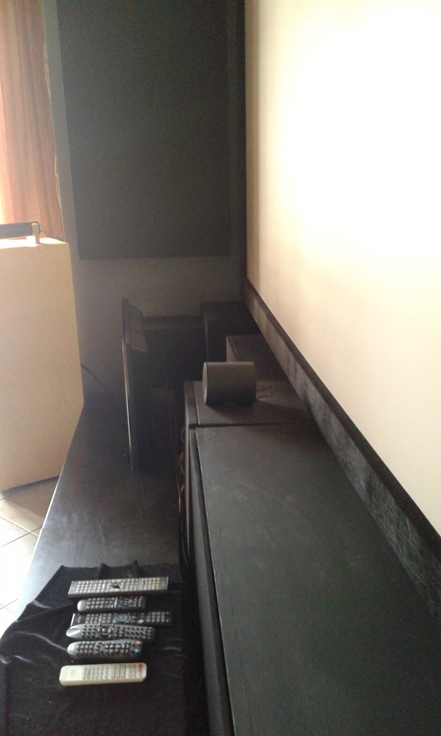

Η πισω τριαδα παρεμεινε η ιδια με τα bipole της klipsh rs 52, ενισχυτης ενας παλαιος onkyo 20+κιλων με audyssey xt που κατω απο τα 500 δεν κανει σχεδον τιποτε ...
Πλεον υπαρχουν 20 helmoholtz συντονισμενα στα 63 hz με ευρος περιπου 4 hz και πτωση σταθμικα περι τα 5 db .
Αλλες τρεις μεμβρανης και τα πανελ ταβανι με frk πρωτο φυλλο, που ριχνουν 50-120 hz τους χρονους συν ενα μεγαλο πανελ ευρεους φασματος πανω απο τα 300 hz μεχρι τα 5-6κ συν τα μαξιλαρια οπισθεν θεσεως καναπε κολλητα τοιχου...που ηταν και πριν
Επισης τα ηδη υπαρχων diffuser στο ταβανι ξυλινης κατασκευης και βαθους 21 εκατοστων και 15 (αυτο κανει και χρεη φωτιστικου)
5.484
6.666

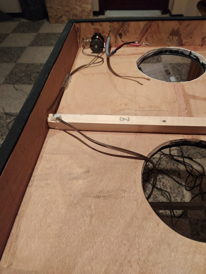

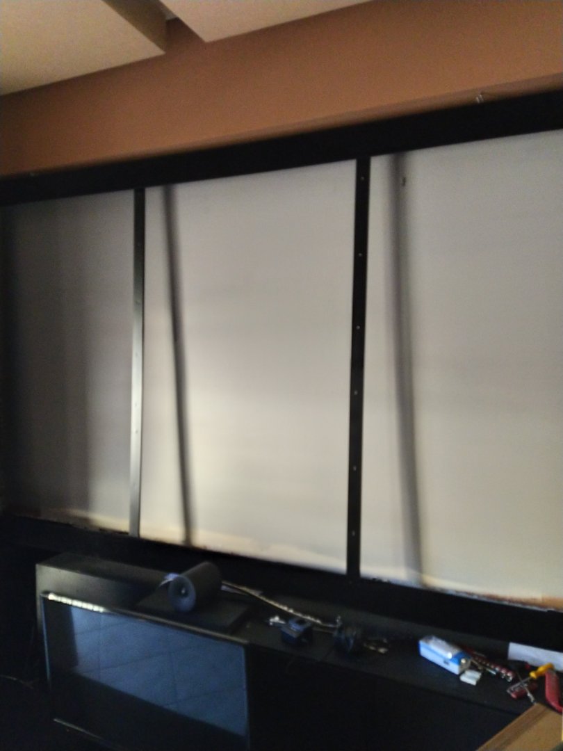

Παμε τωρα κατασκευαστικα ειχα να επιλεξω αναμεσα στη χρηση των ηδη υπαρχωντων και του αγαπημενου fane 12-250tc που θα με γλιτωνε και απο την χρηση τουιτερ, ναι και ομως και θα εδενε με την μειωση απο το συγεκριμενο ηχοπερατο που κοβει αρκετα πανω απο τα 10khz, αλλα λογω ελλειψης και λογω τεχνικων δυσκολιων μειωμενου βαθους ,(δεν της αρεσαν τα κουτια ηταν παχια τα αρχικα)>:( οπου θελουν τα ζητουν παχια...:laugh: επιλεξα την χρηση των υπαρχοντων μεγαφωνων με συμπληρωση ενος ακομη 8 ιντσου δυο δηλαδη, αφου πλεον παμε ποιο μακρια, και θελουμε να καταργηθει το παθητικο κυκλωμα ισοσταθμισης...το δε πηνιο χρησιμοποιηθηκε για να κοψει το ενα μεγαφωνο στα 400 hz στην ιδια συχνοτητα που ειχε χρησιμοπιιηθει με αντισταση παραλληλα ομως για ισοσταθμιση...
20 χλιοστα μπαφλα κοντρα πλακε το ιδιο τα δυο μακρια πλαινα και τα υπολοιπα 15χλιοστα osb, μεσα αριθερμ 5 εκατοστα μονο πλατη.
. IMG_20201113_191800.jpg IMG_20201115_145534.jpg IMG_20201122_143306.jpg IMG_20201127_130806.jpg IMG_20201127_130920.jpg πισω ειναι τα ιδια...

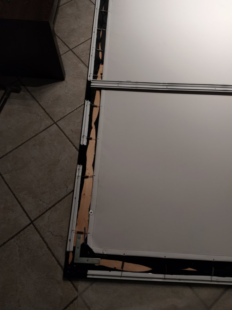

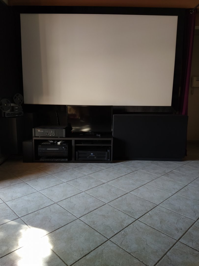

Το υφασμα που επιλεχτηκε ειναι το 4k woven acoustical transparent της xy screens στην ιδια διασταση που ειχα πριν δηλαδη 16/9 και χρησιμοπιησα το ιδιο ξυλινο τελαρο ομως με ενισχυσεις πλεον για να μην κυρτωσεις απο τα τεντωνματα του υφασματος κατι που δεν ειχα τετοια θεματα πριν λογω του οτι το mdf ειχε και ρολο σκελετου...
Επειδη ομως ηρθε μονο το υφασμα επρεπε να κανω πατεντες για να τεντωθει σωστα..
Οποτε χρειαζομουν νευρα για το σκελετο, ελατηρια συγκεκριμενου μηκους και σκληροτητας ραγες για να πιασουν απο τη μια πλευρα αυτα και ραβδους για να περαστουν στις ακρες του υφασματος απο την αλλη ...
Επειδη το κοστος ανεβαινει για πλακα εαν θες καμια 60αρια ελατηρια και που να τα βρεις...ευτυχως ολα αυτα εγιναν προ λοκ νταουν και ειχα υλικα να δουλεψω...μην τα πολυλογω αδειασα ενα μαγαζι με ανταλακτικα απο ελατηρια απο παπακια και τα αλλα μισα χρησιμοποησα βιδες με ροδελες ,επισης για ραβδους 2,5 μονοκλωνο καλωδιο ηλεκτρ, και νευρα και ραγες απο σιδηροδρομο κουρτινας αλουμινιου οπου βαφτηκε μαυρο ματ απο την πλευρα που βλεπει υφασμα. IMG_20201105_144935.jpg IMG_20201106_161659.jpg
φαινεται εργοστασιακη δουλεια και τελειο τεντωμα αν και με παιδεψε και αυτο λογω υφασματος που δεν ειναι ελαστικο και αρκετα πυκνο.
Ομως το γκειν ειναι ασσος, εχει τσεκαριστει σε ξενα φορα ηδη και συγκριτικα με αλλα πανια , σε μενα επισης εμφανης αυτη η φωτεινοτητα σε σχεση με τη γκρι,οποτε χρησιμοποιησα nd2 φιλτρο αναγκαστικα για να κοψω το πλεοναζον φως...
Να πω οτι δεν παρατηρω χοτ σποτ, και μοιρ κλπ περιεργα αλλα; ναι το λεω...το βασικο ειναι οτι η αισθηση του να ερχονται οι ηχοι απο την οθονη και ειναι αλλου, θελετε επιδρασε και το ψυχολογικο; μαζι σας , το θεμα ειναι οτι γλιτωσα απο τη μουρμουρα της και μπορω να απολαυσω αλλιως τις ταινιες απο εδω και στο εξης, αλλωστε αλλαγες τετοιες παντοτε τις ζηταμε ετσι για να σπαμε τη ρουτινα ...:laugh:

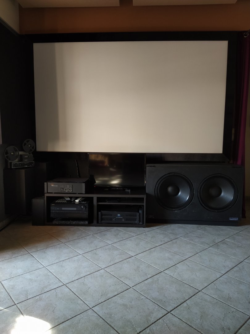

Up! ζωντας με τη νεα οθονη και αφου εχω δει καποιες ταινιες θεωρω οτι εχω αποβαλλει το ψυχολογικο μπορω να πω με σχετικη ασφαλεια τα εξης...
Η νεα οθονη θελει το σχετικο καλιμπραρισμα με τον προβολεα ειδικα οταν υπαρχουν διαφορες με την προηγουμενη στο γκειν. Εαν ξεπεραστει αυτο δεν εχει μειων αρκει να ειναι ολο πισω της μαυρο, για να μην υπαρχει επιστροφη φωτος .
Αlr δεν ειναι αλλα εχει και ευρυ πεδιο οπτικης οτι μπορει να σημαινει αυτο για τον καθενα με τα συν και πλυν του...
Εγω βεβαια σκοταδια βλεπω οποτε οι διαφορες σε κοντραστ ελαχιστοποιουνται παλι ομως μια καλη alr υπερεχει...
Στο θεμα του ηχου και ηταν ενα διλλημα εαν τελικα αξιζει να κινηθω σε μια καλη alr, μαλλον καταλληλη alr ή σε μια καταλληλη ηχοπερατη κοιτωντας μελλοντικα και επειδη πολλες φορες αυτα που θεωρουμε μακρινα ειναι ποιο κοντα αποσο φανταζομαστε μιλω για τηλεορασεις μεγαλων ιντσων αντιστοιχων της οθονης μου...
Οποτε θα μπορουσα να ειχα προσαρμοσει τα ηχεια σε ποιο μικρα με περισσοτερα μεγαφωνα πλησιον τοιχου προβολης και με alr οθονη οποτε με την ελευση της τηλεορασης η αλλαγη να ηταν μονο στην εικονα ...
Κατεληξα εδω μιας και τηλεοραση εστω και μελλοντικα με ηχους να βγαινουν μεσα απο αυτην δεν θα εχω ΄'ποτε''(στο ορατο μελλον)..
Στο διαταυτα, οι ηχοι οχι μονο ειναι στο σωστο υψος αλλα και στο σωστο βαθος.Εκτεινονται απο την οθονη και προς τα μεσα ενω πριν ειχες την αισθηση οτι ειναι μπροστα απο αυτη,οπως το παρατηρω και σε αλλα συστηματα σε κοινες τοποθετησεις εμπροσθεν της .Η ψευδαισθηση πλεον ειναι ακριβης και στους τρεις αξονες και με μεγαλυτερη ακριβεια, ο συνδιασμος του οπτικοακουστικου αποτελεσματος ειναι εντυπωσιακος αφου ηχος που μπορει να εχει υψισυχνη συχνοτηττα π.χ. στο πανω αριστερο σημειο της οθονης ενω εκει δεν υπαρχει μεγαφωνο που την αναπαραγωγει να σου τραβα την προσοχη εκει ακριβως....και επισης δε θα βγει εκτος καδρου δεξια , αριστερα, πανω ,κατω ποτε!
Οι διαλογοι ειναι ποιο καθαροι και καλυτερο ηχοχρωμα* της φωνης του εκαστοτε ηθοποιου.
Ισως βοηθησε οτι απομακρυνθηκε το κεντρικο απο ανακλωμενες επιφανειες και ποιο κοντα στις διαχυτικες ταβανιου και συνολικα με την ισοσταθμιση εφερε αυτο το αποτελεσμα:;
Αυτα ακομη με το χαμηλο δεν εχω ασχοληθει ,τα ιου ιου ενοχλουν , ομως τα χοντρα εχουν γινει ...
*αμα δεν πεταξω χαιενταδικο ορο δε μπορω... 😻

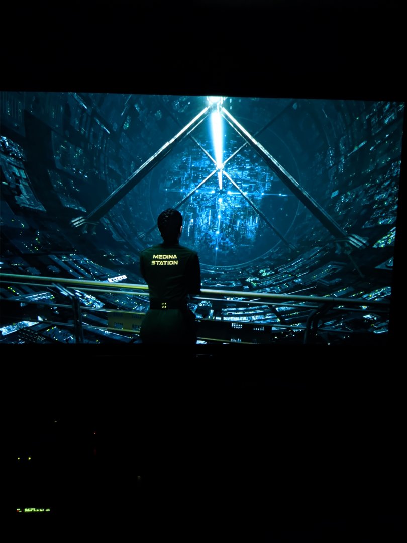

Eδω δυο σκηνες απο διαφορετικες ταινιες (16/9 και 2.35/1)που θα μπορουσε να εμφανισει θεματα αλλα περασε τις εξετασεις, στη δε κατω σκηνη η φωνη ΄΄ακουγεται΄' απο το πανω μερος της οθονης;).
. View attachment 188651 View attachment 188652 View attachment 188653 View attachment 188654 View attachment 188655 πισω ειναι τα ιδια...
Μεγαλώνοντας την απόσταση δεν χάνεις από την στερεοφωνία;
Εξηγείς λίγο την κατασκευή;
Χρησιμοποίησες άλλο ένα ίδιο fane και βλέπω και τουιτερ από κάτω; ( έγραφες θα το γλύτωνες)
Το ένα το έκοψες στα 400hz ,παίζει ρόλο ποιό;
Οπότε τελικά έχεις cross με όλα αυτά.
