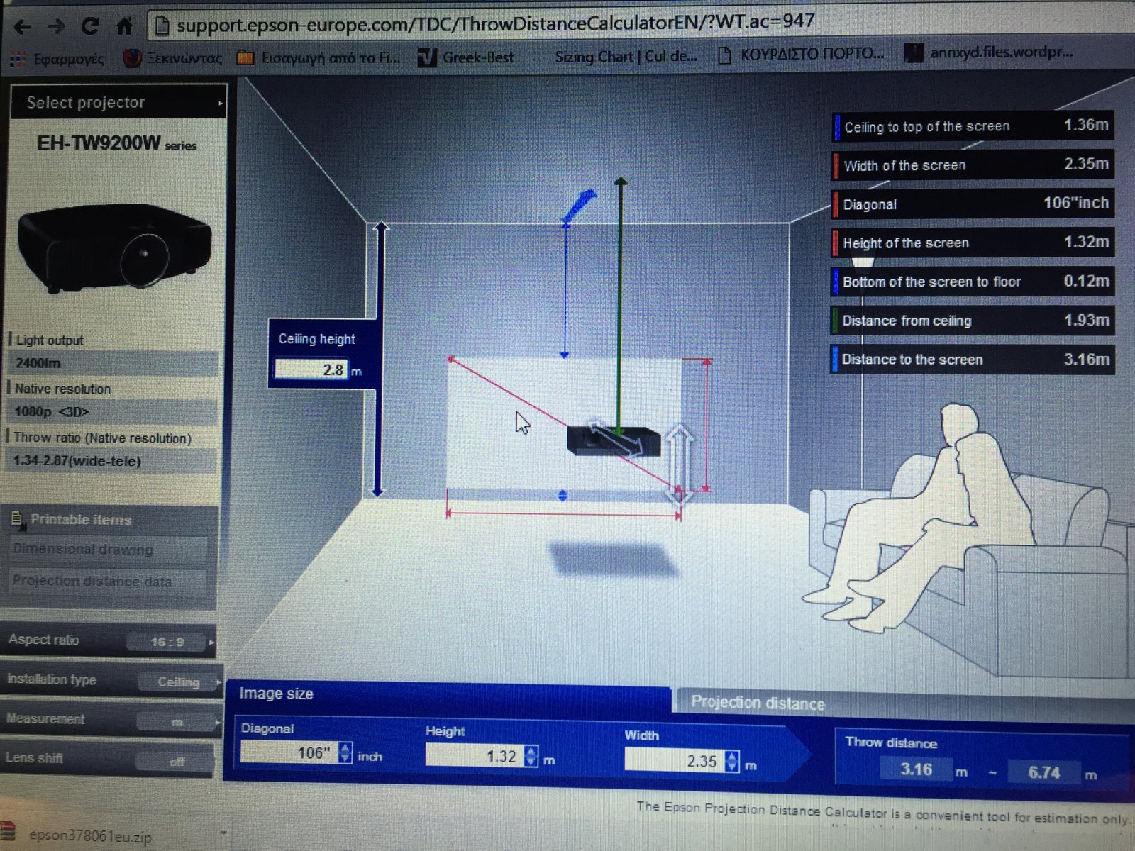

image.jpeg στο σαιτ της epson εχει μια εφαρμογη υπολογισμου των αποστασεων κτλ αλλα μου βγαλε κατι τρελα νομιζω νουμερα

οθονη 110"ειναι καλα για 3,5μ θεαση ....αποσταση φακου - οθονης στα 3.6-3.8 μ
θα ελεγα γκρι οθονη ....
2.070
1.469
Γκρι οθονη;τι θα κερδισω με αυτο;επισης ο προβολεας θα παιζει tv κ playstation
