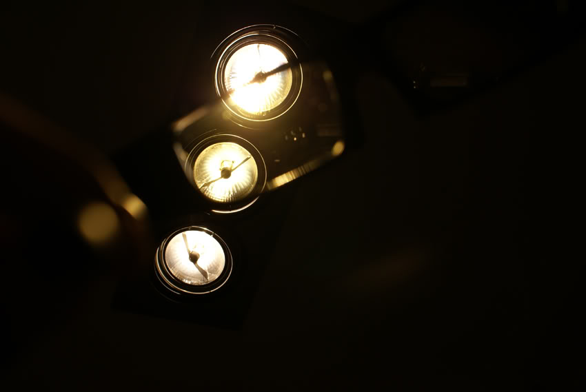

Λοιπόν, επειδή κάποιοι από εσάς φαίνεται ότι έχουν μπερδευτεί ελαφρά σχετικά με την πτώση της φωτεινότητας κατά τη θέαση 3D υλικού, να το ξεκαθαρίσουμε μια και καλή:
Ο ΠΡΟΒΟΛΕΑΣ ΠΑΙΖΕΙ ΜΕ ΤΗΝ ΙΔΙΑ ΑΚΡΙΒΩΣ ΦΩΤΕΙΝΟΤΗΤΑ, ΕΙΤΕ ΠΑΙΖΕΙ 2D, ΕΙΤΕ ΠΑΙΖΕΙ 3D ΤΑΙΝΙΕΣ.
Η πτώση της φωτεινότητας προκαλείται αποκλειστικά από τα γυαλιά που παρέχει η Sony και όχι από τον προβολέα.
Στην προσπάθειά μου να σας μεταδώσω όσο το δυνατόν περισσότερες πληροφορίες σχετικά με την πτώση φωτεινότητας στις 3D ταινίες, τράβηξα τις παρακάτω φωτό με τη βοήθεια του Σκαφάτου. :137:
Οι φωτογραφίες δεν μπορούν να αποδώσουν φυσικά 100% αυτό που αντιλαμβάνεται η όρασή μας, κατά τη χρήση των γυαλιών, αλλά σας δίνουν μια γεύση.
Αυτό που βλέπετε είναι η πρώτη αρχική πτώση φωτεινότητας που προέρχεται από την ίδια την κατασκευή των γυαλιών και φυσικά δεν μπορεί να αποφευχθεί με τίποτα.
Σε αυτή την αρχική πτώση φωτεινότητας προστίθεται η πτώση φωτεινότητας που προέρχεται από τα ενεργά διαφράγματα των γυαλιών μόλις αυτά ενεργοποιηθούν κατά την θέαση των ταινιών 3D...

Τα shutter glasses μαυρίζουν διαδοχικά το κάθε μάτι με συχνότητα μισή αυτής του σήματος. Αυτό σημαίνει άμεσα πτώση αίσθησης της φωτεινότητας στο μισό. Επειδή παράλληλα όμω και η τεχνολογία υγρών κρυστάλων που χρησιμοποιούν δεν είναι και τέλεια, ουσιαστικά το ON τους, τότε δηλαδή που είναι ανοιχτά, δεν αφήνουν το 100% να περάσει. Γι αυτό πρακτικά η πτώση φωτός είναι πάνω από 50%.
Έτσι ακριβώς, νομίζω ότι φαίνεται χαρακτηριστικά στις φωτογραφίες ότι δεν αφήνουν το 100% του φωτός να περάσει... :126:
Επίσης, με εντυπωσίασε το γεγονός το πόσο καλά φαίνεται να σφραγίζουν όταν κλείνουν. Έβαζα τα γυαλιά μπροστά από από το CA813, που το είχα ακουμπισμένο στην Stewart Studiotek και στραμμένο προς τον φακό του Sony. Σε μια λευκή περιοχή της οθόνης λοιπόν, που το CA813 κατέγραφε σχεδόν πάνω από 150 lux φωτεινότητα, τα γυαλιά έκλειναν και το CA813 έδειχνε αυτομάτως μηδέν φωτεινότητα, δηλαδή μηδέν lux.
Αναφέρομαι βεβαίως στη κλίμακα του CA813 που μετράει μέχρι ένα lux φωτεινότητα προς τα κάτω...
