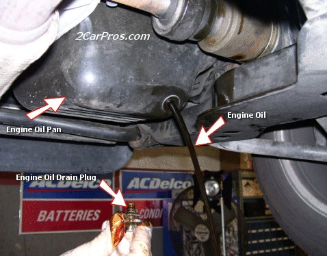

ευτυχως ή συστυχως η ταπα δεν μπαινει παντα στο <σωστο> σημειο
http://www.2carpros.com/articles/engine-is-leaking-oil
Κάθε κατασκευαστής βάζει την τάπα εξαγωγής λαδιού στο σημείο που επιτρέπει όλο το λάδι να αδειάσει.
Στη φωτογραφία που βρήκες
μπορεί να σου φαίνεται η τρύπα πιο ψηλά από όσο θεωρούμε λογικό, αλλά αφενός δεν ξέρουμε την εσωτερική διάταξη της λεκάνης, αφετέρου η θέση του μοτέρ μπορεί να έχει τέτοια κλίση που σπρώχνει το λάδι εκεί.
Η τάπες βρίσκονται στην σωστή μεριά, όπως έχει σχεδιάσει ο κατασκευαστής.
Εφόσον το όχημα βρίσκεται πάνω στη σωστά τοποθετημένη ράμπα/αναβατόριο (και ΟΧΙ σε φορητό γρύλο) και το μοτέρ έχει σωστές ανοχές στις βάσεις μοτέρ, τότε η τρύπα εξαγωγής λαδιών βρίσκεται εκεί που πρέπει.
ξερεις τι εστι οικονομια υλικου ? κοβουν και το cm για να κερδισουν......., αφετερου οπως το βλεπεις -πανω στο αναβατοριο, αν παρει κληση καταλληλη το αμαξι θα φυγει απο πανω....
αμετρητες οι περιτωσεις που η ταπα ειναι σε σημειο μη ιδιανικο για πολλους λογους......................
