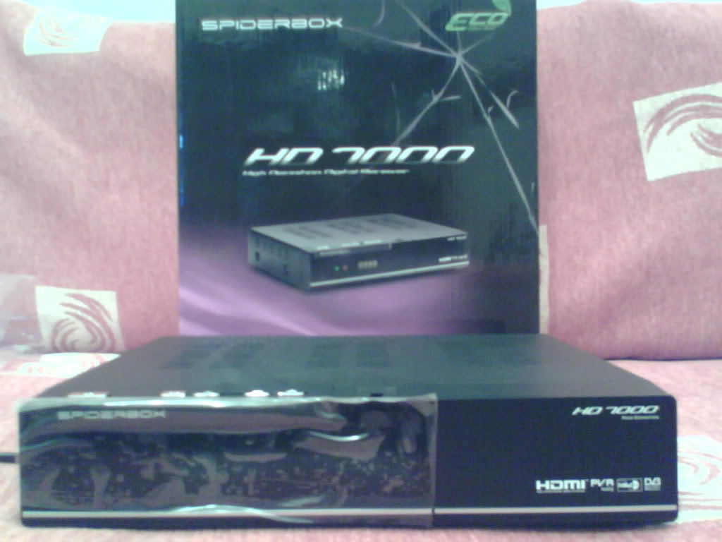

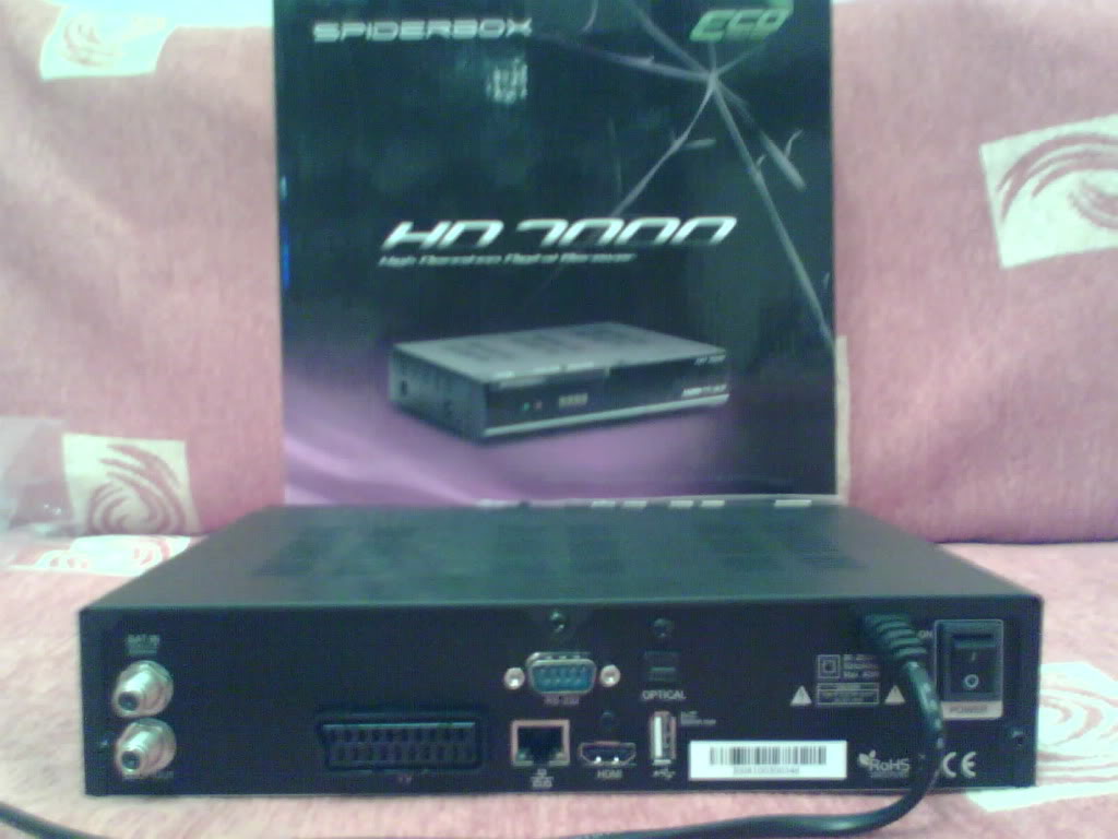

Ο 7000 ΗD εχει το μεγεθος του 5000 SD.
Eχει ενα usb μπροστα ,και ενα πισω.
Μενου τα ιδια,οπως και ο 9000 HD,με τη διαφορα οτι δεν υπαρχει επιλογη CI .
Η εικονα ειναι το ιδιο παρα πολυ καλη και απο θερμοκρασια χαμηλη, και ας ειναι μικρου μεγεθους κατασκευη.
Δυο προχειρες φωτο,ετσι για να καταλαβετε τι εννοω.
