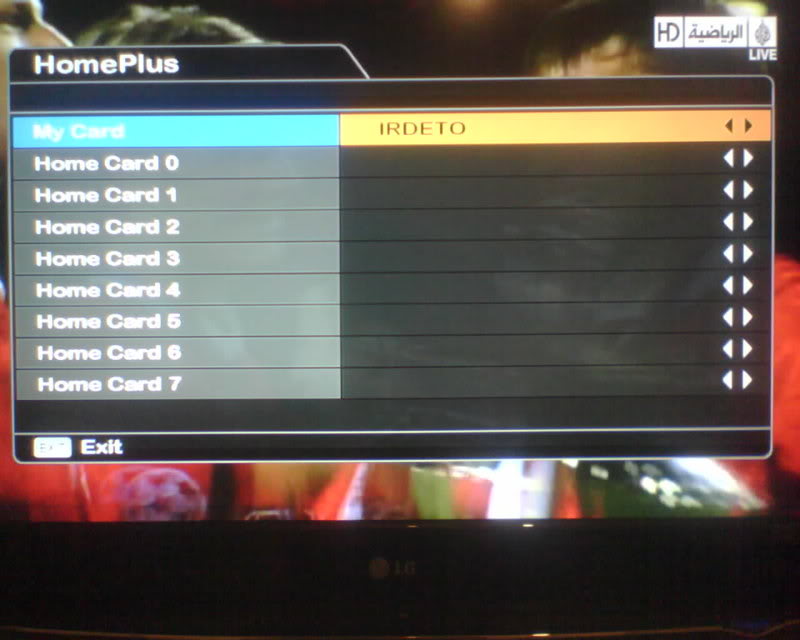

Ηοme Sharing Net.
Η επιλογη υπαρχει στο μενου του δεκτη ,ωστε να μπορουμε με μια συνδρομητικη καρτα να μπορουμε να παρακολουθησουμε σε 2 η' περισσοτερα δωματια του σπιτιου μας ,χωρις τη χρηση ιντερνετ.
Χρειαζομαστε ενα Hub και καλωδια LAN.
Συνδεουμε τους δεκτες με το καλωδιο μεταξυ τους.
Τον ενα δεκτη τον οριζουμε σαν server και τον αλλο σαν slave.
Ετσι βλεπουμε με μια καρτα σε δυο η' περισσοτερους χωρους του σπιτιου μας.
