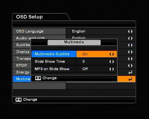

ΝΕΟ PATCH.
Stand-by 1 W model = New Rgulation for EC country.
I make menu to selectable for loop-through.
menu:
Standby power On/OFF menu
If you select it “ON” support 1W stand-by power consumption and not support, loop function.
If you select it “OFF” not support 1W stand-by power consumption and support, loop function.
Implementation as below in This S/w
sw and let me know your feed-back..
1. RF type Setting RF type default PAL-I in Control Panel menu, should be factory reset after update sw.
2. Energy saving menu add in OSD Setup menu.
A. Default : power saving mode : “ON”(support 1W stand-by power consumption, and not support loop function.)
B. Default : Auto power saving : “OFF”( if you didn't put key for hours, no standby: not support 1W stand-by power consumption and support, loop function.)
3. Merge multimedia menu in OSD setup menu
A. Default : multimedia subtitle : ON
B. Slide show time : 5
C. MP3 on slide show : OFF
SPIDERBOX 9000 HD
http://hotfile.com/dl/67362877/ab592c6/DarkmanPatch_Spiderbox__HD_9000_0903_K.rar.html
SPIDERBOX 7000 HD
http://hotfile.com/dl/67364160/f62070a/Darkmanpatch_Spiderbox_HD_7000_0903_K.rar.html

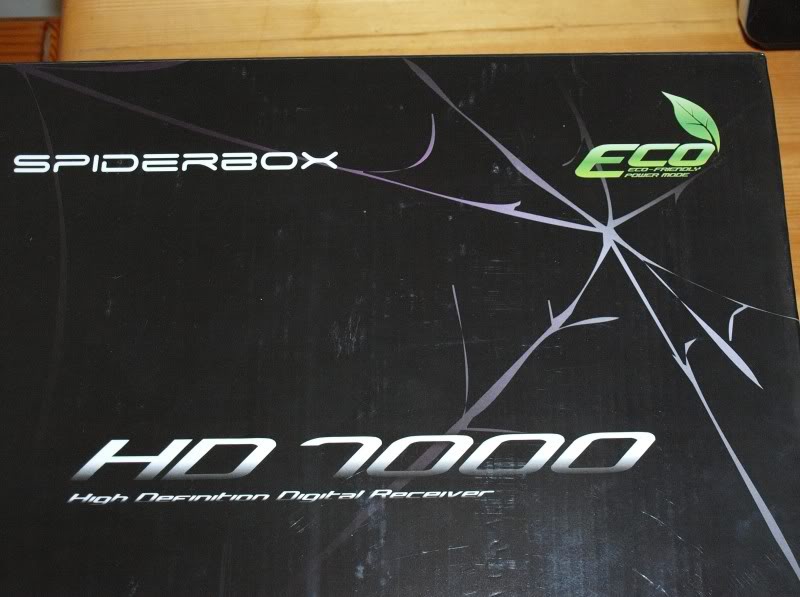

Yπαρχει ενα θεμα.
Η επιλογη αυτη εμφανιζεται στους καινουριους αλλα οχι στους παλιους δεκτες.
Οι καινουριοι στο κουτι τους εχουν ενα σηματακι της 'eco' .
Sotos65
Sotos ❤️ Koulis
27.917
21.799
Απάντηση: Spiderbox 9000HD.
Α, μάλιστα, πάλι βλακείες :141: (ανάλογη περίπτωση με τους Xtreamer και το τσιπάκι αποκωδικοποίησης HD ήχου, που υπάρχει μόνο στους νεώτερους, παρότι είχε διαφημιστεί ως χαρακτηριστικό και των πρώτων εκδόσεων). Όχι τίποτε άλλο, αλλά υποτίθεται ότι αυτή η λειτουργία υπήρχε από την αρχή (αν θυμάμαι καλά από τα αναφερόμενα χαρακτηριστικά).
Edit. Και όμως, τώρα που κοίταξα είδα ότι υπάρχει τέτοιο σηματάκι στο κουτί του δικού μου, οπότε που είναι άραγε το πρόβλημα;

H λογικη ηταν, οτι στους καινουριους δεκτες που ειχαν καποια αλλαγη, για να ειναι συμφωνοι με τους κανονες της Ευρωπαικης ενωσης, να λειτουργησει το loop.
Εσενα soto65 δεν σου λειτουργει ?
Οποιον ενδιαφερει το συγκεκριμενο θεμα με το loop, επειδη εχω εναν παλιο και εναν καινουριο, και δεν ξερω αν υπαρχει και τριτη περιπτωση, που ενω εχει το σηματακι, τελικα δεν λειτουργει το loop,ας αναφερει την περιπτωση του για να κοιταχτει.
Ειναι ενημερος ο DARKMAN και θα απαντησει πιο αργα το βραδυ, πιθανοτατα.

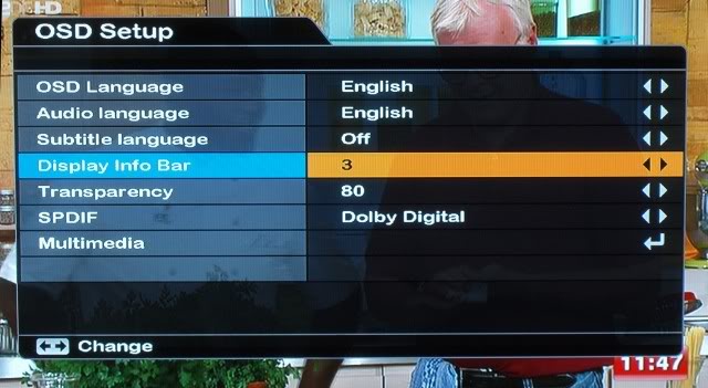

Το loop λειτουργεί (είναι πάντα ανοιχτό δηλαδή, από την αρχή αυτό), το energy saving δεν υπάρχει στις επιλογές αν και υποτίθεται ότι θα έπρεπε να υπάρχει, αφού είναι νέος δέκτης - τον έχω από τα μέσα Ιουλίου - με το σήμα του energy friendly.
2.883
114
Ποιο ειναι το προβλημα τοτε ?
Προβλημα απο οτι εχω καταλαβει ειχαν αυτοι με τους καινουριους.
Σε αυτους δεν δουλευε το loop και τωρα βαζοντας energy saving --> off ,δουλευει.

Το πρόβλημα είναι ότι θέλω να υπάρχει η επιλογή να κλείνω και να ανοίγω κατά βούληση το loop, εφόσον υποτίθεται ότι το υποστηρίζει ο δέκτης...
