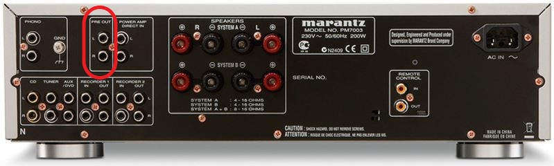

Εν όψη βλακ φράιντεϊ, έχω αρχίσει να ψήνομαι για αγορά sub. Μη ρωτάτε χώρο κτλ, θα αλλάξει μέσα στα επόμενα 2 χρόνια οπότε δεν την ψάχνω έτσι τη δουλειά. Η ερώτηση είναι, επειδή έχω τον Marantz PM7003 (με Klipsch RF-10), αν στο μέλλον χτυπήσω και δεύτερο sub, θα υπάρχει θέμα διότι έχω μόνο μια έξοδο; Επίσης τα crossover κτλ πώς μπορούν να ρυθμιστούν στον ενισχυτή μου; Δεν έχω δεί κάτι να μπορώ να πειράξω.

Sub έχεις τώρα?Πού το έχεις συνδέσει και ποιο είναι?Στην pre out έξοδο το συνδέεις?

Δεν έχω ακόμη τίποτα, είμαι καινούριος στο sub, κι εγώ το είχα ως εξάρτημα "ταινιάδων" αλλά διαβάζω εδώ και όλοι έχουν καλά λόγια να πούν και λέω να επενδύσω κι εγώ. Ο ενισχυτής μου έχει pre-out μόνο. Εφόσον αγοράσω και δεύτερο αργότερα, απλώς βάζω splitter και τροφοδοτώ και το άλλο sub?

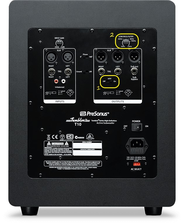

Διαβάζω συνεχώς για το Presonus Temblor Τ10 και η τιμή του είναι μια χαρά για αυτά που θα ήθελα να δώσω και το ψήνω να δω μήπως κάνουν καμιά έκπτωση προς τέλος του μήνα. Κι επειδή δεν είδα με γρήγορη ματιά ρυθμίσεις για X-over, λέω μήπως αυτά τα απλά sub δεν κάνουν για τον ενισχυτή μου και πρέπει να κοιτάξω κάτι που να έχει δική του ρύθμιση.
Ο ενισχυτής σου έχει l-r preouts.Μπορείς να τροφοδοτήσεις με το l το ένα sub και με το r το άλλο
Έχει
Το Νο1 είναι υψιπερατό φίλτρο στα 80hz για να χρησιμοποιήσεις τις εξόδους του sub προς τα ηχεία και έτσι να παίζουν από 80hz και πάνω.
Το Νο2 είναι βαθυπερατό ρυθμιζόμενο φίλτρο και αφορά τις συχνότητες που θα παίζει το sub.Κόβει από τη συχνότητας ρύθμισης και πάνω.

Χαχα όχι δεν το εννοούσα έτσι. Η αλήθεια είναι ότι υπέθεσα ότι τα φθηνότερα subs δε θα είχαν δικούς τους ελέγχους...
Επίσης νόμιζα ότι ο ενισχυτής είναι αξιόλογος για τα χρήματά του, αλλά εσείς ξέρετε.

Να σημειώσουμε εδώ, πως οταν πάρουμε σήμα απο την έξοδο του ανωτέρω σαμπ προς τα ηχεία, αυτό πρέπει να περάσει απο ενισχυτή πριν φτάσει στα ηχεία (εκτός κι αν ειναι ενεργά)

Αξιόλογος είναι εάν έχεις ένα ζευγάρι ηχείων μόνο.Αν όμως αρχίσεις να ψάχνεις για υπογούφερ και τρόπους ενσωμάτωσής τους στο υπόλοιπο σύστημα και στο χώρο δεν κάνει.

Ωχ αυτό δεν το ήξερα... Σωστά βέβαια... Άρα δεν κοιτάω για σαμπ με αυτόν τον ενισχυτή. Έχω κι έναν μικρό Marantz NR1501 που θα μπορούσα να δοκιμάσω sub, αλλά ο PM7003 είναι σίγουρα ανώτερος.
