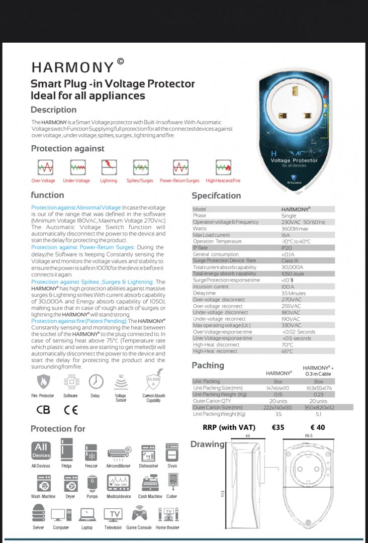

Επανάληψις. Επανάληψις! Πελαγοδρομείτε συζητώντας πράγματα που κοστίζουν χρήματα πολύ περισσότερα απ' όσα χρειάζεται να ξοδέψετε, διότι κάνουν πράγματα που δεν χρειάζεστε στη συγκεκριμένη περίπτωση. Αυτό που χρειάζεστε είναι η εξομάλυνση της τάσης όταν αυτή επαναφέρεται στο δίκτυο, σε επίπεδο αρκετά πάνω από την κανονική των 240V (πράγμα για το οποίο, εν μέρει, ευθύνεται και η ΑΗΚ), και όχι αποθηκευμένη ενέργεια για να συνεχίσουν να λειτουργούν οι συσκευές αμέσως μετά τη διακοπή.
Πάρτε αυτό που σας πρότεινε ο musicfanatic. Είναι φτιαγμένο από κατασκευαστή σοβαρό, και όχι high end με παχιές προσόψεις και τέτοιες ανοησίες. Πληροφοριακά, το εξάρτημα που κάνει αυτή τη δουλειά κοστίζει στη λιανική 50 λεπτά. Μισό ευρώ.
Αυτά...
Πες τα χρυσόστομε!!! Πως δεν του πρότειναν να πάει στο Φεγγάρι...
Για παράδειγμα το έβαλα. Κάτι τέτοιο τέλος πάντων.
Έχουν και άλλες εταιρίες με ανταλλακτικά φυσίγγια για οικονομία

Καλά είναι.
Ναι εριξα και δυο φορές το κεντρικό για δοκιμή. Μια χαρά δουλεύουν
