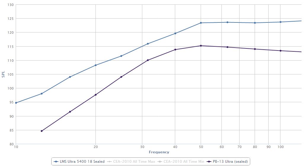

Μην καταλήξω σε δύο DIY sealed TC Sounds 5400 Ultra, έτσι όπως πάμε! :smile:
Και sealed που θέλω, και βαθύ χαμηλό (95db στα 10Hz), και slam στα υψηλότερα Hz.
Sealed mode SVS PB13 vs sealed TC Sounds 5400 LMS Ultra
http://www.data-bass.com/data?page=system&id=3&mset=35

Γιάννη, εσύ ήδη είπες έχεις καμπίνες...πόσο υπολογίζεις να σου πάει κομπλέ?...μαζι με ενισχυτές κλπ κλπ (εκτός και αν έχεις και απ αυτούς)...απλός ενισχυτής ή με dsp πάνω του?
υπάρχουν έτοιμες λύσεις με τα μεγάφωνα που αναφέρεις?...σε παρεμφερείς τιμές...
θέλει πάντως προσοχή να ταιριάξουν όλα τα "κομμάτια" μαζί και να έχεις ένα αντίστοιχο αποτέλεσμα με έτοιμες λύσεις ή κάνω λάθος?...ρωτάω γιατί έχεις ασχολήθεί και φτιάξει τα θηρία στο dedicated...
όντως υπάρχει διαφορά στο γράφημα αρκετή...άρα και στη πράξη, αν τελικά βγαίνουν πάνω-κάτω ίδιες τιμές με 2 sb, να τη κάνει τη κίνηση κανείς?...

Με >5Κ σύνολο κάνεις δύο DIY sub με TC Sounds που τρώνε τα SVS για πρωινό, τόσο στη μουσική όσο και στο hc.
Γενικά τα DIY τα παντρεύεσαι.
Ο κανόνας λέει, εφόσον διερωτάσαι αν πρέπει να κάνεις μια ακραία επιλογή, απλά δεν την κάνεις και παίρνεις κάτι έτοιμο.
