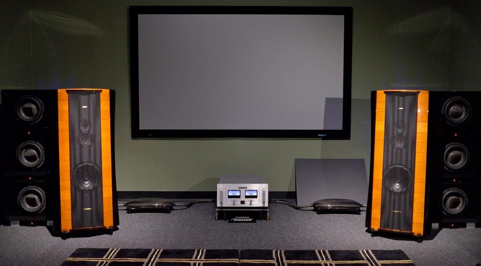

Καταλαβαίνω φυσικά αυτό που λες, αλλά τo σκεπτικό ήταν/είναι να χρησιμοποιώ τα δύο sub (και) στερεοφωνικά στη μουσική, γι' αυτό και η θέση του καθενός ήθελα να είναι δίπλα στο κάθε ηχείο αντίστοιχα.
Εκτός και αν χρησιμοποιήσω άλλα σαμπ για τη μία δουλειά και άλλα για την άλλη, οπότε θα καταλήξω πάλι με Re Audio XXX18.
Π.χ. μπορώ να πάρω ακόμη ένα Sunfire HRS-8 (έχω ήδη ένα στο υπνοδωμάτιο) και να τα έχω για στέρεο. Κι αν δεν με ικανοποιήσει τελικά αυτή η λύση, θα ξαναγυρίσει το Sunfire στο υπνοδωμάτιο με το νέο του αδερφάκι παρέα. Και να φτιάξω δυο "μπουφέδες" sealed για δύο Re Audio XXX18 για χρήση hc.
Από αυτούς τους μπελάδες γλυτώνουν τα REL G1, αλλά φυσικά το κόστος εκτοξεύεται, ειδικά αν μιλήσουμε και για stacked Rel.
24K για τα έξι 12ιντσα της φωτό!

Α-πα-πα, μας κολάζεις πρωί-πρωί!
Χωρίς να είμαι ειδικός, νομίζω ότι ακόμη και για χρήση στερεοφωνικά σε μουσική μεγαλύτερη σημασία έχει να πετύχεις καλύτερη απόκριση και λιγότερους αντιχήσεις και συντονισμούς, παρά να είναι τα σαμπ ακριβώς δίπλα στα ηχεία. Ειδικά αν μιλάμε για <80Hz.
