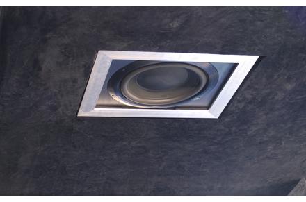

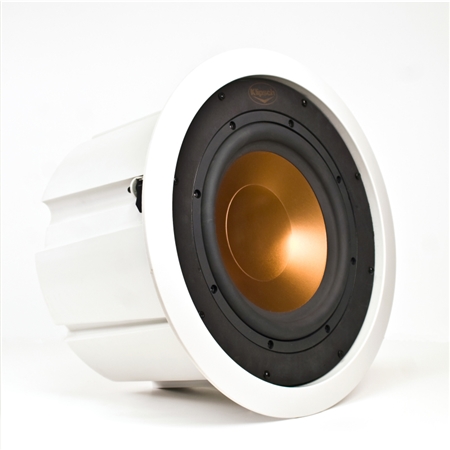

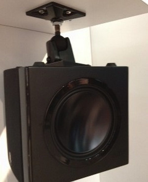

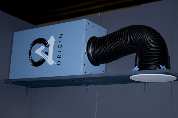

Ειναι μεχρι να βαλουν κουμπακι antigravity απο πισω...:D
Ναι μωρέ, να κρεμάνε ένα σωρό άλλα ηχεία ξέρουν τον τρόπο, στα σαμπ κολλάει το μυαλό που τα θέλει στο πάτωμα, να κάνουν παρέα στις παντόφλες.. :gotcha::lol::lol::lol::lol::lol::lol::lol::lol::lol::lol::lol::lol::lol:
Ολίγον οφθαλμόλουτρο:
Και για περισσότερα, κάντε ένα σερτς με λέξεις κλειδιά: subwoofer in ceiling :p

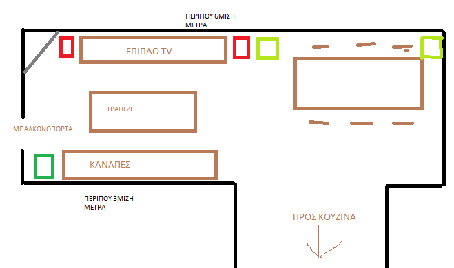

Για όσους έχουν δει το σχεδιο του σπιτιου στην πρωτη σελιδα, παραθετω ενα πιο βελτιομενο καθως δεν ειχα βαλει μια γωνια δεξιά.Επίσης πειτε μου αν τερμα δεξια επανω στο σχεδιο που πρόσθεσα ένα δεύτερο πρασινο τερτραγωνο, μπορει να ειναι η θεση του 2ου και το πρωτο να μεινει διπλα στον καναπε. Δηλαδή στις δυο αντικριστες γωνιες.
Χωρος υπαρχει για εκει, αρκει να ειναι σωστο.
Το ακριβες μηκος του τοιχου απο τη μια μερια ως την αλλη είναι 6.80 μαζι με το τζάκι.

Φίλε το σχέδιο σου είναι πανομοιότυπο με το δικό μου σπίτι και εξηγούμαι, εμένα είναι 6 μετρα επι 3.30 και κάνει και ακριβώς την ίδια γωνία που πάει πρός κουζίνα. Και ακριβώς την ιδια διαρύθμιση όπως η δική σου καναπές και τηλεόραση, με μόνη διαφορά ότι εκει που είναι εσένα η μπαλκονόπορτα εμένα είναι
3 ,3 μετρα τζαμαρία. Οπου λοιπόν και αν εστησα το sub ενα svs pb1000 δεν πήρα τον ήχο που ήθελα παρά μόνο σε αυτή την γωνία τέρμα δεξιά όπου και συ αναρωτιέσαι αν είναι κατάλληλη για το δεύτερο. Απλά το μόνο που δεν μπορώ να λύσω και ούτε θα καθήσω να τοο ψάξω είναι ότι στην αριστερή μεριά του καναπέως το χαμηλό σκοτώνει στην κυριολεξία στο μέσον είναι απόλαυση και στην δεξιά θέση κατάλληλη για την σύζυγο που θέλει πιό ήσυχες καταστάσεις. Δεν χάνεις να βάλεις έστω και αυτό που έχεις τώρα τέρμα δεξιά και να πάρεις μια πρώτη ιδέα αν ήδη δεν το έχεις κάνει ! Ακριβώς στην ίδια θέση είχα και το παλιό μου sub και ήταν το μόνο σημείο που απέδιδε και το παλιό και το καινούργιο, μπορεί βέβαια σε μένα να έπαιζε ρόλο και η τζαμαρία που όσο το είχα προς κέντρο και αριστερά δεν απέδιδε.
