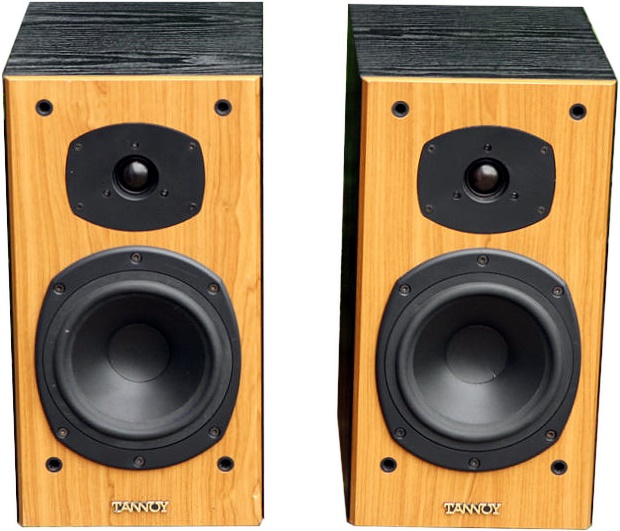

Το μόνο που μπορώ να βοηθήσω είναι ότι το ηχείο που θα ήθελα είναι σαν το tannoy mercury m2 σε νέα έκδοση φυσικά. Έχω πάρει τρία και όλα τα έπαιξαν λόγω ηλικίας.

Πάνω από όλα βέβαια μου άρεσε το tannoy mercury m2 που αναφέρω και πιο πάνω αλλά λόγω ηλικίας ήταν λίγο πολύ off.
