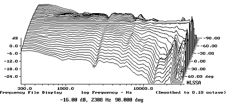

Τον ορισμό της διασποράς τον έχω δώσει (Reply #78): "η τυχόν αλλαγή της απόκρισης συχνότητας σε σχέση με [αυτήν που μετράμε πάνω σε] εναν νοητό άξονα που ορίζουμε ως άξονα αναφοράς." Να και ένα παράδειγμα από το Stereophile:
Revel Concerta F12,
lateral response family at 50", normalized to response on tweeter axis, from back to front:
differences in response 90–5° off axis,
reference response,
differences in response 5–90° off axis.
Tον ορισμό της στερεοφωνικής εικόνας επίσης (Reply #49), έστω και εμμέσως: "no matter where I sat in the room ... I heard everything in three dimensions, with my listening perspective shifted almost as it would be live".
