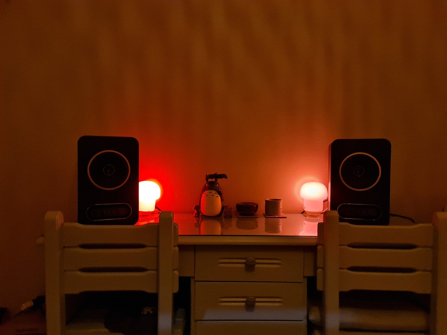

Τίποτα παιδιά 0 παρεμβολές κρύσταλλο ο ήχος
(Άστρωτο τα ηχεία) μου δίνουν την αίσθηση βέβαια ότι έχουν να δώσουν παραπάνω από αυτό που τους προσφέρει το ifi μπωρει να είναι η ιδέα μου δε ξέρω ίσως να θέλουν απλά χρόνο

Ιδεα σου ειναι. Τα ηχεια μπορουν σιγουρα να δωσουν παραπανω αλλα οχι γιατι δεν τους το δινει το iFi η τα καβλωδια.
Τα ηχεια απλα θελουν δυο subwoofer και κοψιμο απο τα 80Hz και κατω. Τοτε θα ακουσεις οτι εχουν να δωσουν. Ακομα και ενα ευρω αν δωσεις παραπανω πριν βαλεις δυο sub στο συστημα, θα ειναι ενα πεταμενο ευρω.
