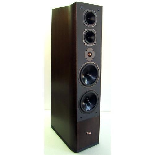

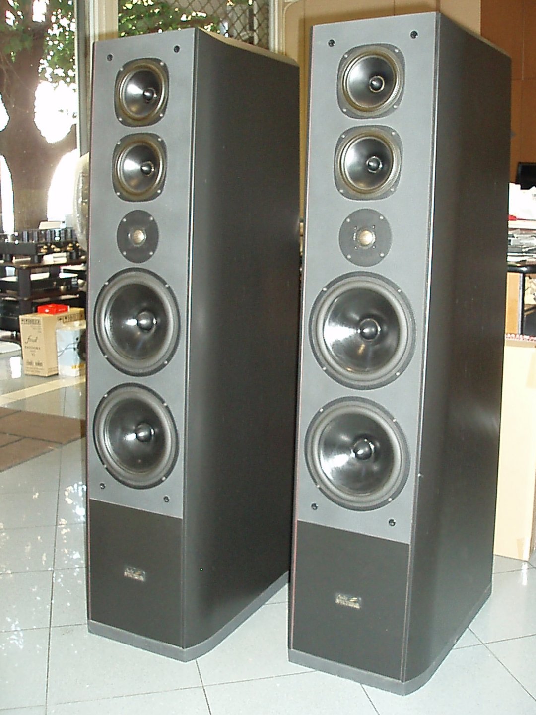

[DOUBLEPOST=1552633008][/DOUBLEPOST]Ψάχνοντας βρήκα αυτές τις φωτογραφίες από diy (?) τρίδρομα γραμμής μεταφοράς:
Καλημέρα. Εντελώς προβληματικό στην απόκριση το μεγάλο <<σκαλοπάτι>> κάτω από το μεσαίο.

Ε, σχεδόν ίδιο είναι... Το Studio 2 έχει διαστάσεις 850x270x360 (YxΠxΒ). Άρα μιλάμε για βελτιωμένο σχεδιασμό καμπίνας, μπάφλας και ενδεχομένως λαβύρινθου.
To P21REX είναι το woofer;
Ναι, το P21REX/DDD ή DDS δεν θυμάμαι καλά, πάντως είναι το 8" πολυπροπυλενίου χωρίς phase plug.

Τελικά τα γούφερ είναι τα P21REX/DDS H402. Το περίεργο είναι ότι αυτά στο αυτοκόλλητο χαρτάκι της SEAS έχουν ημερομηνία κατασκευής 11/94 ενώ τα Αθηνά έχουν S/N 693004 που σημαίνει ότι πήραν αριθμό σειράς 004 τον Ιούνιο του 1993 !!!
