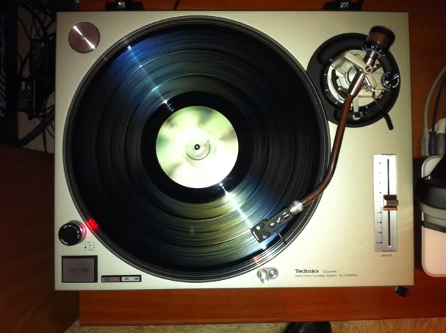

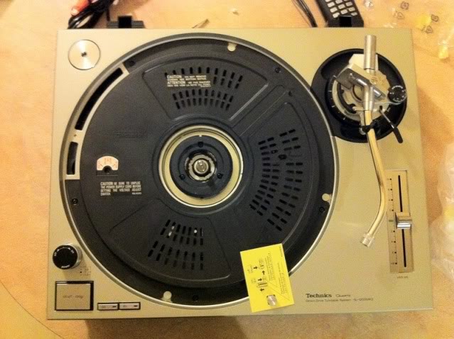

Απάντηση: Technics SL-1200 CLUB
:626:

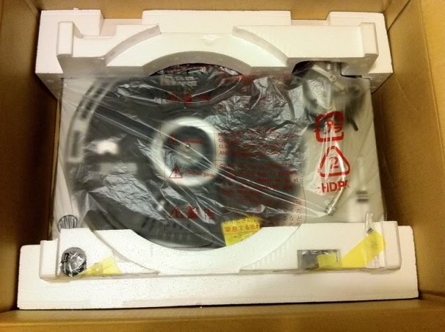

Η αναμονή τελείωσε....
Η συσκευασία του Thomann άψογη.... το πακέτο ήταν γεμάτο με αυτά τα φουσκωμένα σακουλάκια...
Και μέσα από αυτή το κουτί του SL-1200MK2
2.227
7

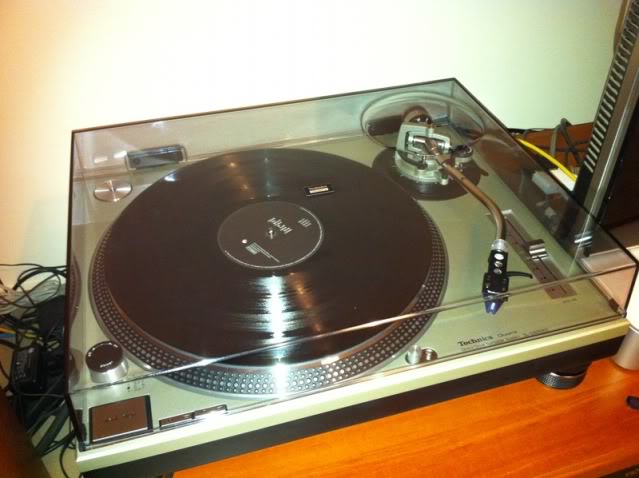

Αφού το ξεπακέταρα και βίδωσα κεφαλή, αλφάδιασα το πικάπ, ρύθμισα το βραχίονα κ.τ.λ. το έβαλα να παίξει...
2.227
7

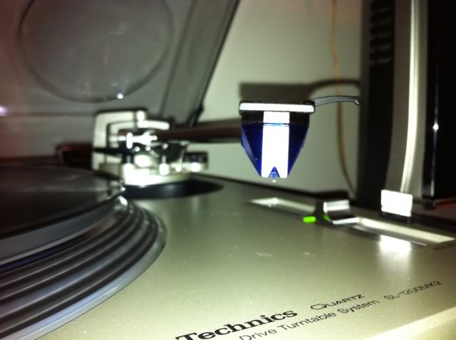

.....και WOW! Παρόλο που ακόμα δεν έχω το V-LPS και παίζει με ένα φτηνιάρικο Phono Stage Behringer των 30€ ...έπαθα πλάκα!
Δεν περίμενα ότι ένα πικάπ παίζει έτσι!
Για αρχή ακούω στερεοφωνικά :142: ... το παλιό πικάπ έπαιζε λες και ήταν μονοφωνικό.
Το χαμηλό είναι ΣΦΙΧΤΟ! Τα τελευταία κομμάτια του δίσκου παίζουν ΤΕΛΕΙΑ! Πίστευα παλιά ότι δεν υπάρχει περίπτωση να ακούσεις τελευταίο κομμάτι δίσκου χωρίς ενοχλητική παραμόρφωση...
Τα πρίμα είναι πολύ καθαρά με λεπτομέρεια που πριν απλά δεν υπήρχε... Στο Fade Out των tracks τώρα ακούω και την παραμικρή διαμόρφωση στο αυλάκι...
Όταν άκουσα για πρώτη φορά πως πάιζει ένα καλό πικάπ το παρακάτω
μου'ρθε να το πετάξω από το παράθυρο.
2.227
7
