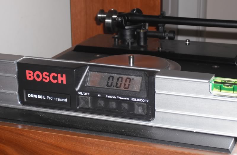

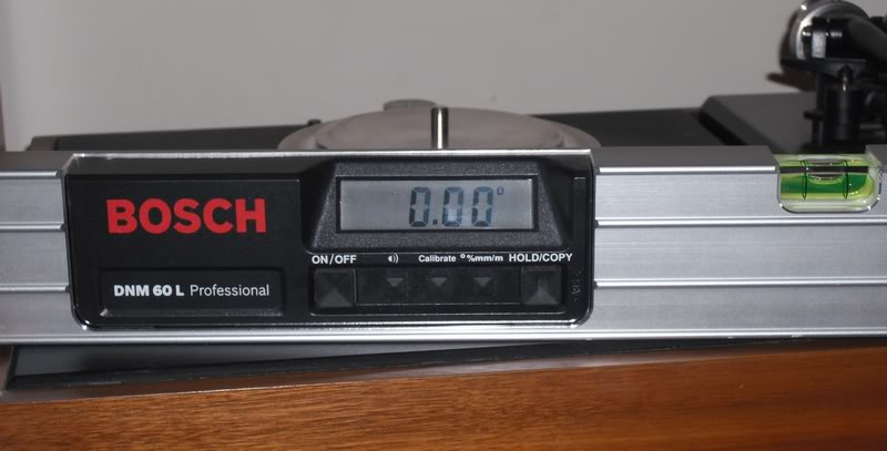

Για του λογου το αληθες
Οταν λεμε ακριβεια χιλιοστου(εκατοστου εστω) μονο ετσι την πετυχαινεις.
Ναι αλλά το μετράς σε λάθος σημείο.
Πρέπει να μετρήσεις πάνω στο πλατώ, (βολάν ας το πούμε), και κατά τους δύο άξονες χ, ψ.
(Γιατί; Επειδή η καθετότητα του άξονα περιστροφής, ειδικά σε πλατώ με ανάρτηση, δεν είναι εξασφαλισμένη. Τώρα το βάρος του οργάνου πρέπει να είναι αμελητέο αλλιώς δημιουργεί νέο πρόβλημα).

Caravelle το Heybrook είναι πλατώ ανάρτησης...... chassis, sub chassis, plater, subplater, plinth, armboard.
Δεν έχει σχέση με plug n play πικαπ που του βάζεις την φυσαλίδα και ξεμπέρδεψες. Αμα ρυθμίζαμε μόνο στο πλατό θα ακούγαμε τζιτζίκια

MΜε 3 αλλενοβιδες με συσπειρωμενο ελατηριο ρυθμιζεται το πλατω.Ειναι πιο απλο απο Λινν

Απάντηση: Technics SL-1200 CLUB
Το αλφαδι ειναι εππαγελματικο 60 εκ μηκος και 0,5 κιλα βαρος.Δεν κανει για ζυγισμα πλατω
Κοστιζει καπου 120-140 €.Υπαρχει και σε μικροτερο μηκος ~40 εκ.
Εγω φερνω 100% το σασι του πικαπ και επειτα με 2πλο αλφαδι Τ ρυθμιζω το πλατω.
