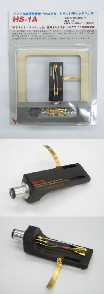

Για κοιτάξτε εδω τι παρέλαβα χθες.Μετά απο προτροπή γνωστού παρήγγειλα αυτό το shell.Εξαίρετο εργαλείο , φοβερή ποιότητα κατασκευής, yamamoto γαρ.
Μπορώ να πω οτι την διαφορά που εχει στον ήχο δεν την περίμενα.

Βέβαια είναι πιο βαρύ απο το μαμά , και χρειάστηκε να βάλω το μικρό αντίβαρο πίσω απο το κύριο αντίβαρο του βραχίονα αλλά δεν πειράζει.8hz συχνότητα συντονισμού βγαίνει σύμφωνα με τα λεγόμενα κάποιου.Πολύ μου αρέσει.

Και καλοάκουστος ο Αφρικανικός έβενος. :444:
Αυτό τώρα ότι άκουσες διαφορά στον ήχο τι το ήθελες; Γκρέμισες φιλοσοφίες :143: Παλιοχαιεντά :204:
