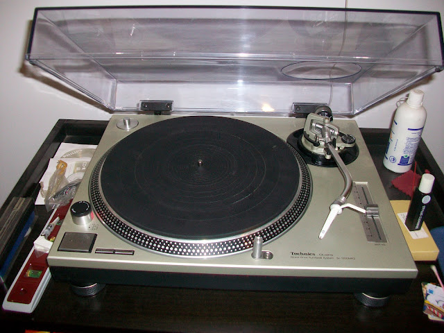

Ολα καλά θύμιο αλλά ,ημ χρησιμοποιείς στα βινύλιά σου αυτές τις χημικές αηδίες.
Μόνο κακό κάνουν.Ενα απλό σκούπισμα με ενα βουρτσάκι αρκεί, και όταν λερωθεί πολύ ο δίσκος τον πλένεις με νερό και σαπούνι και τον ξεβγάζεις με απεσταγμένο νερό και καθάρισες.Αυτά τα χημικά εκτός του ότι κάνουν λάσπη μαζί με την σκόνη που εχει ο δίσκος που όταν στεγνώσει γίνεται μούργα, επηρεάζουν και το βινύλιο σαν υλικό.
162
Απάντηση: Technics SL-1200 CLUB
Καλημέρα Γιάννη, τα συγκεκριμένα που είδες δεν είναι για τους δίσκους! Το μαύρο μπουκαλάκι είναι καθαριστικό βελόνας της ΑΜ και το άσπρο είναι ισοπροπυλική αλκοόλη που χρησιμοποιώ μερικές φορές για τον καθαρισμό των βυσμάτων και των εισόδων- εξόδων των μηχανημάτων!
