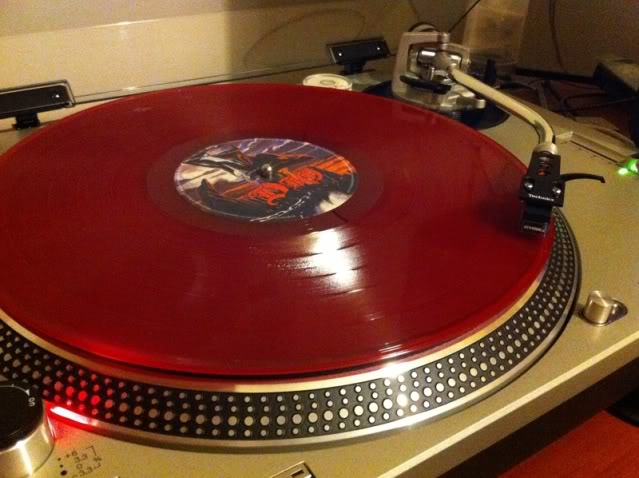

Παράκατω λίγες φωτογραφίες από την κακομούτσουνη σε σχέση με την 2m, 440mla:
Εδώ παίζει το Holydiver του Dio :602:

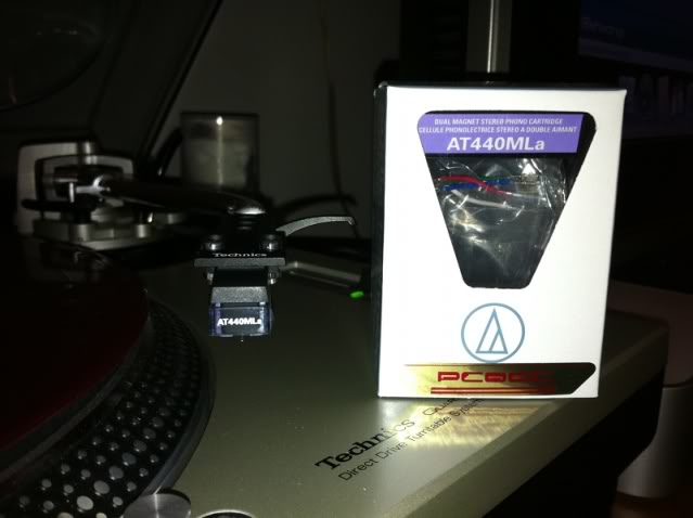

Και μια κοντινή:
