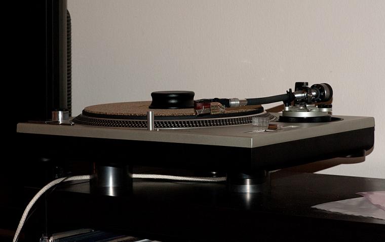

Tο extra βάρος στον βραχίονα μέσω μπαμπακίου και θερμοσυστελόμενου δεν είναι καλό.
2,5γρ σε βραχίονα ενεργής μάζας 12gr, είναι πολύ.Δεν νομίζω να προσφέρει κάτι, πέραν της οπτικής .Ασε που δεν νομίζω οτι έχει κωδωνισμούς ο βραχίονας του sl.
Τώρα για τα καλώδια απ¨ευθείας στην κεφαλή , καλό είναι αλλά χάνεις ενα σημαντικό πλεονέκτημα που εχει αυτό το πικαπ, να αλλάζεις κεφαλή στο αψε σβήσε.
Το βαρίδι , ε το κλαμπ ήθελα να πω επίσης δεν προσφέρει τίποτα άλλο πέρα απο το να ζορίζεις το πηγάδι και το μοτέρ. Δοκίμασε με κλαμπ πλαστικό που σφίγγει τον δίσκο επάνω στο πλατώ , μέσω σύσφιξης στο spindle. Πρέπει να είναι πιο σωστό.
Πια κεφαλή χρησιμοποιείς?

Για το βάρος του βραχίονα έχω μια ανησυχία η αλήθεια είναι... Θα κάνω διάφορα τεστάκια. Περιμένω και ένα φίλο να μου φέρει το δίσκο της HiFi news να δούμε τη συχνότητα συντονισμού
Με την Clearaudio Virtuoso wood (6gr - ενδοτικότητα 15) που έχω πάνω υπολογίζω ότι παίζω περίπου στα 9Hz
Για το βαρίδι... εεεε... κλάμπ ήθελα να πώ :p, όντως στις 3-4 μέρες που το χρησιμοποιώ δεν έχω προσέξει να προσφέρει κάτι ηχητικά. Χώρια ότι επειδή είμαι σεσημασμένο κουλάδι αγχώνομαι μη μου φύγει πάνω σε κανένα δίσκο...
Για το headshell έχεις δίκιο για την ευκολία, αλλά δεν είμαι τύπος που αλλάζει συχνά κεφαλές έτσι κι αλλιώς.

Φωτογραφίες!!!! Να πάρουμε καμιά ιδέα του τι έκανες....
(Είμαι μπανιστηρτζής, το παραδέχομαι!)

Εντάξει υπερβολές... Απλά έρωτα τού κανα :) Να δεις ένα χαμόγελο που έχει τώρα... :)
Δυστυχώς αποροφήθηκα χτες και δεν έβγαλα άλλες κατά τη διαδικασία των αλλαγών...

Βγάλε αυτή την αηδία απο τον βραχίονα , ΤΩΡΑ, για να μην σε χαστουκίσω.:626::445:

Επίσης θα σου πρότεινα να βγάλεις το ματ του φελού που έχεις βάλει , και να μην βάλεις τίποτα άλλο επάνω στο μαμά ματ.Θα δείς-ακούσεις διαφορά , με μόνο το πλαστικό κλαμπ.
O βραχίονάς μου είναι θεϊκός έτσι μαύρος και ματ... ζηλεύεις... :116:
Πάντως το ότι κουδουνίζει το έχω διαβάσει σε άπειρες μεριές. Μέχρι και σε κάτι φωτογραφίες από έκθεση της μαμάς McIntosh που το χρησιμοποιούσαν του είχαν βάλει κάτι δαχτυλιδάκια σιλικόνης.
Πάντως δεν έχω χρόνο να το δοκιμάσω ηχητικά και έτσι, και αλλιώς. Μόνο αν έχω πρόβλημα θα το βγάλω.
Για το ματ έχω δοκιμάσει διάφορους συνδυασμούς. Σκέτο το λάστιχο, με τσόχινο ματ, με ματ από πλέξι, με ματ από άλλου είδους πλέξι, με λαστιχένιο ματ, με ματ από βινύλιο κλπ κλπ και νομίζω ότι το ματ φελού είναι καλύτερο. Τα πλέξι ενώ είχαν παρόμοια συμπεριφορά ηχητικά, δεν έπιαναν καθόλου πάνω τους οι δίσκοι... έβαζα το βουρτσάκι της MoFi και γύριζε το δίσκο...
Τι διαφορές παρατήρησες εσύ χωρίς καθόλου μάτ? Φαντάζομαι ρυθμίζεις κάθε φορά σωστά το VTA σου έτσι?

Να πείς στην μαμά mcintosh να μην λέει μαλακίες. Αυτός ο βραχίονας δεν κουδουνίζει.Period.
Για το ματ η πιο σωστή αρχιτεκτονικά μηχανικά άποψη είναι μόνο το δικό του με ενα κλαμπ σύσφιξης απο πάνω. Τίποτα άλλο.Ολα τα υπόλοιπα είναι για να πουλάνε accesories οι χαλιεντάδικες φίρμες.Το ίδιο ισχύει και για τα πόδια του πικάπ. Δεν μπορώ να καταλάβω πως άκουσες διαφορά όταν το εχω κάνει και εγω το ίδιο πείραμα και μάλιστα on the fly ?

Μα δεν το λέει μόνο η mcIntosh... Απλά googlαρέ το. Και να σου πω την αλήθεια και μόνο που τον κρατάς στα χέρια σου λυμένο κουδουνίζει το σωληνάκι από την τριβή με το δέρμα. Και δε μιλάμε για κάτι με χαιεντάδικο κόστος. 10 λεπτά έχει το μέτρο το θερμοσυστελόμενο. Αν δεν σου αρέσει το πετάς και δεν το ξανασκέφτεσαι.
Για το ματ όντως η διαφορά είναι μικρή και πολυ πιθανόν να οφείλεται και σε μικροαλλαγές στο VTA.
Αντίθετα στα ποδαράκια γραφίτη η διαφορά είναι εξωφρενική. Τουλάχιστον στο έπιπλό μου και με το σύστημά μου όπως και σε άλλα 4 συστήματα φίλων. Αν αμφιβάλεις κερνάω καφέ και Α-Β.
Γενικά το να καταδικάζουμε τα πάντα ελαφρά τη καρδία σαν χαιεντάδικα είναι κάπως.... κάπως... Κάποια πράματα απλά δουλεύουν.
Αν μη τι άλλο, ο γραφίτης ειναι υλικό που χρησιμοποιείται πάρα πολύ και βιομηχανικά για απόσβεση κραδασμών πχ σε κινητήρες κλπ

Για τον βραχίονα διαφωνώ. Ολοι αυτοί οι βραχίονες κουδουνίζουν όπως το θέτεις.
Δεν σε νοιάζει τι κάνει όταν τον έχεις στο χέρι σου , αλλά όταν παίζει.
Τότε είναι μια χαρά.
Οσον αφορά στα πόδια γραφίτη , μπορεί όντως να δουλεύουν στο ρακ σου, εάν δεν είναι αρκετά στιβαρό.Στο δικό μου οτι μα οτι και αν δοκίμασα , δεν άλλαξε καθόλου ο ηχος του πικαπ.Βέβαια το ρακ είναι τεράστιο απο 5άρι κόντρα πλακέ θαλάσης και συνολικό βάρος κοντά στα 400 κιλά.Μεγάλη αδράνεια.Τεςπα.
Κάτι που μπορείς να δοκιμάσεις είναι καινούρια πόδια μαμά. Πολλοί κάτοχοι έχουν δει διαφορές με την αντικατάσταση των παλαιών με νεα.

Ακριβώς... Σχεδόν όλοι κουδουνίζουν ή δονούνται. Γι αυτό και πιο σοβαρές υλοποιήσεις χρησιμοποιούν τεχνικές απόσβεσης κραδασμών και συντονισμών πχ με υγρό, τρύπες, περίεργα υλικά κλπ
Τέλος πάντων
Μετά την ανακαλωδίωση νομίζω έχω τελειώσει με τις αναβαθμίσεις. Τώρα μένει να εκπαιδεύσω τη μουτσουνάρα μου στο στήσιμο της κεφαλής...

Μετά από καμιά 50αριά ώρες παιξίματος, το καλωδιάκι κελαηδάει πραγματικά... Σηκώθηκαν τουλάχιστον 10 πέπλα πάνω από τον ήχο...
Βελτίωσα πολύ και τη μηχανική υποστήριξη των βυσμάτων της eichmann πανω στο λεπτό litz καλώδιο. Οι στρώσεις είναι: ζεύγος συρματάκια συστραμμένα, σωληνάκι τεφλόν 3mm, σωλήνας βαμβακερός και θερμοσυστελόμενο.
Είμαι χαρούμενος...
Σήμερα έχει τεστάκια με το δίσκο της HiFi News...
