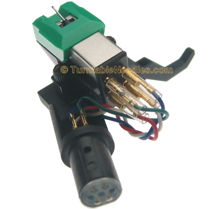

Eχω μια audio technica at95 οπου δεν εχει χρωματικες σημανσεις.Πως θα βρω που θα παει το καθε καλωδιο,απο το headshell του ΜΚ2?
Αν κοιταξεις με ενα φακο,λογικα πρεπει να γραφει πισω ποιο πιν ειναι ποιο.
+/- , L/R
