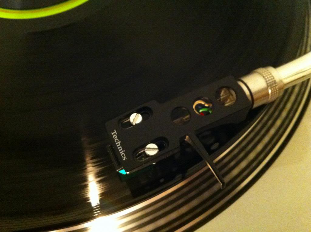

Τοποθετησα προχθες με το εργαλειακι της technics την ΑΤ95Ε,και μου την βγαζει οπως φαινεται στην φωτο,περιπου στο κεντρο.
Ειναι σωστα?
Το εργαλειακι εχει και ενα βελακι μπροστα,ακολουθω το βελακι ωστε η ακιδα να ειναι εκει που δειχνει?

Το εργαλειάκι της Technics είναι τουλάχιστον χονδροειδές στη ρύθμιση που επιτρέπει. Αν θέλεις να το κάνεις σωστά πρέπει να βρείς και να τυπώσεις ένα προτράκτορα.
9.110
8.905
Σε ποια θέση βρίσκονται οι βίδες στο headshell δεν παίζει κανένα ρόλο, διότι στις κεφαλές οι τρύπες στήριξης μπορεί να είναι σε διαφορετικό σημείο σε κάθε μια, η ακόμα και η άκρη της βελόνας ανάλογα με τον τύπο του ανταλλακτικού κλπ Χονδρικά η άκρη της βελόνας είναι 10mm +/- (περίπου) από τις τρύπες στήριξης. Κατέβασε και τον (πάτησε επάνω για να σε πάει) Technics Arc protractor για ποιο ακριβείας ρύθμιση, είναι εύκολο!
1.108
169
Αυτός που δίνει το vinyl engine είναι κατά Baerwald. Ο βραχίωνας του SL1200 είναι πολύ κοντά στη Stevenson γεωμετρία.
7.015
5.970
Εκτυπωσα τον Stevenson.
Σκεφτηκα να κανω πλαστικοποιηση και μετα σιγα-σιγα με διαφορετικου μεγεθους τρυπανακια να κανω την τρυπα.
Θα ειναι καλυτερα η να προσπαθησω ετσι?
