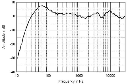

Αν η απόκριση του ηχείου δεν έχει έστω μικρές τάσεις φουσκώματος μεσο-υψηλά και υψηλά ώστε να φαίνεται ο "ζωηρός" χαρακτήρας του δεν μπορεί να ξέρει...στα b&w 802d κάνει κάτι περίεργα πάντως στα 3,5k και 7-15k, σύμφωνα με τη μέτρηση του stereophile.
Eπίσης, δεν έχουν πολύ καλή off-axis απόκριση, συνεπώς παίζει μεγαλύτερο ρόλο στο πώς θα ακουστούν η τοποθέτησή τους (σημείο, γωνία) και η ακουστική του δωματίου. Από ότι καταλαβαίνω θέλουν μεγαλύτερο χώρο για να ακουστούν σωστά στις υψηλές συχνότητες...

Αν η απόκριση του ηχείου δεν έχει έστω μικρές τάσεις φουσκώματος μεσο-υψηλά και υψηλά ώστε να φαίνεται ο "ζωηρός" χαρακτήρας του δεν μπορεί να ξέρει...στα b&w 802d κάνει κάτι περίεργα πάντως στα 5-10k, σύμφωνα με τη μέτρηση του stereophile.
Eπίσης, δεν έχουν πολύ καλή off-axis απόκριση, συνεπώς παίζει μεγαλύτερο ρόλο στο πώς θα ακουστούν, η τοποθέτησή τους (σημείο, γωνία) και η ακουστική του δωματίου.

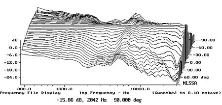

To αντίθετο εννοώ... από τη μία έχει κάποια ανομοιομορφία μεσο-υψηλά και ψηλά που μπορεί να ενοχλήσει, αυτό όμως αντισταθμίζεται εν μέρει από την υψηλή κατευθυντικότητα του tweeter από τα 8k.
Όμως αν είναι μικρή η απόσταση από τους πλαινούς τοίχους (και στου Βλάση υπάρχει περιορισμένο πλάτος) αυτό δεν είναι εύκολο.
Πρακτικά θα μας πει ο Βλάσης τί γίνεται...λογικά με μεγάλο toe in πρέπει να βελτιώνεται η κατάσταση...
