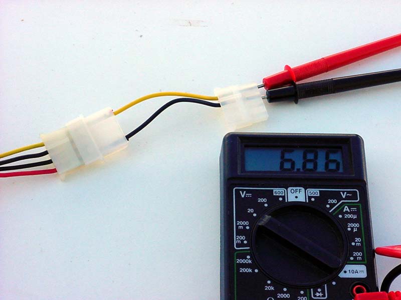

Η πιο ανέξοδη λύση είναι να πάρεις 7v από ένα molex

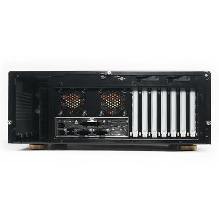

Ο 12άρης στοκ ανεμιστήρας δεν δημιουργεί προβλήματα θορύβου, αυτά προέρχονται σχεδόν αποκλειστικά από τα 6άρια ανεμιστηράκια στο πίσω μέρος.

Ασε τι λεει το e-shop.Δυο 6ρηδες εχει πισω και κανουν φασαρια.Εγω τους εβαλα ενα ρυθμιστη στροφων και τους χαμηλωσα μεχρι το σημειο που δεν με ενοχλουν
