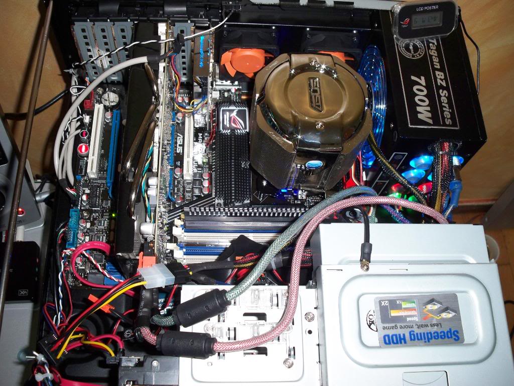

5
φιλε μου οπως θα δεις εχω βαλει mini ninja και απο χωρο ειμαι μια χαρα! τραβαει απευθιας απο την ψυχτρα και εχει περιθωριο και μπροστα κ απο κατω!
132

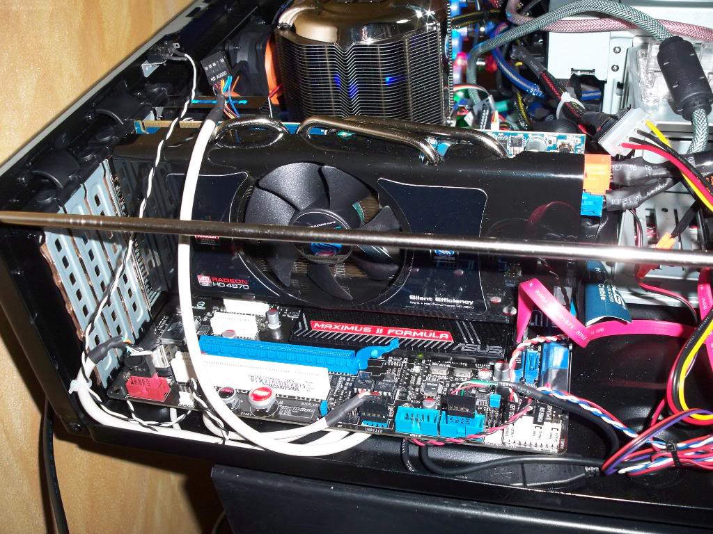

Στο δικό μου φαίνονται λιγότερο στριμωγμένα τα πράγματα παρότι έχω διατηρήσει -έστω και απενεργοποιημένο- τον 2ο 6άρη. Ιδού:
και η μετατροπή που έπρεπε να γίνει στη βασούλα

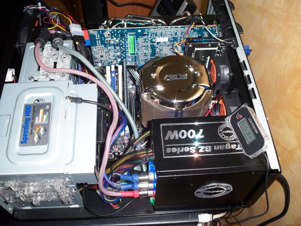

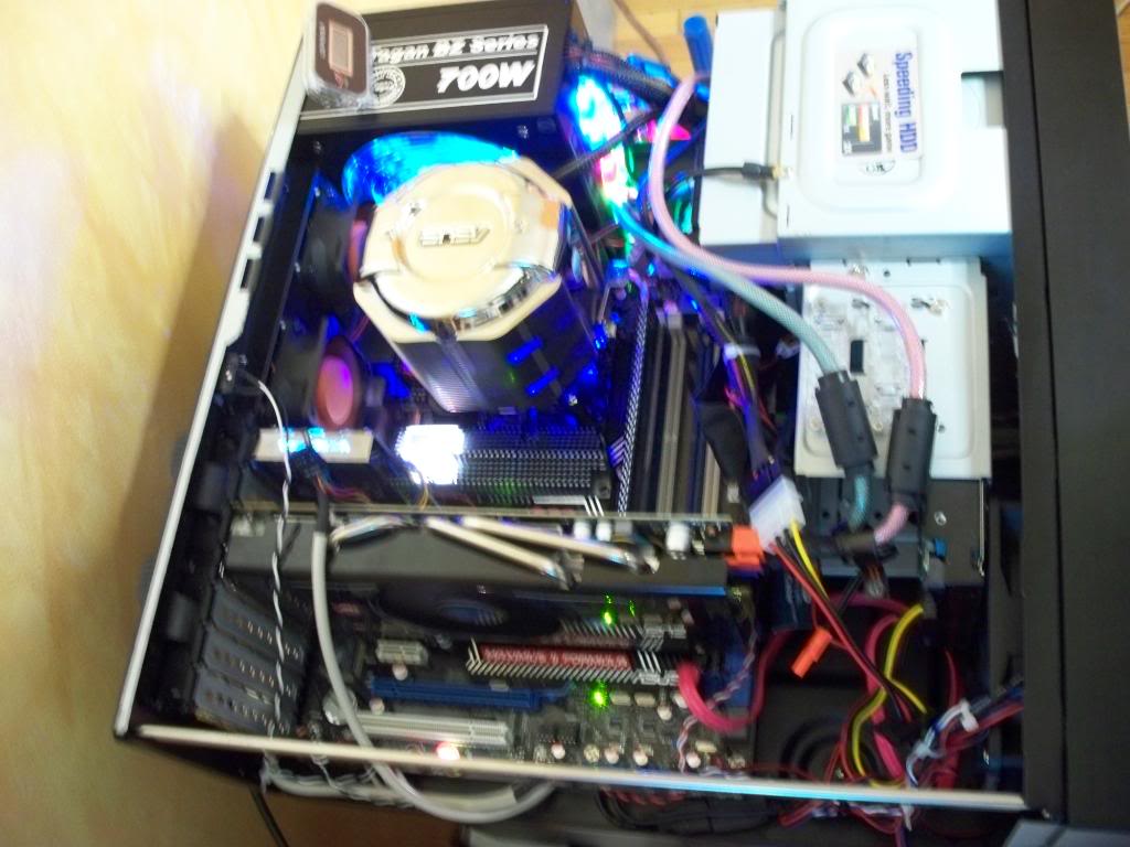

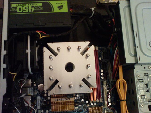

Να βαλω και εγω με την σειρα μου μερικες φωτο επιτελους με τον κολητο που φτιαξαμε το πολυποθητο κουτακι:107:
Η ψυκτρα χωρεσε οριακα..:111:
Μερικες φωτο ισως ειναι λιγο θολες..
