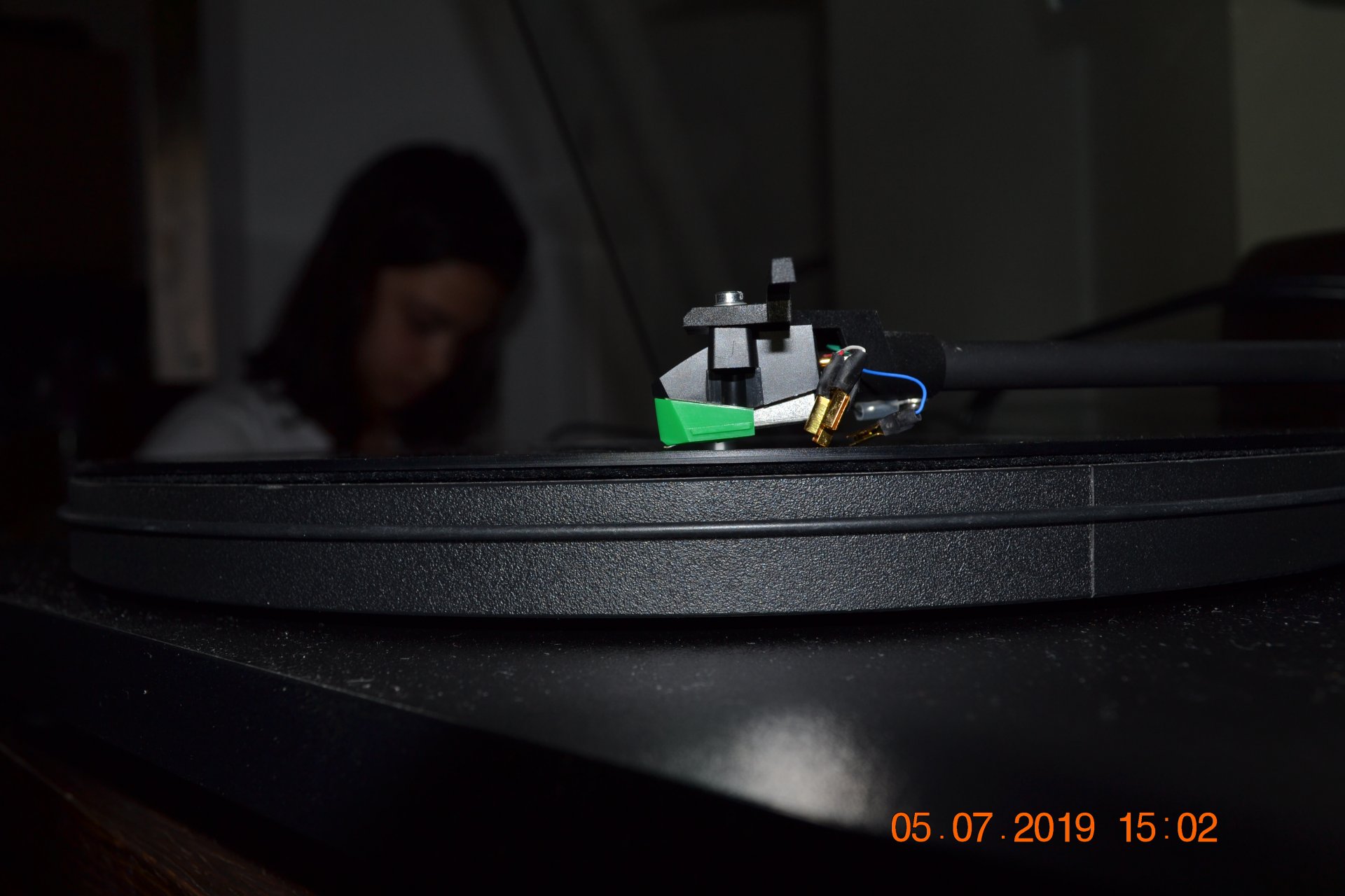

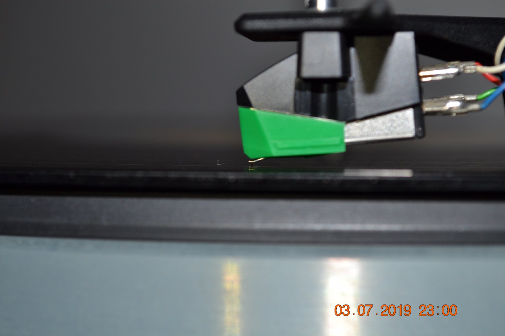

μόλις έβγαλα φώτο και στο άλλον βραχίονα και ζούμαρα . η κλίση του βραχίονα είναι προς τα κάτω (προς το άκρο της κεφαλής ) και το βάρος ανάγνωσης στα 2 gr . η ακίδα στο σημείο επαφής με την επιφάνεια του δίσκου πάλι δεν είναι σωστή (με αρνητική κλίση ) , αλλά όταν βάζω να γυρνάει ο συγκεκριμένος δίσκος που έχει το ποιο έντονο πρόβλημα (χωρίς ήχο) δεν τραντάζεται η κεφαλή πέρα δώθε ( το πικάπ είναι project primary και έχει ελαφρύ βραχίονα )
Αυτο δεν μπορεις να το κρινεις οπτικα χωρις καλη μεγενθυνση διοτι το ελλειπτικο σχημα που δινεται στην ακιδα δεν σημαινει οτι ολοκληρη η ακιδα πρεπει να ειναι συμμετρικα καθετη στην επιφανεια του δισκου.

στην πρώτη φώτο είναι στο project με κλίση του βραχίονα προς τα εμπρός . στην δεύτερη φωτο είναι στο thorens με τον βραχίονα με ελαφριά κλίση προς τα εμπρός . δεν ξέρω αν μπορούν να φανούν με ζουμ και αν βγαίνει κάποιο συπέρασμα
οκ μονο στην δευτερη φενεται κατι , αλλα και στη πρωτη το ιδιο ειναι η κλιση που βλεπω εγω ζουμαροντας στη φωτο στο λαπτοπ

Ο μονος τροπος να ξερεις οτι η κεφαλη ειναι παραλληλη με τον δισκο ειναι οταν η κατω πλευρα του κελυφους ειναι παραλληλη με τον δισκο.Μην κρινεις απο το πρασινο πλαστικο αυτης της βελονας η απο τα πλαστικα οποιας βελονας,δεν ειναι τα σημεια που πρεπει να ειναι παραλληλα.Μονο η κατω πλευρα του κελυφους ειναι σιγουρα παραλληλη με τον δισκο.

ναι , το καταλαβα αυτο στις προσπαθειες που εκανα , αλλα με τον μεγενθυτικο φακο που εχω δεν φενεται και πολυ καλα γιαυτο στο τελος κατεληξα στις δοκιμες του vta και το πως ακουγεται σε καθε θεση . καμια προταση για το τι να κανω , βαση του οτι μενω Σαμο? να παρω ενα τηλ στον Πετροπουλο που πηρα την audio tecnica να ρωτησω αν μπορω να τους την στειλω να την ελεγξουν ή δεν παιζει? να παρω και μια λουπα για κοσμηματα ? θα βλεπω καλυτερα?
