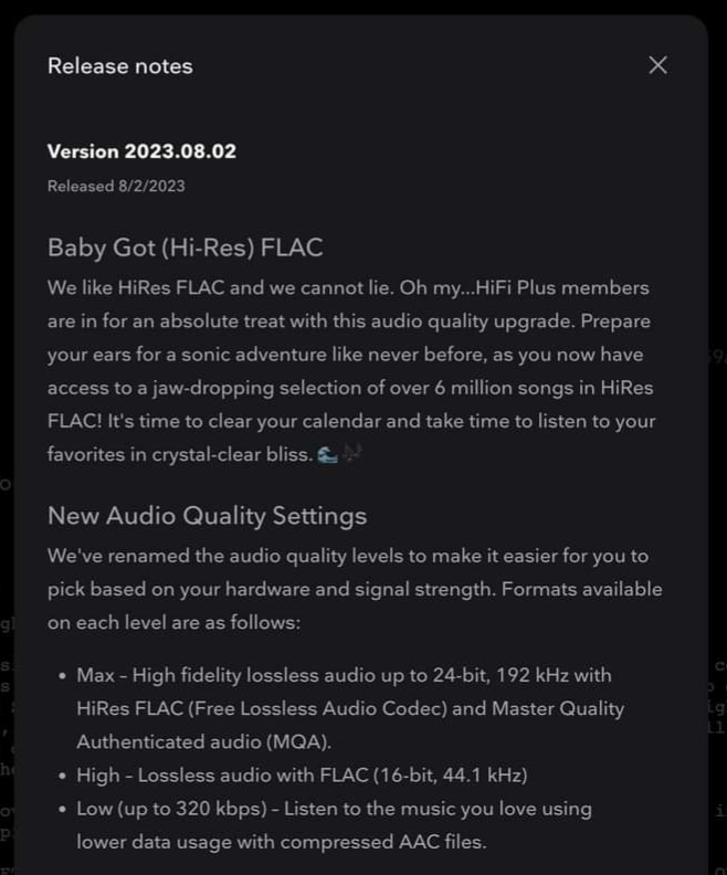

Καλησπέρα σε όλους. Τώρα που φεύγει απο το MQA και πάει σε απλό Flac 24/192 το tidal σε όλα αυτά τα dac με support MQA το συγκεκριμένο χαρακτηριστικό πάει άπατο; Οπότε δεν είναι selling point πια. Σωστά;
Δεν είναι καθόλου τυχαίο ότι οι 2-3γνωστές Κινεζοεταιρείες, είχαν αρχίσει εδώ και ένα χρόνο, να βγάζουν και non-mqa εκδόσεις των πετυχημένων μοντέλων τους,της μεσαίας κατηγορίας κυρίως.Αυτό είχε σαν αποτέλεσμα και μείωση της τιμής και όπως και να το κάνουμε αλλο 500 ευρώ, άλλο 400-420 για το ίδιο μηχάνημα ,απλά χωρίς την δυνατότητα mqa.
