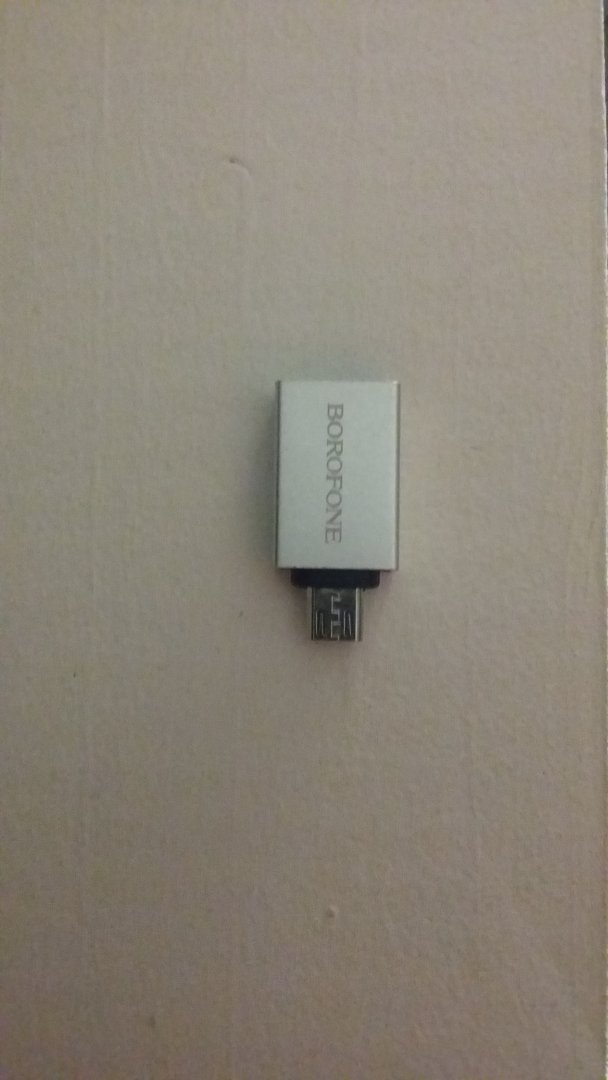

Αν υπάρχει dac με το καλώδιο usb και ένα Otg σαν το επισυναπτόμενο μπορείς να κατεβάσεις το tidal στο κινητό σου, και να συνδέσεις το καλώδιο usb με το Otg και να παίξεις tidal...
Βέβαια δεν είναι και η ιδανική λύση, αλλά για να ακούσεις και για να πάρεις μια πρώτη γεύση πως παίζει το tidal είναι μια πρόταση.
Το κινητό γίνεται οθόνη με volume το οποίο έχεις στο foul.
Από το ενισχυτή σου ρυθμίζεις το volume.
Αν έχει απαντηθεί το ερώτημα με κάτι παρόμοιο - σχετικό sorry...
390
159
Συνέχεια...
Η λειτουργία είναι ως εξής :
Το Otg είναι αντάπτορας mini usb και κουμπώνει εκεί που φορτίζουμε το κινητό και από την άλλη του πλευρά usb εκεί που θα κουμπώσει η usb που πάει στο dac.
Το smartphone μας γίνεται υπολογιστής...
Καθόμαστε στην θέση ακρόασης... (πιθανόν να χρειαστεί και μια προέκταση usb) και απολαμβάνουμε Tidal...Οικονομικά...

Aυτό που προτείνει ο mmosch είναι μια λύση, αρκεί να έχει κάποιος κινητό ή (καλύτερα, αλλά και πιο σπάνιο) ταμπλέτα με δυνατότητα otg και dac με ξεχωριστη τροφοδοσία και όχι από την usb (γιατί τότε η μπαταρία του κινητού θα αδειάζει γρήγορα). Σε περίπτωση που υπάρχει μόνο κινητό, έχουμε το μειονέκτημα ότι δεσμεύουμε το κινητό μας, ενώ ταμπλέτα με otg, μόνο με πάνω από 200-250 ευρώ. Και πάλι όμως, δεν λύθηκε το βασικό πρόβλημα, ο χειρισμός του tidal από απόσταση (γιατί προφανώς δεν συζητάμε για μεγάλα μήκη καλωδίων usb, coaxial κλπ). Άρα καταλήγουμε ότι η αγορά μιας dedicated συσκευής ,είναι καλύτερη επιλογή. Αν τώρα έχουμε ένα πολύ κάλο dac, χρησιμοποιούμε την συσκευή σαν digital transport, αν όχι, παίρνουμε σήμα από τις αναλογικές εξόδους.
