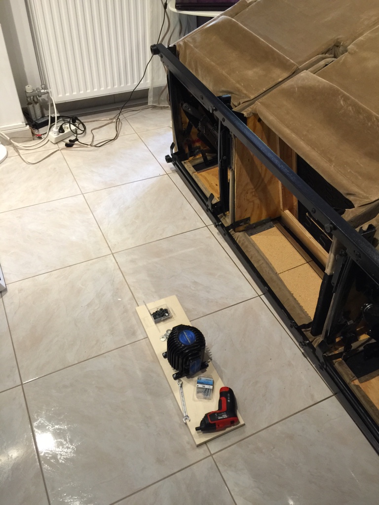

Ρε το Buttkicker σπέρνει λεμεεεεεεεε!!!!!!!!!!! Εστειλα γυναικόπαιδα στην πεθερά και το συνδεσα. Είναι φοβερή η αίσθηση!!!!
Το έβαλα πίσω, αλλά θα κοιτάξω να το εγκαταστήσω ΜΕΣΑ στον καναπέ, διότι καταλαβαίνω πως έρχεται απο πισω και όχι από κάτω. Μάλλον θέλει 2 για πιο flat FR!!! :D, ενα μπρός κι ένα πίσω.

Εβλεπα thor 2 και ειναι πολυ εντυπωσιακο, αλλα εξαιτιας της εντυπωσιακότητός του buttkicker, μου δημιουργέιτο η (ψευδ)άισθηση πως δεν ακουγα καν subwoofer. Και φυσικα με στεναχωρουσε αυτο! :(
Θα δοκιμασω να δω πως ειναι χωρις subwoofer, ετσι για να μου φυγει η περίεργεια.
ΥΓ: Πάντως το μηχανακι το τερμάτισα με το edge of tomorrow. Εκανε κατι κλανκ-κλουνκ και νομιζα οτι θα σπασει ο καναπες. Μόνο στου zizik ακουσα το περασμα αυτο καλα! Αρα θελουμε κι αλλο ενα pb13!

Τι να σου πω, δεν ξέρω... Όταν ηρθε αργότερα η οικογένεια σπίτι, εκατσα με τον γιο και βλέπαμε Captain America Winter Soldier σε αρκετα χαμηλη ένταση και ανεβασμένο αρκετα το kicker. Εκει ναι μεν ήταν πιο ωραια η ταινία έτσι, αλλα το ενιωθες κάπως ξεκαρφωτο. Σαν να εσκαγε π.χ. ενα καψουλι διπλα σου και να σε εστελνε μακρυα.
Σε σχετικα δυνατές εντάσεις και χαμηλωμένο το Buttkicker ειναι πολυ ανώτερο.
Αλλά ναι, δεν ξέρω. Μια μέρα το δοκίμασα, οποτε δεν ξέρω για το μέλλον.

Καταλαβάινω το σκεπτικό σου. Θα δω αν θα αντεξει στο χρονο, πάντως για βραδυ έιναι εξυπηρετικο.
Καταρχην απο θεμα εγακταστασης, το συνδεσα στην 2η εξοδο sub του Yamaha και εκανα copy paste τις αποστασεις, levels κ eq. Ενταξει δεν θα ειμαι, απο το να βαζω y-splitter;

Οι αποστάσεις είναι ρυθμισμένες, ωστε να έρχεται σωστα το μπάσο στην MLP, οποτε θεωρησα πώς η απόσταση (στον AVR) θα έπρεπε να είναι η ίδια με το sub, μιας και αν εβαζα splitterάκια, θα ήταν ουσιαστικα οι ίδιες ρυθμίσεις με το sub.
Παρόλα αυτα, μου φάνηκε μια χαρά ο συγχρονισμός εικόνας-shaker χθες, αλλά θα παιξω λιγο ακόμα να δω.
