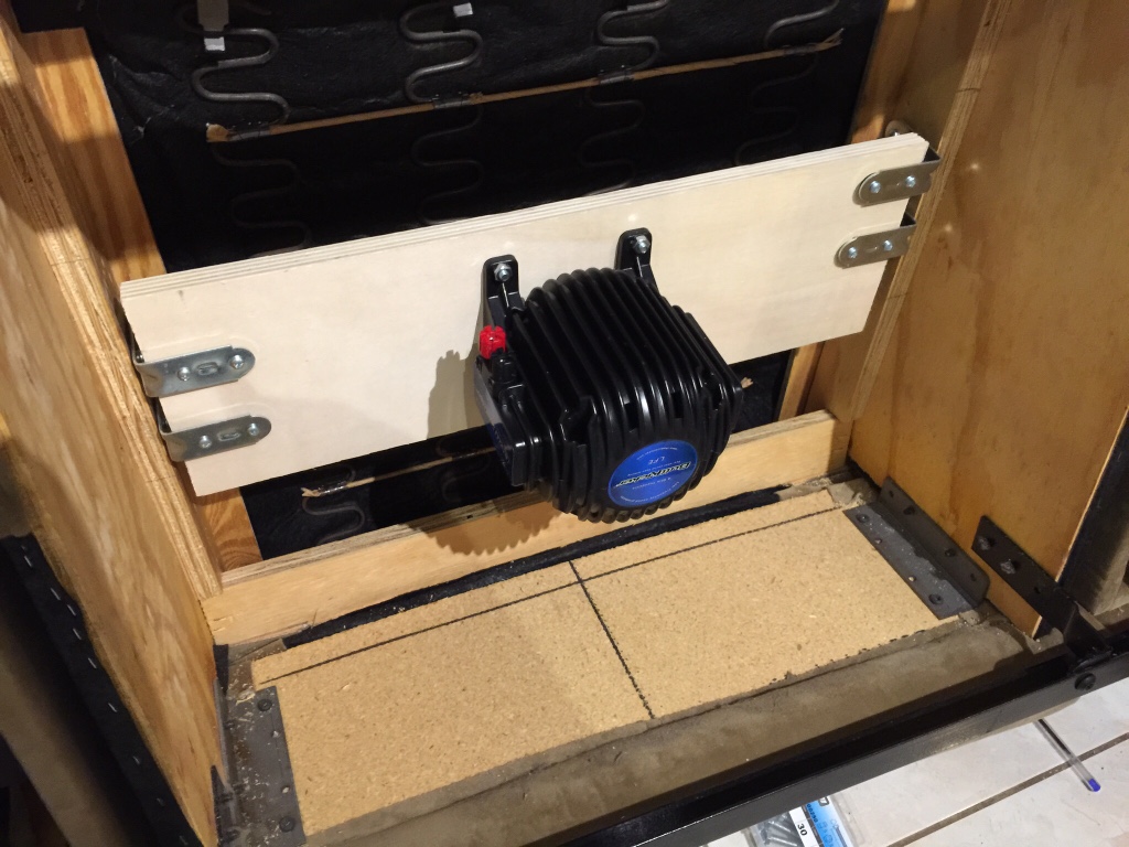

Πρέπει να αδυνατίσω. Έβαλα πολύ κοντά την τάβλα στο κάθισμα και όταν κάθομαι στον καναπέ οι... γλουτόι μου ακουμπάνε στην τάβλα.
Κατα συνέπεια αντί για ButtKicker, μετάτραπηκε σε ButtPlug... Πέραν του γεγονότος ότι ακουμπάω στην τάβλα, ακόμα και όταν κάθομαι σε άλλη θέση το αποτέλεσμα ειναι ψιλομέτριο.
Κουράστηκα τώρα και δεν κάνω κάτι άλλο....
Άρης-buttkicker 0-1 για σήμερα. Θα πάω για την ρεβάνς αύριο.
Δυστυχώς στην πλάτη δεν γίνεται να μπει που όντως θα ήθελα να δοκιμάσω.
1.498
2.482

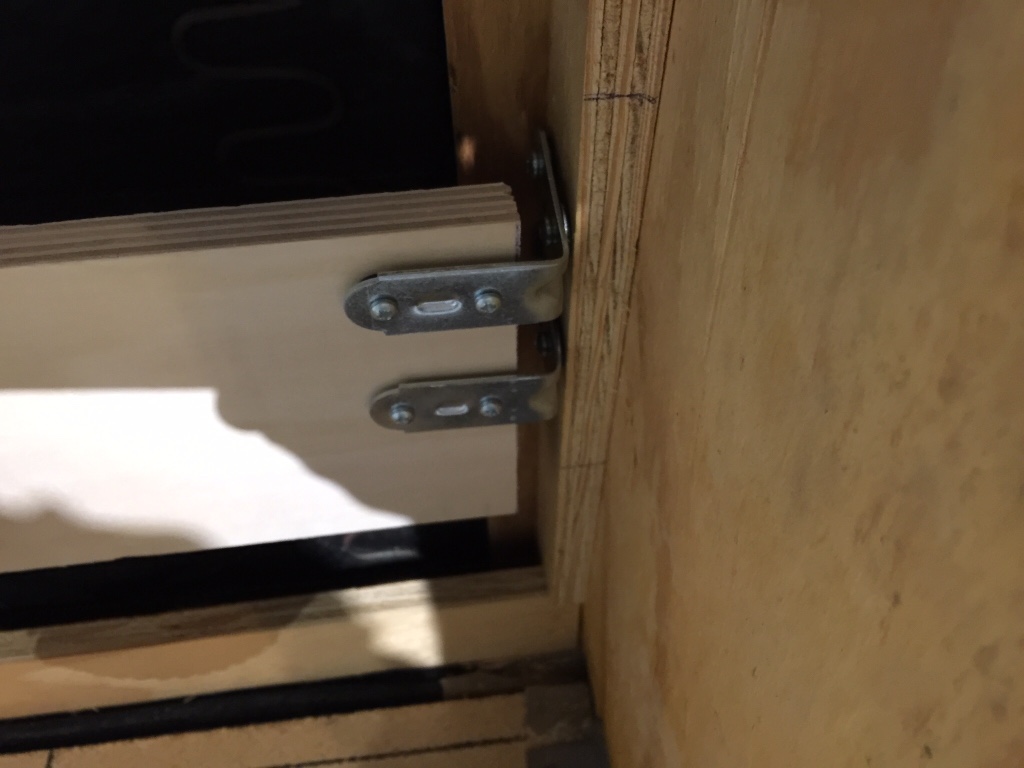

Νομιζω οτι ισοφαρισα. Το κατεβασα πιο κατω και δεν ακουμπάω οταν καθομαι. Το μονο που θα ηθελα να δοκιμασω ειναι να ακουμπάει το κοντρα πλακε στα πλαγια του καναπε, διοτι ετσι δεν υπαρχει επαφη, και το κουνημα μεταφερεται μονο απο τις μεταλλικες γωνίες.
Οποτε θελω μεγαλυτερο κοντρα πλακε για να ληξει το ματσακι 2-1 υπερ μου.
Οι μεταλλικές γωνίες που έχεις βάλει -με την ελαστικότητα τους- δρουν ως αντικραδασμικά με αποτέλεσμα να αποσβένουν σε μεγάλο βαθμό τις δονήσεις που θέλεις να πετύχεις..
Η συμβουλή μου είναι να βάλεις ένα μεγαλύτερο κομμάτι κόντρα πλακέ που να εφάπτεται με τις δυο πλευρές του καναπέ
Μπορείς ακόμη και να βιδώσεις το ButtKicker απευθείας στον καναπέ (στα πλάγια)
Πάλι θα έχεις καλύτερο αποτέλεσμα απο τώρα
φιλικά
1.498
2.482
^^ Ναι, ισχυει αυτο ακριβως που λες. Πηρα μια μεγαλυτερη ταβλα και θελω να την βαλω οπως ακριβως λες. Ειναι λιγο μπελας γιατι ειτε πρεπει να πετυχω ακριβως το μηκος, ωστε να εφαπτεται τελειως και ισως και να θελει κανενα χιλιοστο παραπανω, ωστε να σφηνωσει.
Επισης σκεφτηκα και να το βαλω στα πλαγια, ειτε αριστερα η δεξια οπως εναλλακτικα πρότεινες, αλλα φοβαμαι πώς θα νιώθω την δονηση απο την πλευρα που θα το τοποθετησω (εκτος κι αν εβαζα 1 σε καθε πλευρα!)
54
19
Αν τα πλαινά κομμάτια ακουμπούν σταθερά στο σκελετό του καναπέ, τότε οι κραδασμοί θα διαχέονται σε όλο το μήκος και πλάτος
δοκίμασε πρώτα την απλή λύση(δεξιά ή αριστερά) μπορεί να είναι η καλύτερη
